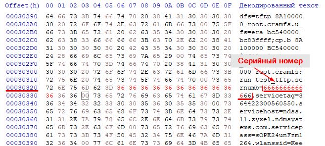

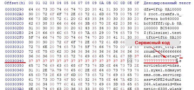

- Для замены MAC адреса смещение 40028-4000D. Или ищите значение: 999999999999
- Для замены сервисного кода смещение 3033F-3034D. Или ищите значение: 777777777777777
- Для замены серийного номера смещение 30326-30330. Или ищите значение: 6666666666666
