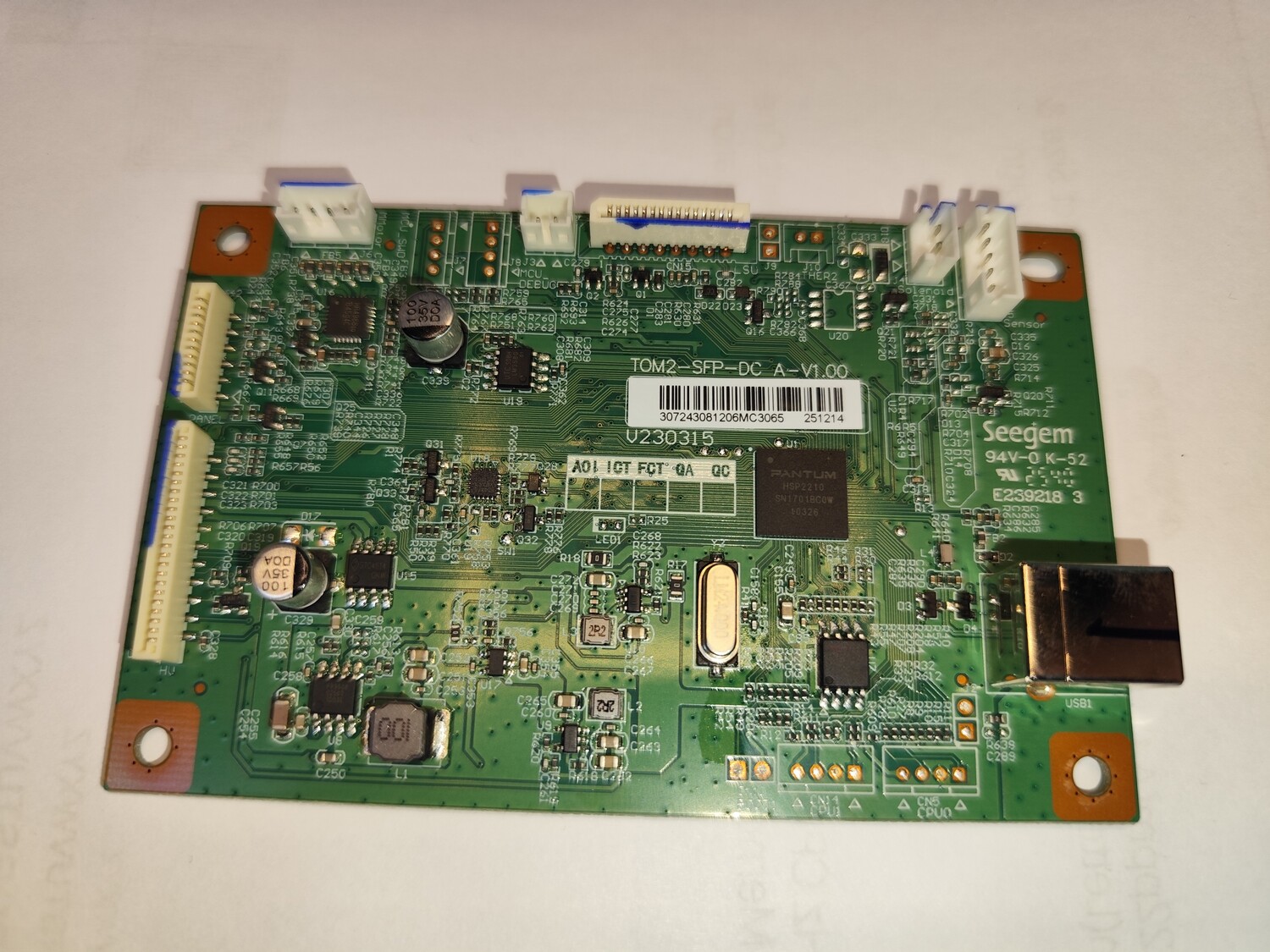

ОРИГИНАЛЬНЫЙ дамп с рабочего принтера Pantum BP2300
Платформа - TOM2-SFP-DC A-V1.0
Проц - HSP2210
Версия прошивки - 4.I.0.2
На борту - SPI

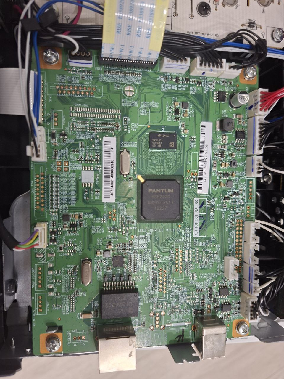

ОРИГИНАЛЬНЫЙ дамп - Pantum BM5100FDW
Платформа - WOLF-MFP-DC A-v1.00
Версия прошивки - 3.A.4.7
На борту - F59L2G81A
