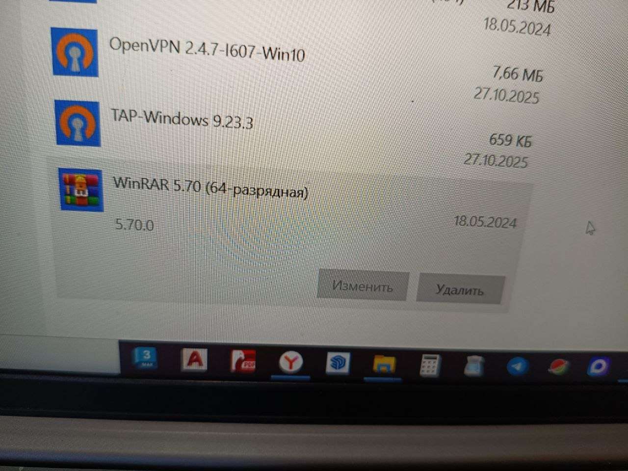

#5   (23.03.2026 14:51:41) [Материал]
Всё делал по инструкции.Подскажите . Что может быть. Прошивка не ставится. Архиватор свежий.

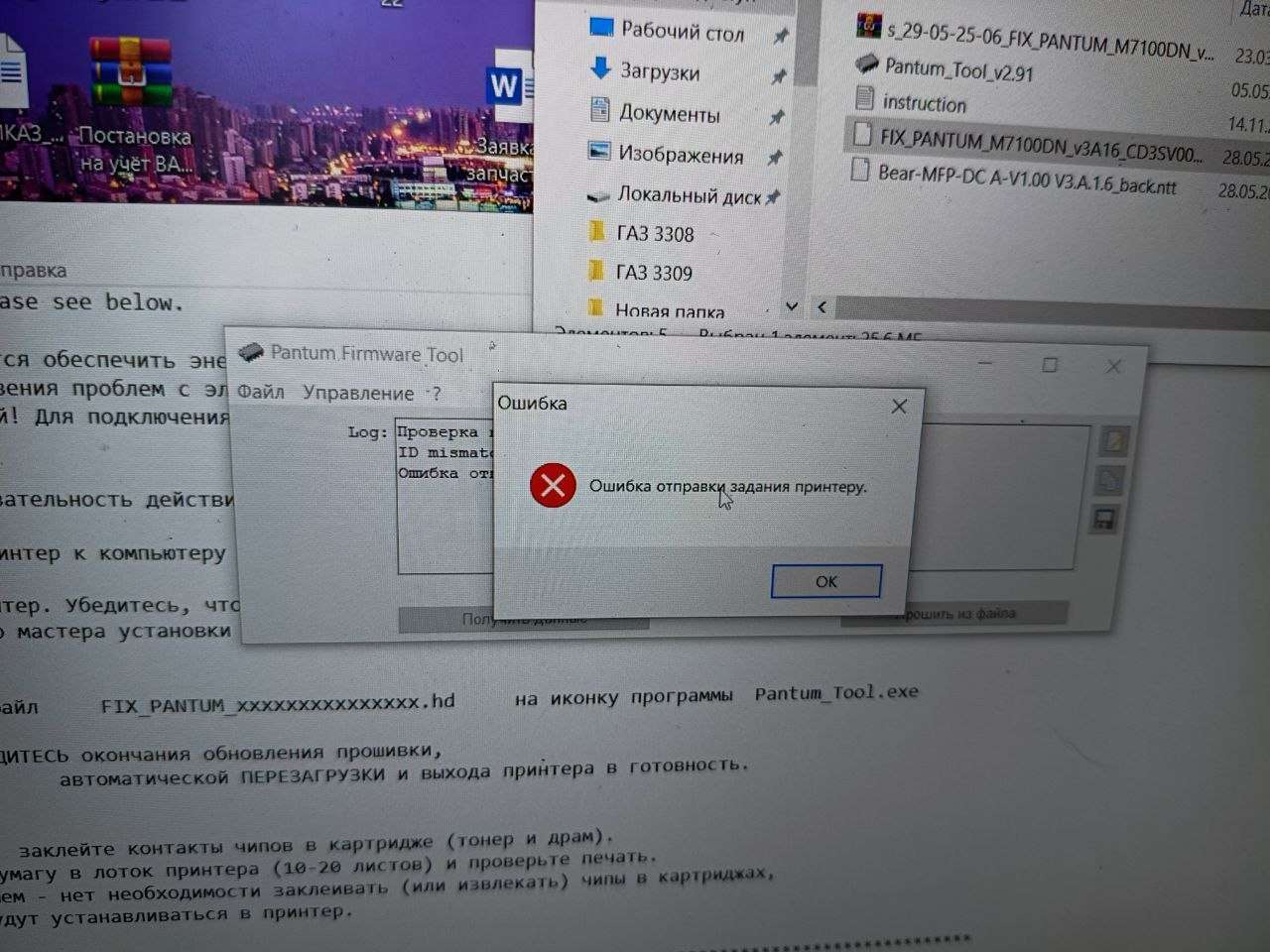

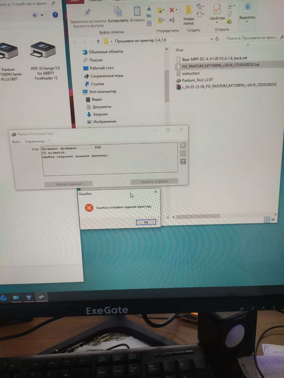

#4   (23.03.2026 14:49:23) [Материал]
Подскажите . Что может быть. Прошивка не ставится. Архиватор свежий. Фото прилагаю.
#6   (23.03.2026 19:26:12) [Материал]
Дак вы нанду то прошили? Сдается мне, что нет... прошивка куплена мной, и прокатила после еще, на четырех аппаратах...
Проверьте версию форматера... DC A и DC B вообще не подходят к друг другу по прошивкам...

#8   (24.03.2026 12:02:04) [Материал]
Ни где, если не можете прошить NAND, то только покупать прошивку под свой аппарат... Она персонализирована, и привязана к серийному номеру аппарата..
#9   (24.03.2026 18:59:10) [Материал]
https://overchip.net/m7100/
Все что могу порекомендовать, аппарат уже не новинка, и прошивка вообщем то стоит не дорого, всего 500 рублей. Это лучший варриант, если нет программатора, и паяльник в руках толком не держали что бы паять TSOP48-й корпус.
