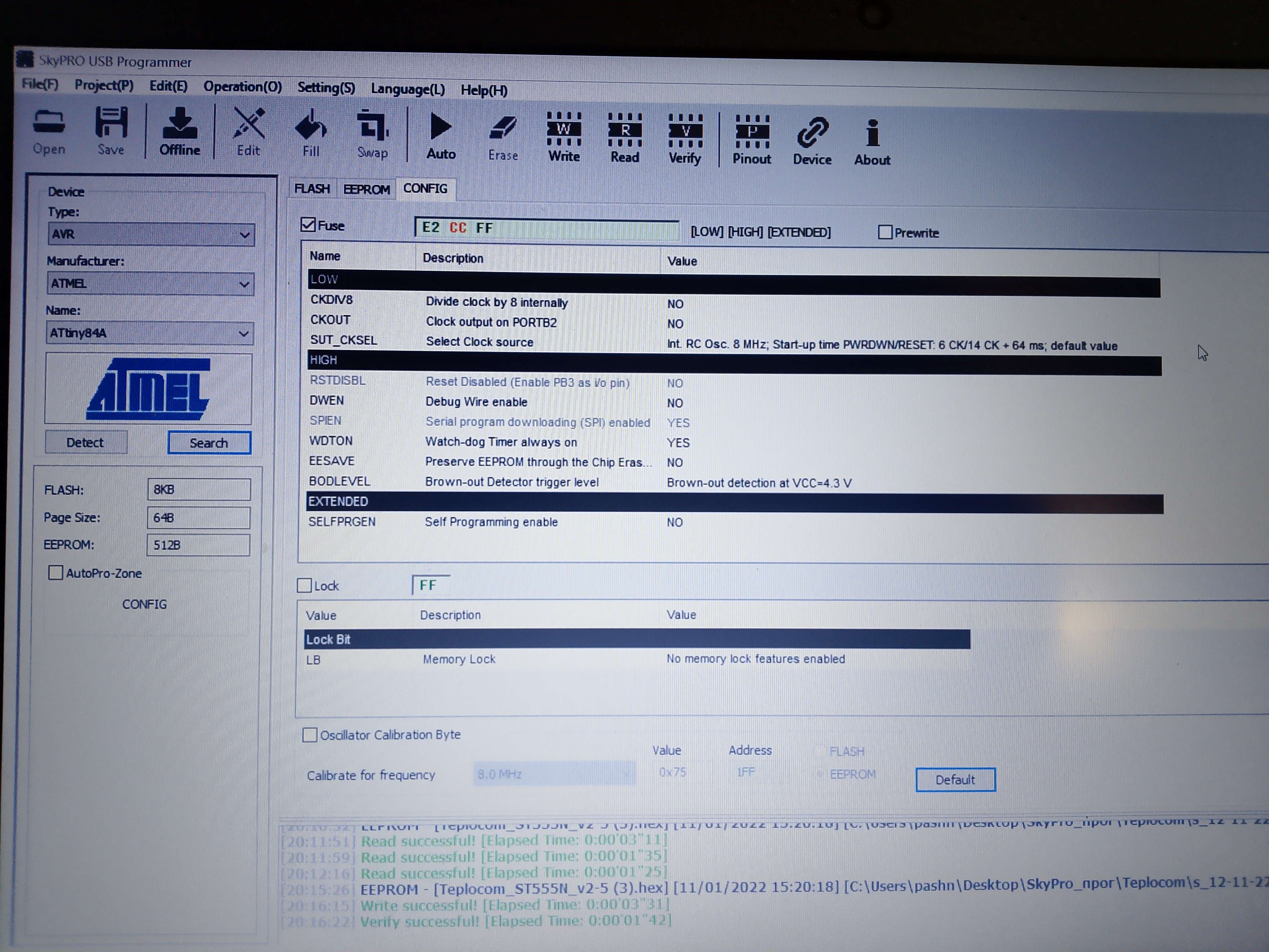

#1   (15.11.2022 16:04:25) [Материал]
Прошивка рабочая.
Родной считанный дамп был такой же.
Зашить поверх не помогло, стер, записал по новой и стаб завелся.
Заливал софтиной NeoProgrammer.

Пробило 7805 и 12В ушли на TINY84A-U. Заказал две на ALI, пришли быстро. Лил TINY 84A - A POSRAL3. Всё работает. spasib

Принесли ST-222/500 в ремонт, после скачков напряжения перестал работать.Проверил напряжения 12В и 5В всё есть. Сигнал со входа и выхода переменки присутствует.Было подозрение что аналоговые входа неисправны. Но решил сперва прошить этой прошивкой и прибор ожил.Благодарствую!!!

Прошил этой прошивкой teplocom ST-222/500 всё заработало ,родной выбило после грозы,шил MiniPRO TL866A в колодке !
#16   (31.03.2026 03:14:18) [Материал]
Да всё элементарно, находите расспиновку ATTINY84A. Прозваниваете дорожки до (не/расспаянной колодки) подпаиваете к программатору. Выбираете ATTINY84A в программе (поищите в интернете на CH341A их много ). Выставляем фюзы и всё
#17   (12.09.2026 16:19:39) [Материал]
Тоже применил для teplocom ST-222/500. Стабилизатор заработал. Калибровку сделал на ~215V (без нагрузки). Иначе верхний порог отсечки получается выше 265V вместо 260V. Нижний - особо не изменяется, отсекается при входном 130...135V. Прошивал SkyPro через самодельный адаптер.
