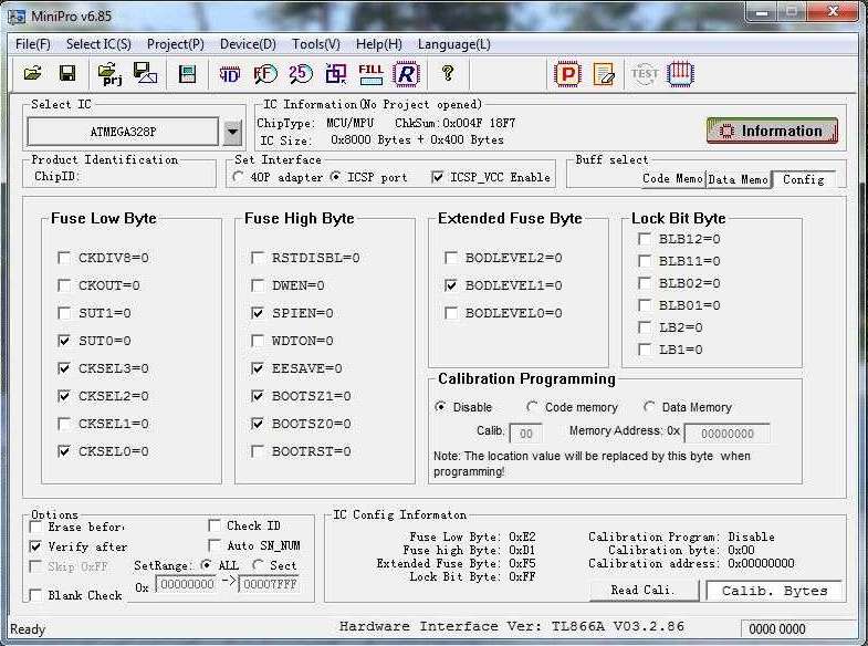

А как бы узнать какие фьюзы для данной прошивки? Меняю контроллер.
#4   (05.10.2025 21:14:57) [Материал]
Сейчас найду
+1   Спам
#5   (05.10.2025 21:16:42) [Материал]
Фьюзы - примерно такие...
