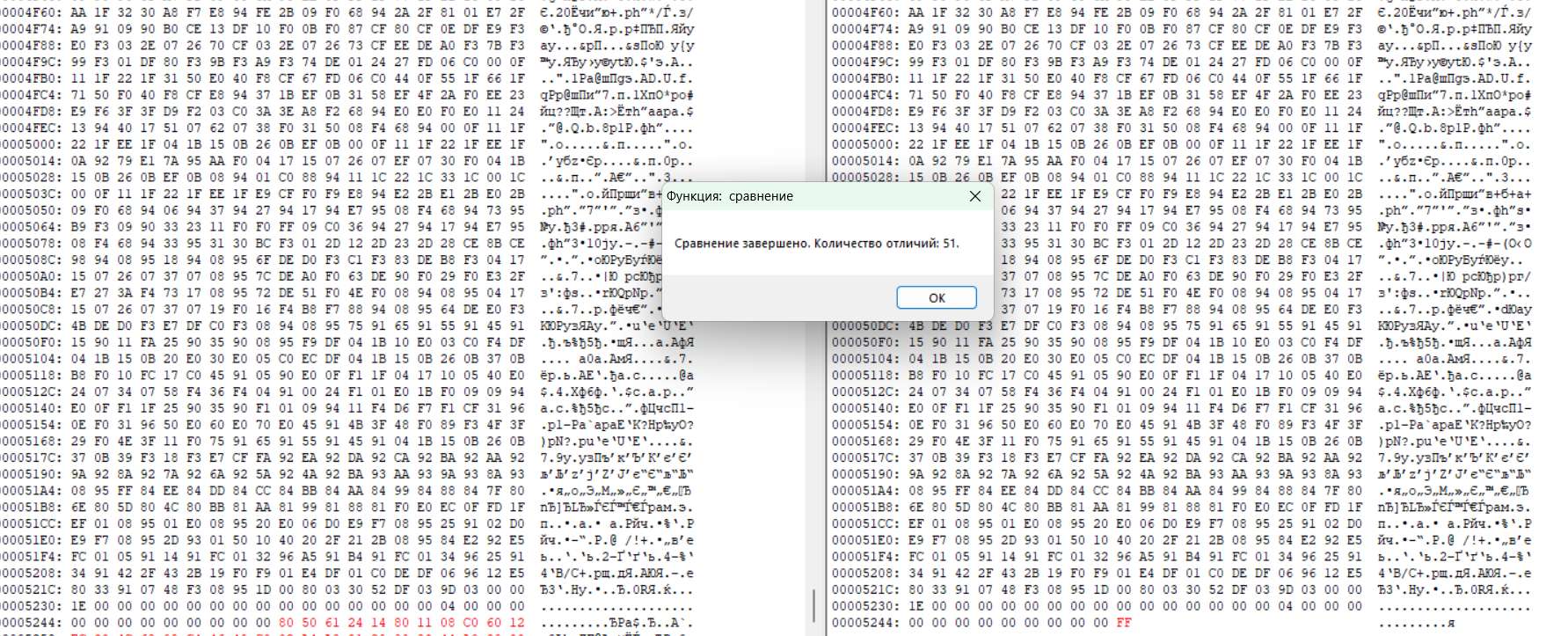

Пылесос ВСН6АТН25К/02. После замены акб он запускается, но при зарядке некоторое время лампочки бегают, гдето минуту, потом тухнут и все. Зарядка не идет. На этой прошивке, пылесос запускается, но при подключении зарядного лампочки вообще не горят, зарядки нет совсем.

Старая прошивка осталась? Если осталась сравните с той что на сайте
#8   (23.02.2025 21:33:01) [Материал]
Да. Старую слил. Как их сравнить? Просто не так часто прошиваю МК может чего не знаю. Есть софт какой-то ?

51 одно отличие с той что я выложил. Если ваша прошивка изначально была рабочая, а проблемы начались после замены акб, тогда видимо нужно заливать вашу прошивку и искать причину почему пропала зарядка.
