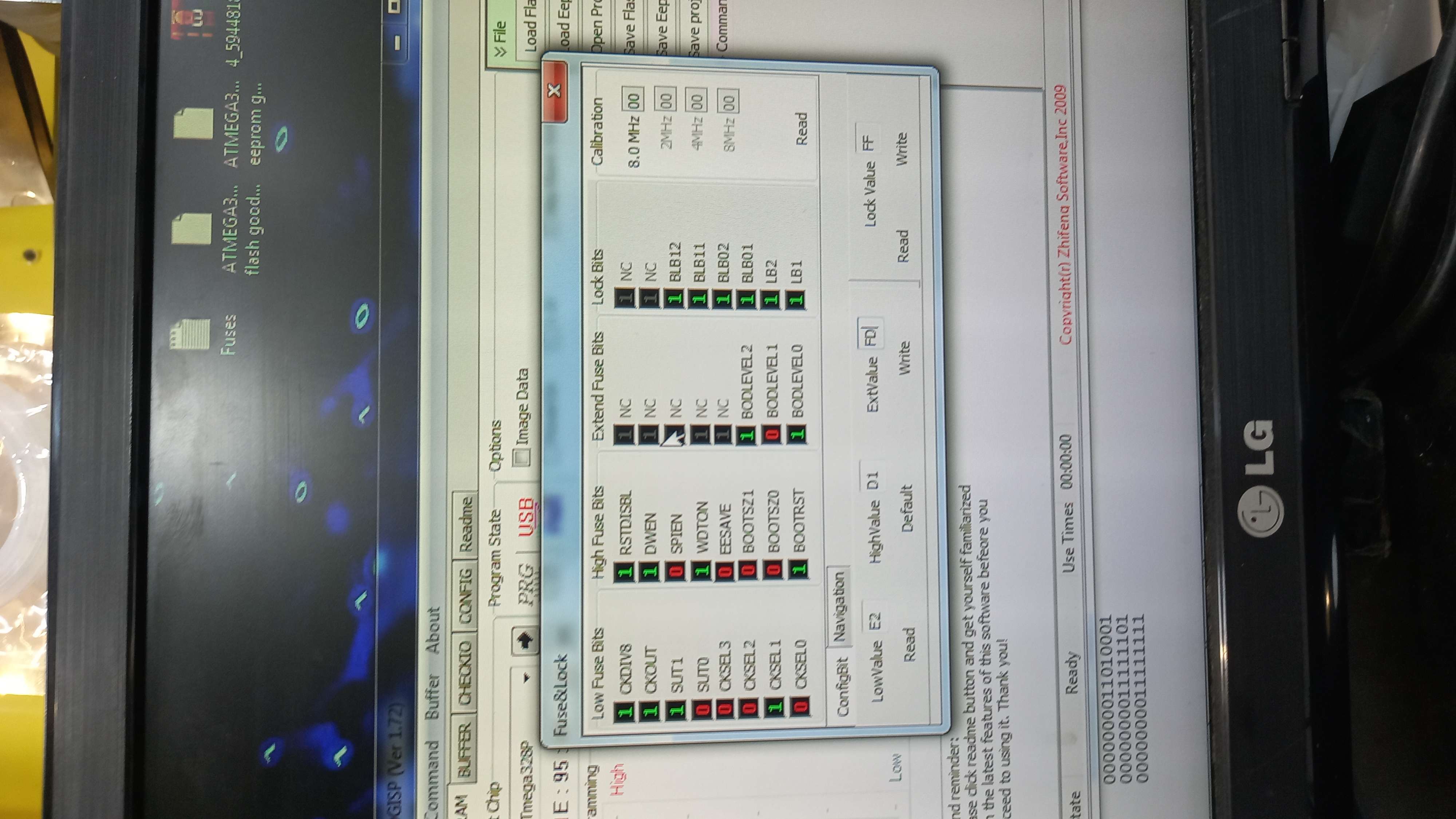

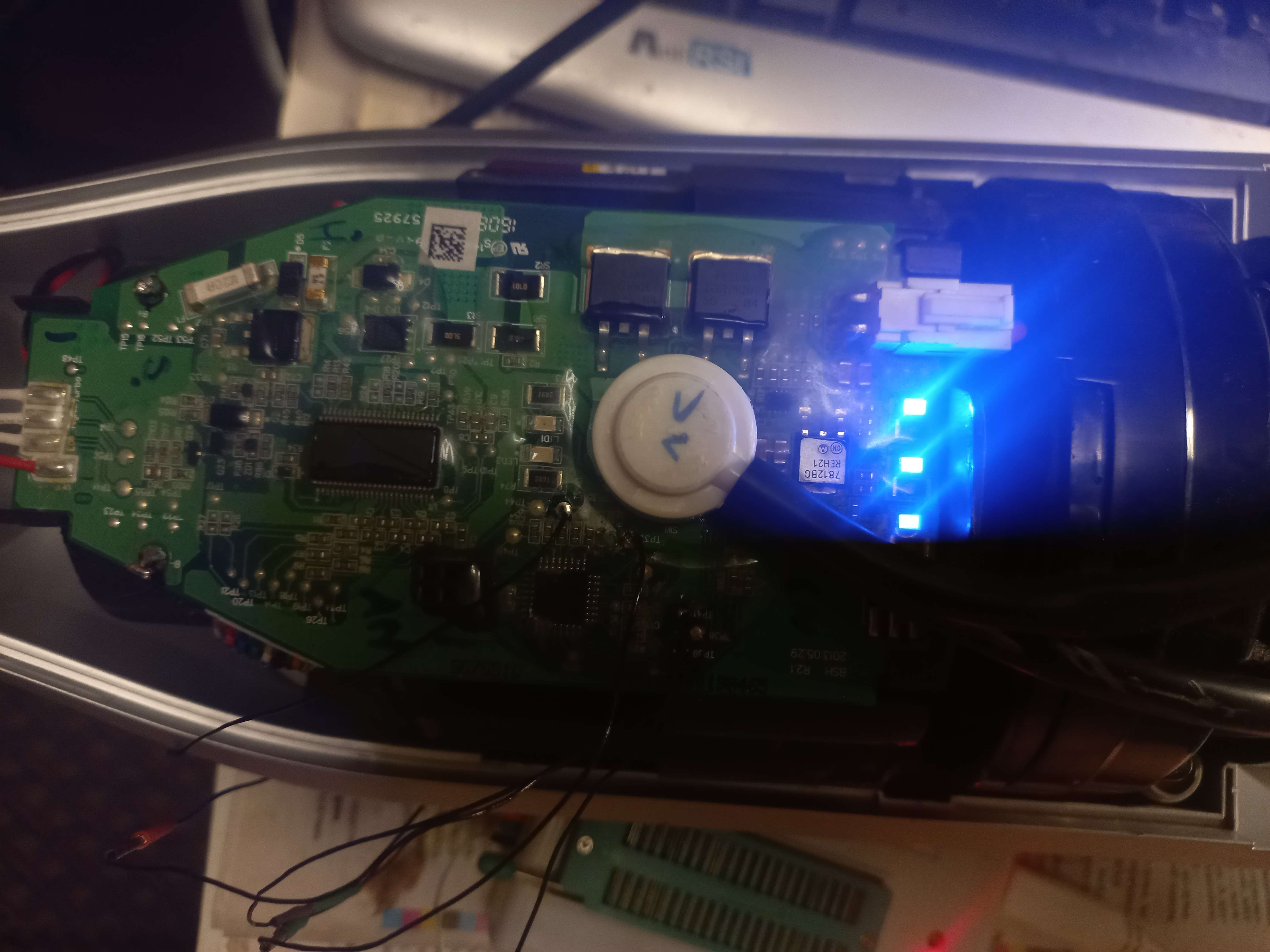

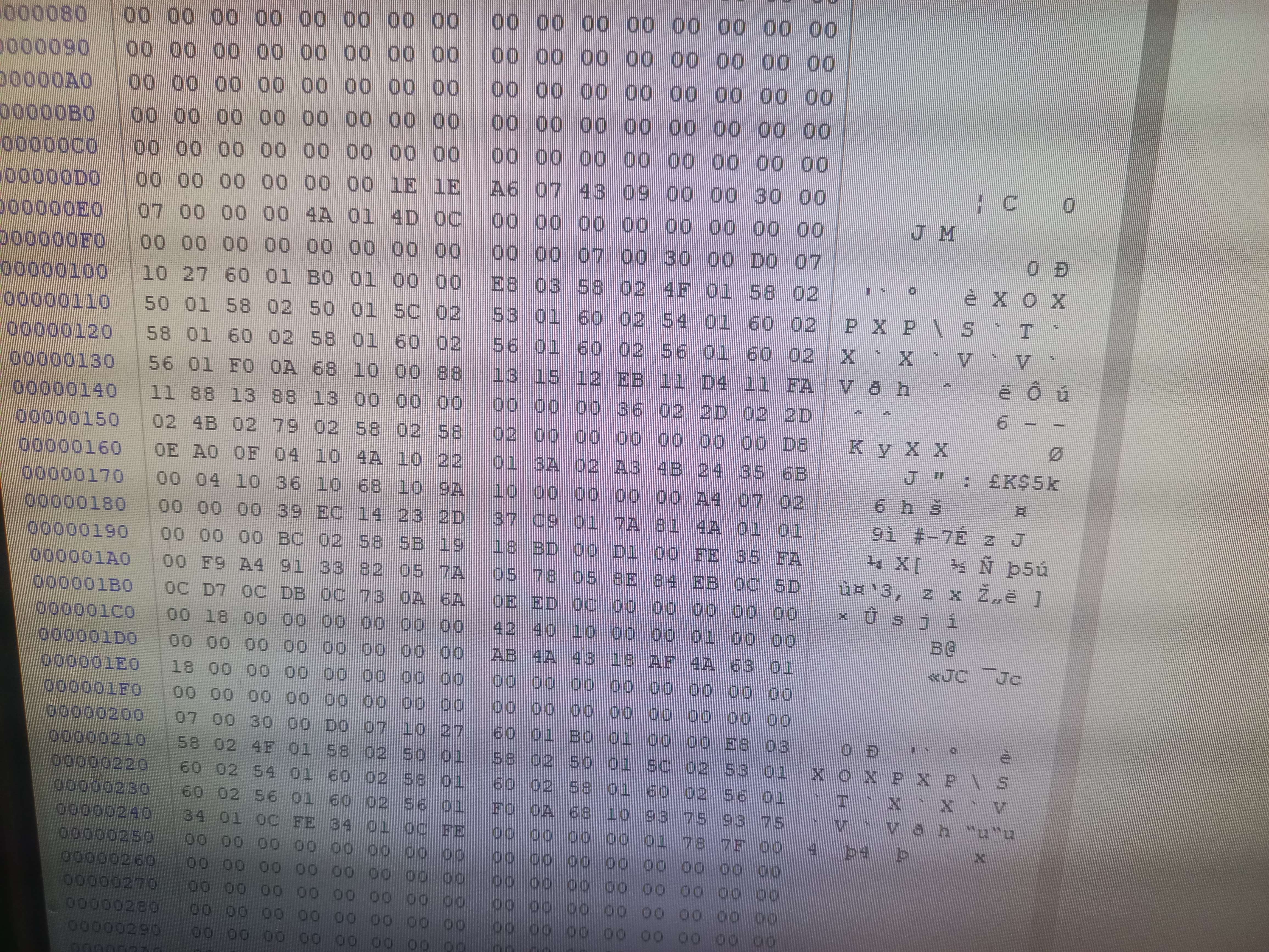

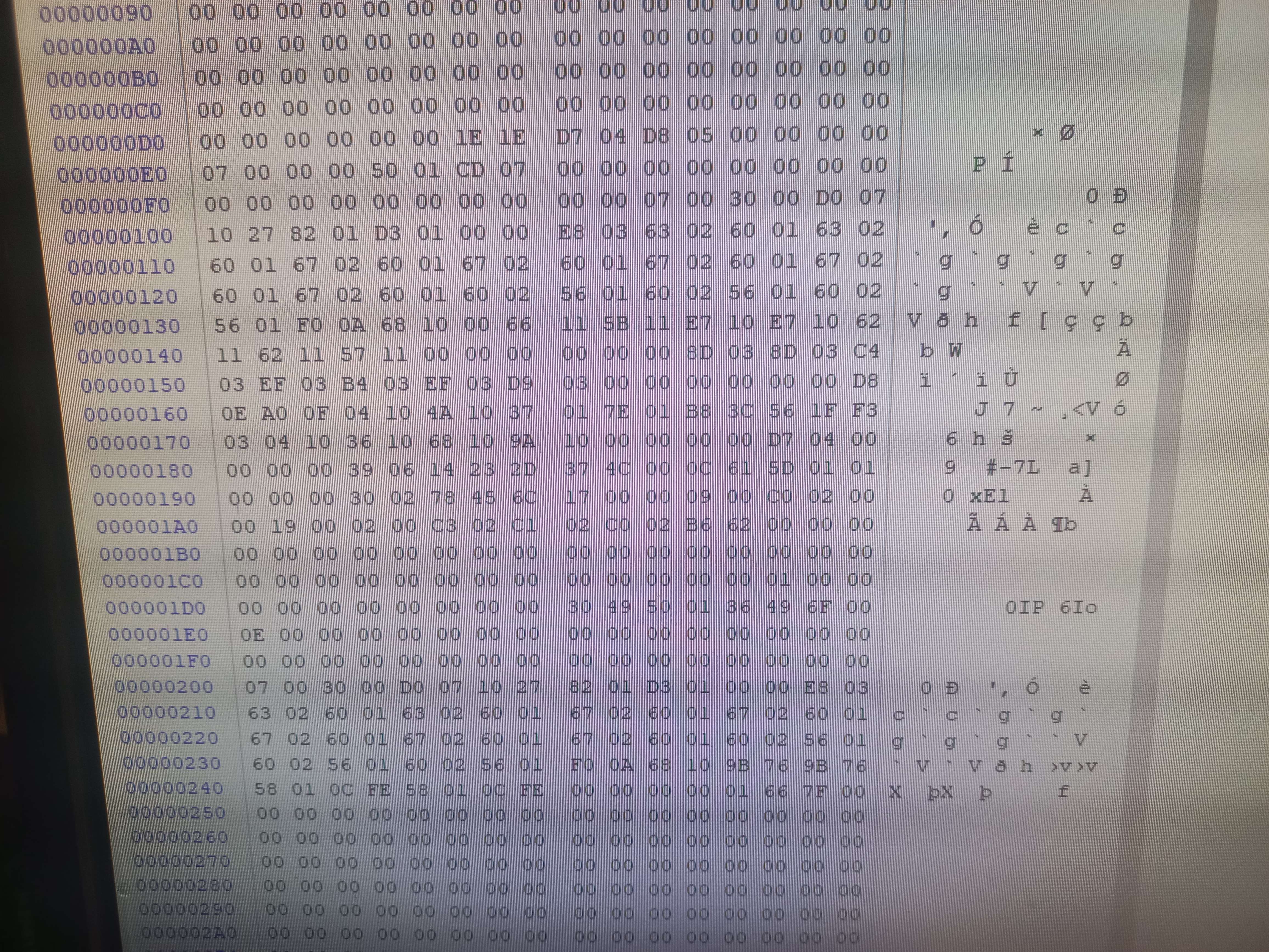

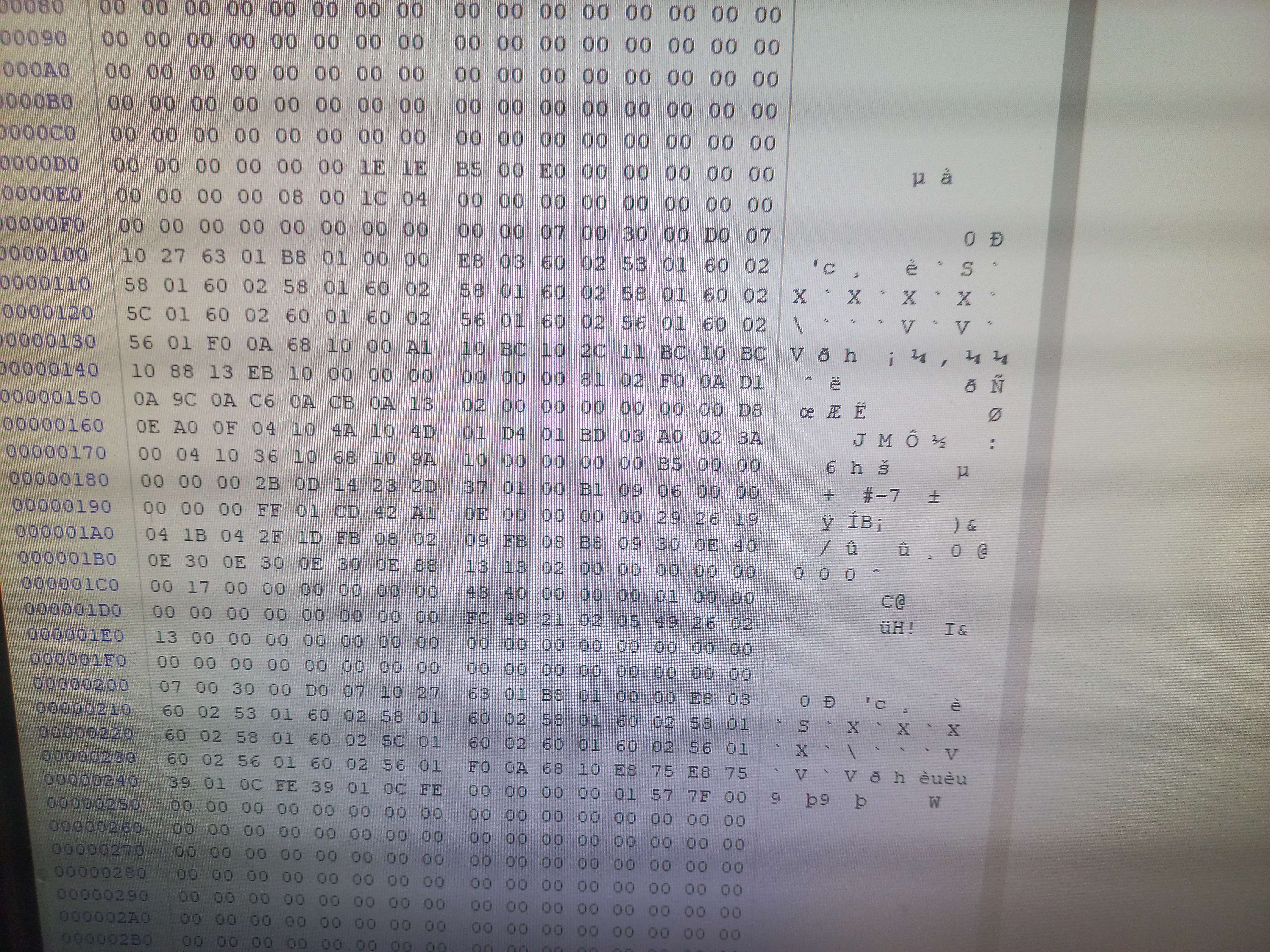

#3   (30.06.2025 17:13:26) [Материал]
На моем не завелась.Имеет значение серийник.
#4   (23.11.2025 21:46:37) [Материал]
и к чему же он там привязан?
#5   (25.12.2025 22:09:30) [Материал]
На моем тоже не завелась. Еепром даже мжду дохлых отличается.Хотя не рабочий ееп тоже прошивал. Ведёт себя как и мой не рабочий.У меня vcas010v25. После прошивки рабочего ееп всегда мигает как будто заряжается.На всех сторонних рабочих ееп ведет себя так. Фактически зарядка не идет. При отключении разъема зарядки индикащия заряда не пропадает и при отключении переключателем тоже. . На кнопку включения мотор не включается, хотя на полной мощности индикащия вклюяения появляется.При прошивке только ееп почему то раздел с кодом тоже стирается. Приходится шить вначале ееп, потом флеш и ееп. Если сразу шить вме, то выдаёт ошибку по ееп. При стирании чипа, стирается моментально. Но при чтении ееп остаётся. Только замена ееп.
