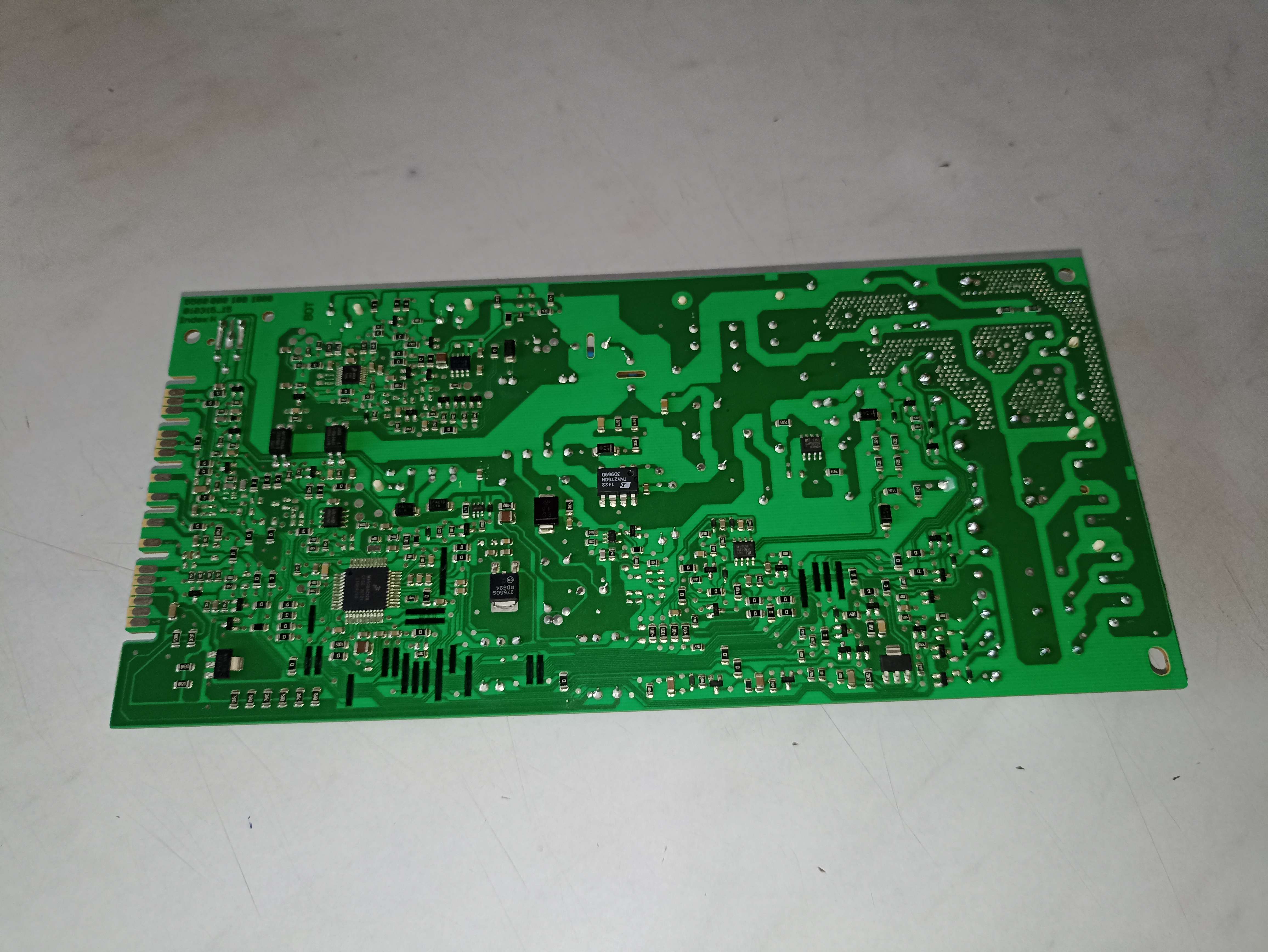

Добрый день! Выкладываю прошивку (*.s19) процессора MC9S08AC128 на сушильную машину BOSCH WTB66211OE/07 mb 5560 000 100 1980
Эту родную прошивку слил (прилагаю) сам, но проверить не на чем. Может кто-нибудь имеет возможность проверить ее работоспособность, если битая, то где можно найти рабочую, очень надо.

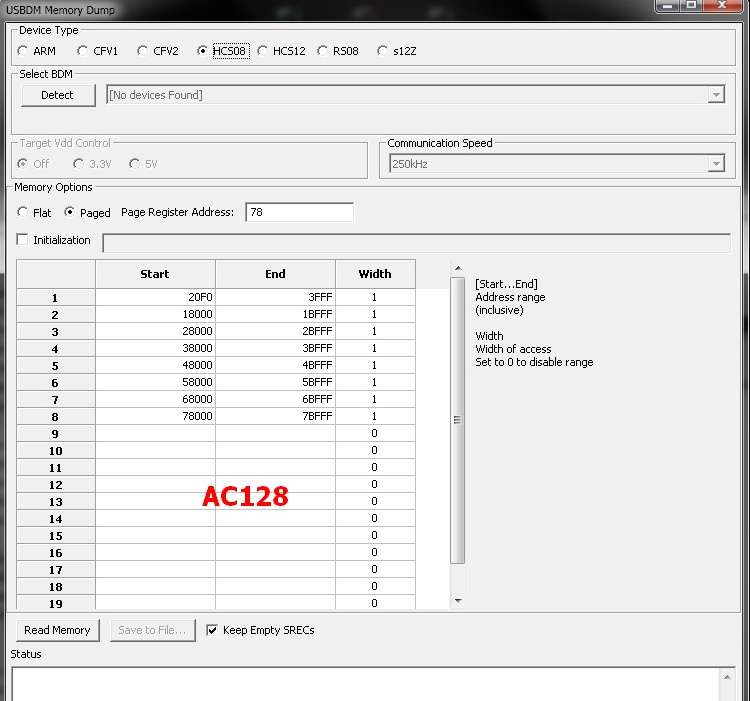

Приветствую, если ты по этим адресам считывал (20F0-3FFF, 4000-7FFF, 8000-BFFF, C000-FFFF ), то прошивка не рабочая. Могу написать, как его правильно считать. По этим адресам прочитай и скинь прошивку и все цифры и галки поставь как у меня в окне.

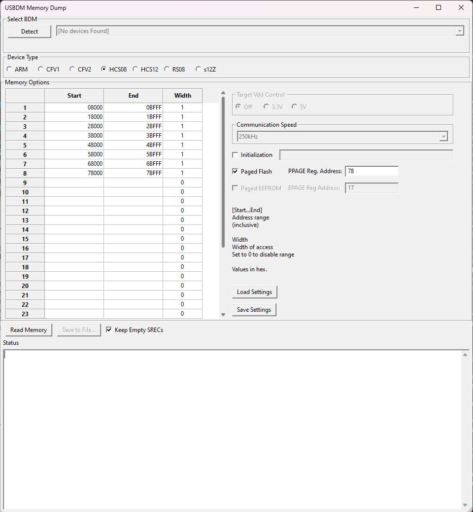

Слил по двум вариантам адресов: 1 вариант по шаблону martunykivan, и 2 вариант (см. фото).[file]https://file.remont-aud.net/comment/files/06-11-25-06-04-05_BOSCH_WTB66211OE_07_M9S08AC128.rar[/file][file]https://file.remont-aud.net/comment/files/06-11-25-06-03-58_BOSCH_WTB66211OE_07_M9S08AC128.rar[/file]
