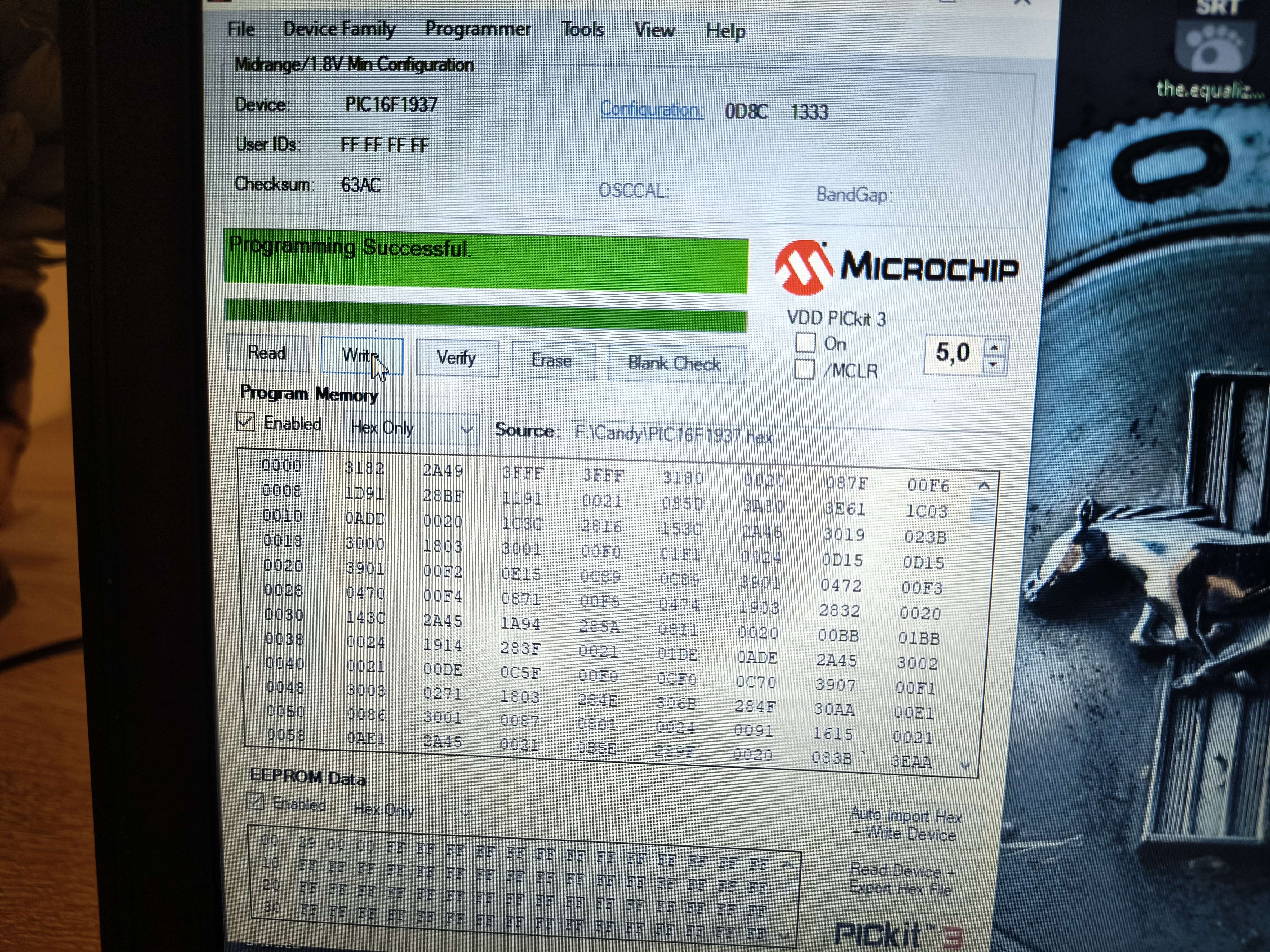

spasib прошивка рабочая ,контроллер перепрошил всё работает.

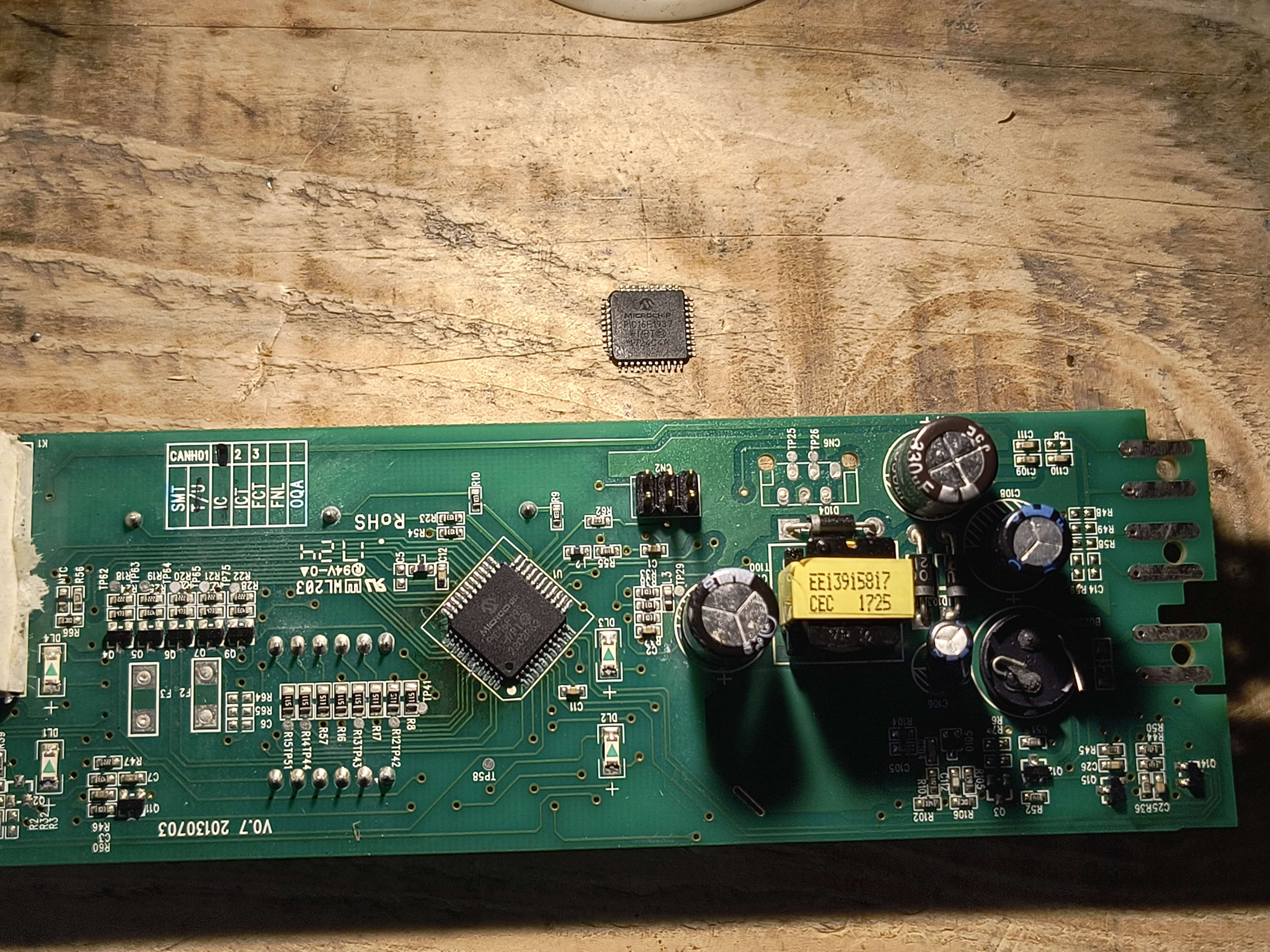

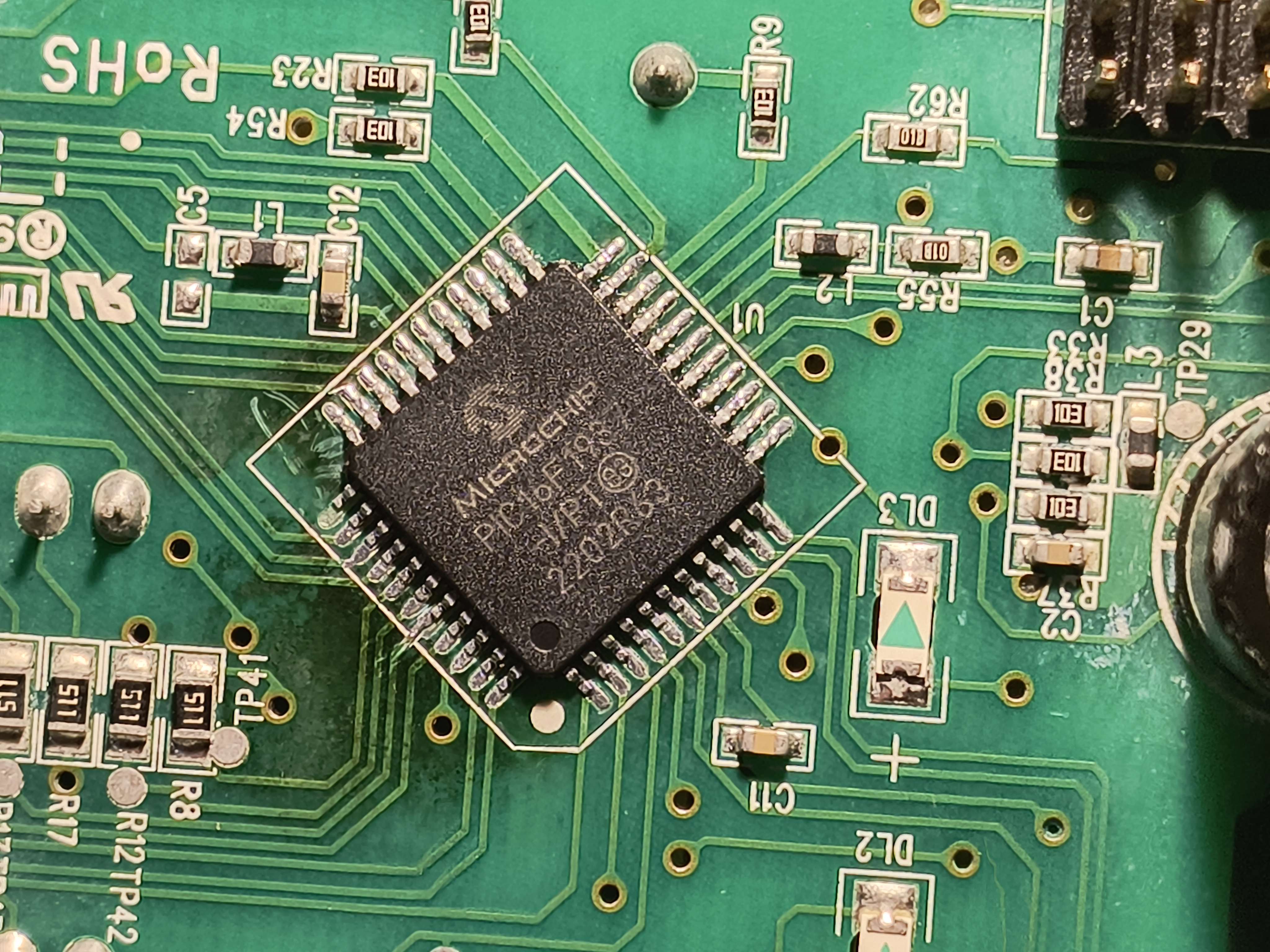

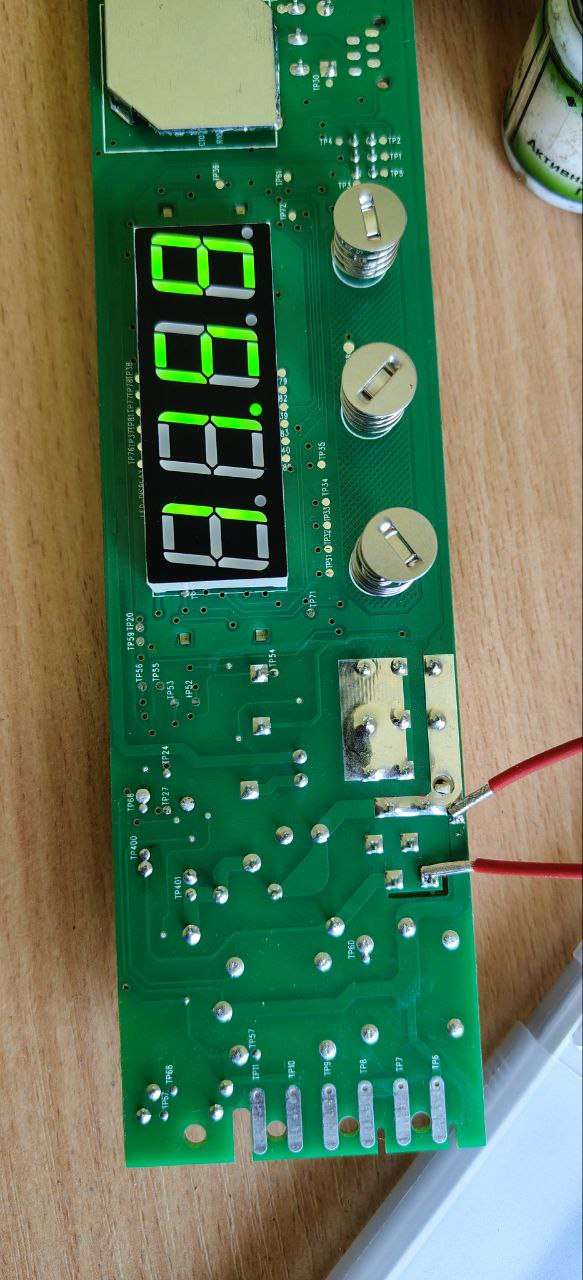

Pozdrav! Zamijenio sam pic 16F1937 ovdje sam skinuo dump isprogramirao I stvarno radi. Puno hvala. Još me zanima koliko volti ima piezo buzzer koji se nalazi na toj ploči. Pošto ga vlasnik otkinuo, jer je pištao.

Novi kontroler.

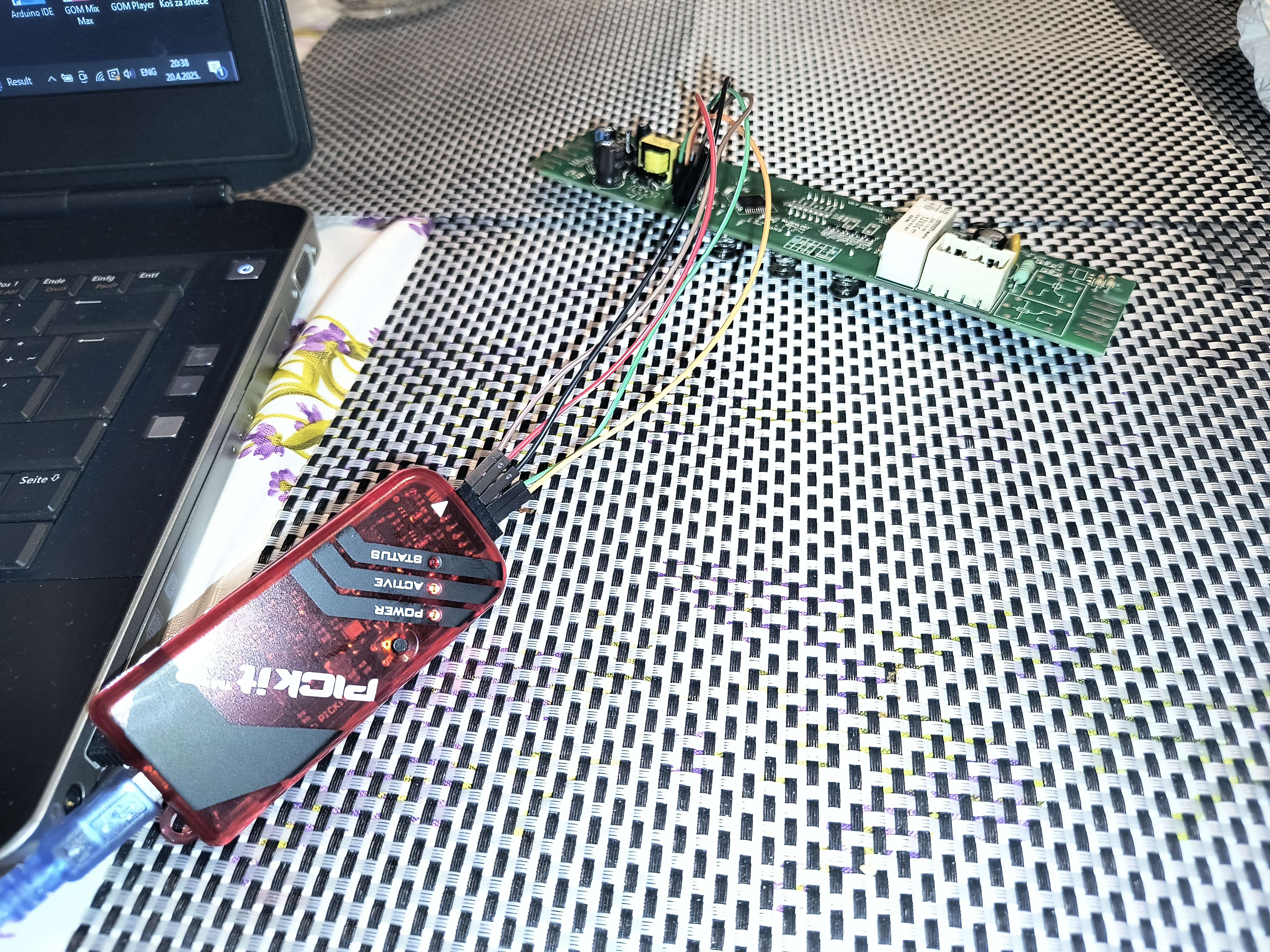

OK, работает. Программатор TRITON

Отлично! Прошивка рабочая! После прошивки плата от 5в, потребление 30ma, пик зажигает 4 светодиода и активирует пищалку, при питании от сети всё работает!
