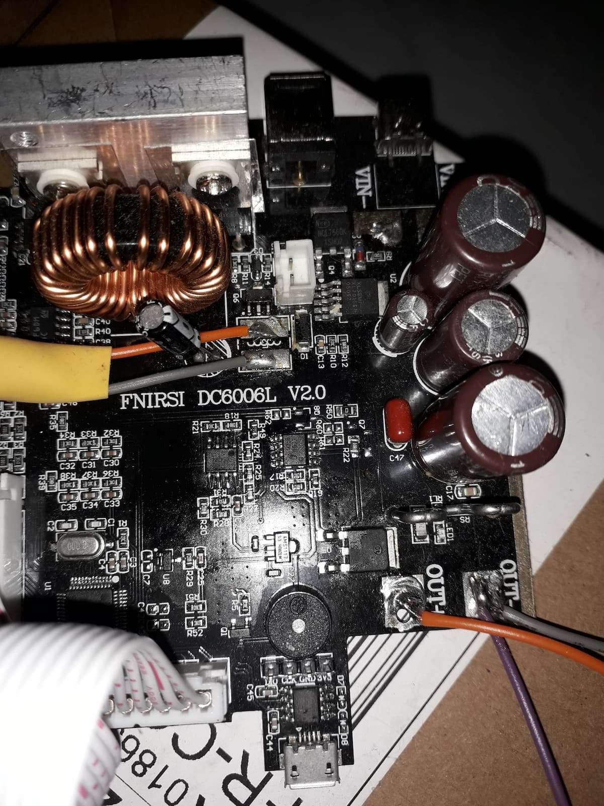

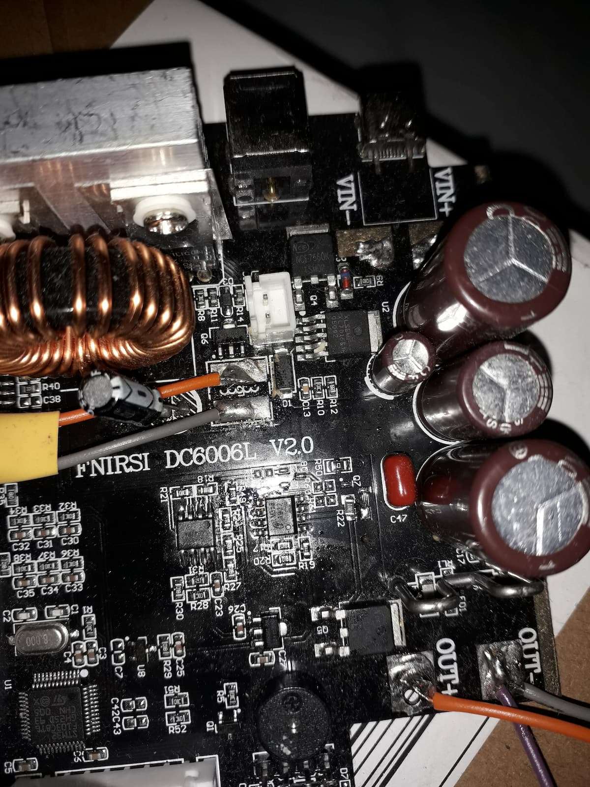

У меня тоже вышел из строя. Заряжал большой акум без диодов на выходе, и через пару мин все потухло. Выяснилось, что пробился понижающий XL7015E1 (хотя на входе было 30В) и потянул за собой проц, ОУ GS8332, повышающий 12 DC-DC SDB628. Прошивка залилась нормально, но никаких признаков работы проца нету: кварц молчит, на выходах тишина ресет в норме. У вашем случае возможно надо в настройках понизить частоту SWD, глянуть осцилом DIO и CLK, когда connect, то на этих выводах постоянно есть обмен.

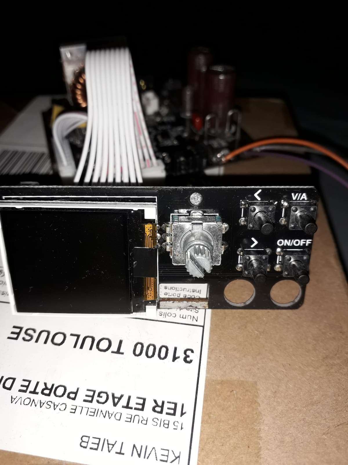

У меня такая же ситуация. Я починил свой; он сломался после включения двигателя. После ремонта всё заработало нормально, но мне пришла в голову блестящая идея сделать резервную копию прошивки... она защищена от чтения, я поспешно вынул бит, и тут: blush ошибка.
STM32F103C8T6, плата V2, у меня модель с винтами, спрятанными спереди, несовместима с прошивкой, плюс письмо, отправленное fnirsi, без особой надежды pliz
Теперь у меня чёрный экран, пустая вспышка :shock:
