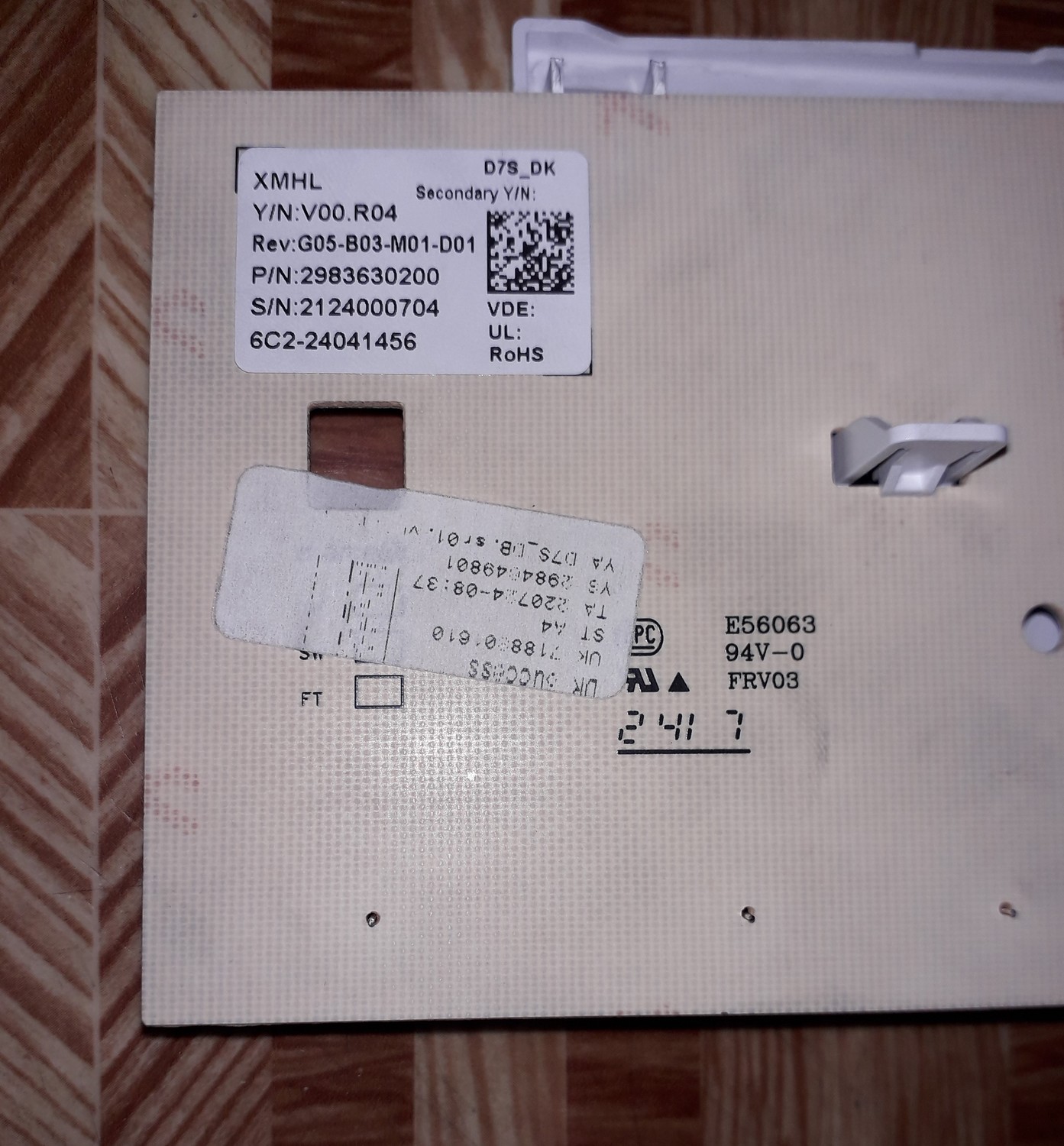

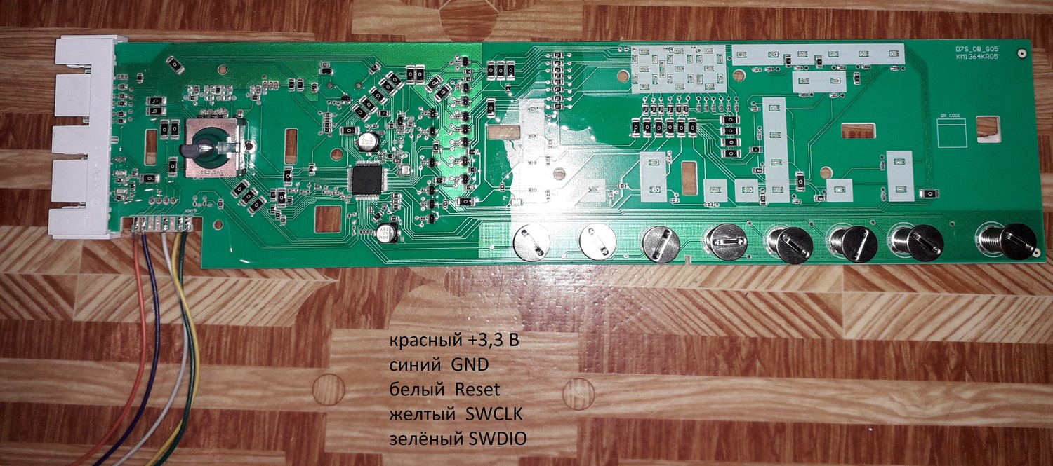

Прошивка считана c модуля индикации сушильной машины Grundig GT55724 программатором J_Flash из МК cy8c4148azi_s455. У МК модуля индикации сгорел pin от переключателя программ, поэтому программы работали неправильно. После замены МК на новый и перепрошивки работоспособность модуля индикации восстановилась. Напряжение питания для программатора при чтении и записи прошивки подавать 3,3 Вольта. При выпайке МК с модуля индикации отходят контакты у кварцевого резонатора, поэтому его нужно также перепаивать.
фото 1 , фото 2 , фото 4 , фото 5
