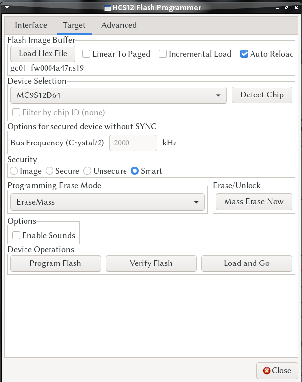

Для турникетов Gunnebo SpeedStile 1200/1800 (возможно 1500/1600, не на чем проверить).
Шить программой HCS12FlashProgrammer из комплекта ПО USBDM (свободно распространяемое). Для системы Windows дополнительно установить драйверы, скачать там же где и ПО, в названии пакета присутствует WinXP, но по факту подходят даже для Win11.
Дамп снимался программой MemoryDump из выше упомянутого комплекта ПО, файл настроек с правильными регионами памяти для данной микросхемы присутствует в архиве.
