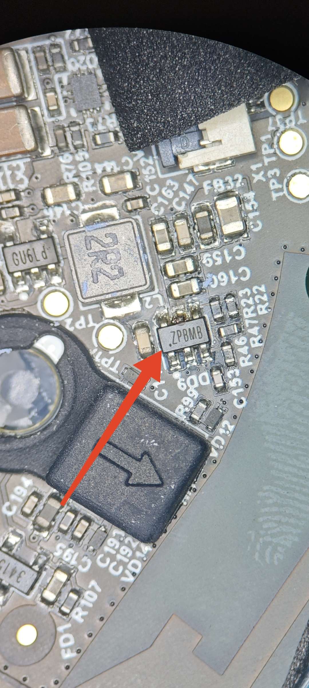

#1   (10.10.2024 11:31:35) [Материал]
Здравствуйте, подскажите аналог данной микросхемы, спасибо
#2   (22.10.2024 15:32:06) [Материал]
SY8101
