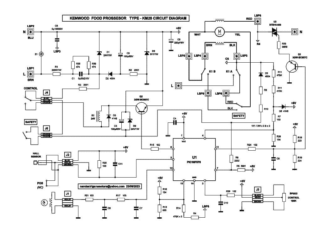

#1   (27.06.2017 14:06:22) [Материал]
Прошивка не рабочая. В файле только половина флеша.
Более полную нашел здесь https://www.drive2.ru/b/2934309/, но и она не рабочая
#2   (27.07.2019 17:18:29) [Материал]
Прошивка РАБОЧАЯ. Просто не надо забывать про конфигурацию: InRC, WDT - H, PWRT - H, CP - L,CPD - L, MCLR - L, BODEN - H.
И не надо забывать про калибровочную константу контроллера.
Автору спасибо.
#3   (03.09.2019 07:58:54) [Материал]
Добрый день!Надо прошить этот пик контроллер. У меня программатор тритон. Вроде разобрался с калибровочными константами, но у меня еще две константы в программаторе: это CP_OFF и BG_11. Сидеть разбираться просто времени катастрофически не хватает. Не подскажешь какими они должны быть. С калибровкой вроде понятно, по незнанию я стер. Но куплю новый пик.
#4   (03.06.2020 16:40:47) [Материал]
Приветствую! Разобрался с прошивкой?
#5   (20.06.2020 00:01:58) [Материал]
Приветствую. С прошивкой разобрался, рабочая, конфигурацию оставил как была. Прошивал пиккит3
#7   (21.02.2021 12:24:29) [Материал]
Ирбис,здравия тебе. Подскажи подробнее про конфигурацию и калибровочную константу. Конфигурация для микроконтроллера PIC16F676 используемый в Kenwood 266, в итоге должна получится- 11СС,как отражено в проекте для него, он во вложении ниже. Из имеющихся у меня программаторов, а это к 150 и PicKit 2 Lait, не один из них не может прописывать конфигурацию Битов 12 и 13. А вот калибровочная константа, что за показатель, будь добр подскажи в кратце.https://хорошаямастерская.su/wp-content/uploads/2021/02/fuses_pic16f676.jpg
#8   (21.02.2021 12:27:51) [Материал]
#6   (20.02.2021 18:52:12) [Материал]
Приветствую мужики! В ремонт снова попал Кенвуд 266 пришлось полностью восстанавливать принципиальную схему, вот она во вложении: пр.схема Кенвуд 266 А вот с прошивкой сложности. Есть у кого практика прошивки контроллеров для него на PicKit Lait 2 ?
#9   (10.08.2026 17:34:39) [Материал]
вот схема km-28 , не без ошибок , но близко к оригиналу
