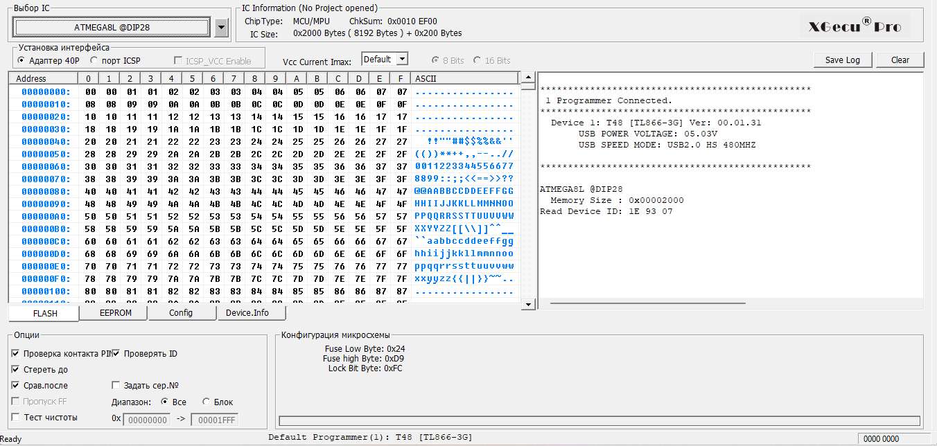

В попытках заменить фен открыл паялку, ну и решил слить бэкап на будущее, мало ли, контроллеры всё-таки не бессмертные, правда не проверял перепрошивкой, да по идее то должна быть рабочей, в бэкпе основная память + память данных + конфигурация fuse bit.
На фото доп.информация, к сожалению не посмотрел номер шасси, но фото платы прилагаю, разбирать уже неохота.

Вот ещё по фьюзам.

Небольшая поправочка, в моей тоже установлена ATmega8L-PU, мои извинения, да на всякий случай выкладываю прошивку слитую другим программатором prive_t [file]https://file.remont-aud.net/comment/files/06-02-25-08-05-06_ATMEGA8L_lukey_701@DIP28.rar[/file]
#5   (28.02.2025 20:37:46) [Материал]
Прошивка не рабочая, слита с залоченого чипа.
#6   (03.03.2025 10:00:19) [Материал]
Вы правы, очень неловкая ситуация получилась. Сам без станции остался на несколько дней пока не разобрался с этой делемой, конечно не без помощи знающих людей. Методом проб нашёл решение, подошла прошивка FW-Volly-078-Lukey852d-Firmw, а что самое интересное, фен реально стал работать лучше, держит высокую температуру ровно на большом потоке. Не знаю, уместно ли, но на всякий случай выкладываю прошивку как альтернативу той неудачно слитой. prive_t [file]https://file.remont-aud.net/comment/files/03-03-25-07-58-18_FW-Volly-078-Lukey852d-Firmw.rar[/file]
