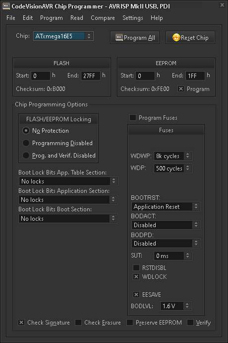

Шил программатором "AVAT AVRISP mkII XP2 AVR ISP программер SZYTF", купленном на алиэкспрессе (поддерживает PDI интерфейс и прошивку XMEGA).
Использовал CodeVisionAVR.
В дополнение к прошивке выкладываю фьюз байты (в отличие от прошивки фьюзы вроде не слетают, но если новый контроллер впаять и прошивать, то их надо шить)
- Fuse Byte1=0xF6
- Fuse Byte2=0xFF
- Fuse Byte3=0xFD
- Fuse Byte4=0xF7
#4   (29.09.2025 16:01:29) [Материал]
На картинке - окно с фьюзами для GS9650 из CodeVisionAVR
