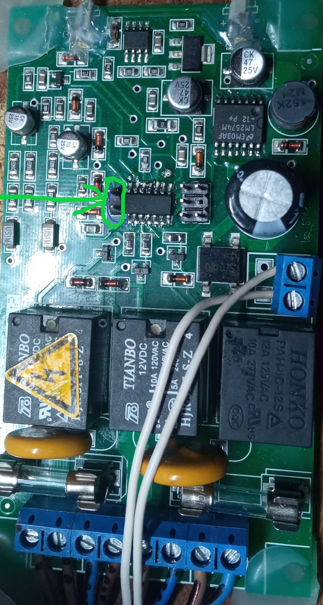

#1   (15.12.2022 22:25:03) [Материал]
А фьюзы? По умолчанию что были в программе дай кит с ними щелкает реле и маргают диоды, а те что считаны сними и этой прошивкой вообще не включается
#2   (07.11.2024 22:22:37) [Материал]
Если моргают светодиоды и реле щелкает, значит LM2574 не выдает 12V.
+1   Спам
#3   (27.02.2025 10:48:34) [Материал]
Для обучения стабилизатора Teplocom St-400 требуется латер. Для начала обучения на латере выставляем напряжения, равное 190 вольт. Перед включением стабилизатора к латеру требуется замкнуть перемычкой два контакта на плате стабилизатора рядом с микроконтроллером. И подключить стабилизатор к латеру. Дождаться, когда заморгает красный светодиод (выход), и убрать перемычку. Дальше понижаем напряжения на латере до 140 вольт и опять замыкаем перемычкой два контакта возле микроконтроллера. Дожидаемся моргания красного светодиода (выход) и убираем перемычку. Красный светодиод (выход) должен светиться постоянно. Теперь отключаем стабилизатор от латера. Стабилизатор теперь обучен. Осталось его проверить, выставить напряжения на латере меньше 90 вольт и подключить стабилизатор к Латеру и плавно поднимать напряжения и следить за выходным напряжением.
#4   (04.03.2025 15:49:20) [Материал]
Принесли аппарат. Горел только зеленым индикатором. После "обучения" заработал. Спасибо!
#6   (16.12.2025 17:04:50) [Материал]
на ST-555 делал по другому, поставил 220в в латр, замкнул площадки, замигал, снял перемычку, горит индикатор, выставил 190, замкнул, замигал, убрал перемычку, отключил от латр.
Тогда заработал как надо, на 150 мигает, ниже отключается. И на 250 мигает, выше отключается. И держит от 215 до 230
А по вашему описанию белеберда получалась. В среднем держал 190-200в

Калибровка Teplocom ST-400 на PIC16F676
Проверено на плате с PIC16F676 и перемычкой XP2 возле микроконтроллера. Правильные точки калибровки: 210 В по входу, 187 В и 242 В по выходу.
Понадобятся ЛАТР и два вольтметра либо один с последовательным контролем входа и выхода. Стабилизатор калибруется без нагрузки.
1. Выставить на ЛАТРе 210 В по входу.
2. Отключить питание, замкнуть XP2 и включить стабилизатор.
3. Дождаться одиночных миганий индикатора и разомкнуть XP2. Запишется калибровка входных 210 В.
4. Когда оба индикатора загорятся постоянно, отрегулировать ЛАТР до 187 В на выходе стабилизатора.
5. Замкнуть XP2, дождаться миганий сериями по два раза и разомкнуть XP2. Запишется нижняя граница выхода.
6. Когда оба индикатора снова загорятся, отрегулировать ЛАТР до 242 В на выходе.
7. Замкнуть XP2, дождаться миганий сериями по три раза и разомкнуть XP2. Запишется верхняя граница.
8. После завершения зелёный индикатор мигает, красный горит постоянно. Выключить стабилизатор и оставить XP2 разомкнутым.
9. Включить повторно и проверить работу, плавно изменяя входное напряжение ЛАТРом.
Калибровочные данные записываются во внутреннюю EEPROM PIC16F676. Прошивать микроконтроллер для этой процедуры не требуется.
