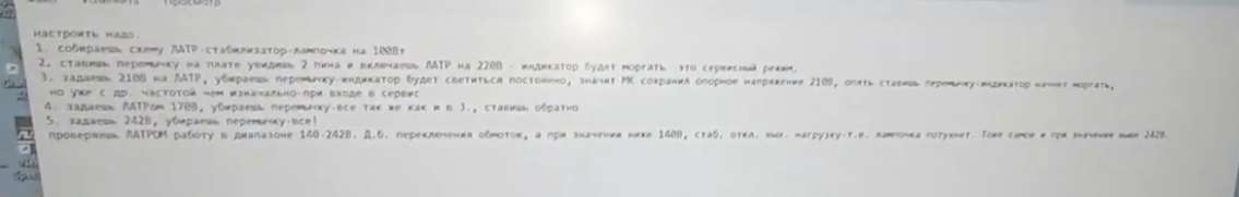

Стабилизатор после замены Attiny44 (на плате TEPL_555N_v1) успешно прошил TL866II-Plus (микросхема была не в схеме). Для внутрисхемного программирования на плате предусмотрен разъём, но USB-ASP через него программировать отказался (ни со своего питания, ни с внешнего). Программировать TL866II-Plus внутрисхемно не пытался.
Подобранная где-то в интернете инструкция по трёхточечной калибровке (на фото) не сработала. Нащупал другой вариант (по одной точке): установить перемычку, подать с ЛАТРа 220 в — светодиоды перемигиваются — снять перемычку — горит белый светодиод, и через какое-то время напряжение подаётся в нагрузку.
Промерил результат, повышая либо понижая напряжение от исходной точки 220. Замеры проводил БЕЗ НАГРУЗКИ, что неправильно. У меня ЛАТР подключен не только через разделительный трансформатор, но и "через лампочки", а перекоммутировать его напрямую в сеть поленился. Если бы я при таком включении нагрузил стабилизатор, получилась бы невообразимая фигня...
Вход / Выход (поведение реле, индикация)
130 / 170 (отключает нагрузку)
160 / 200 (СД мигает = аварийное напряжение на входе)
180 / 230 (переключение обмоток)
210 / 235 (переключение обмоток)
220 / 220 отсюда повышаем или понижаем напряжение на входе
240 / 210 (переключение обмоток)
260 / 235 (СД мигает = аварийное напряжение на входе)
270 / 240 (отключает нагрузку)
По документу диапазон входных напряжений 145—260, выходных 170—240. Выход у меня работает чётко, на входе диапазон даже лучше...
