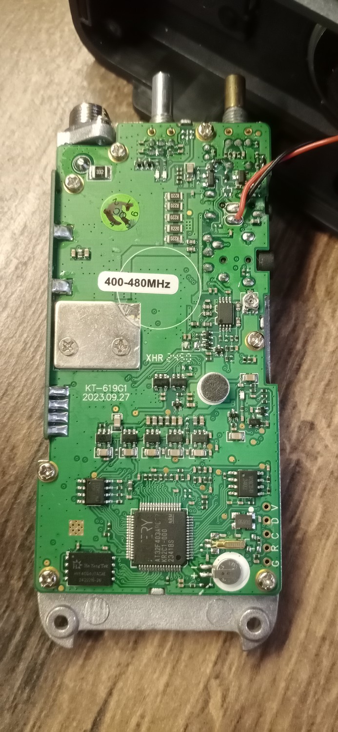

Из семи имеющихся раций одна не слышала и её не слышно, по показаниям пользователя: просто на зарядку поставили, она сама сломалась )))

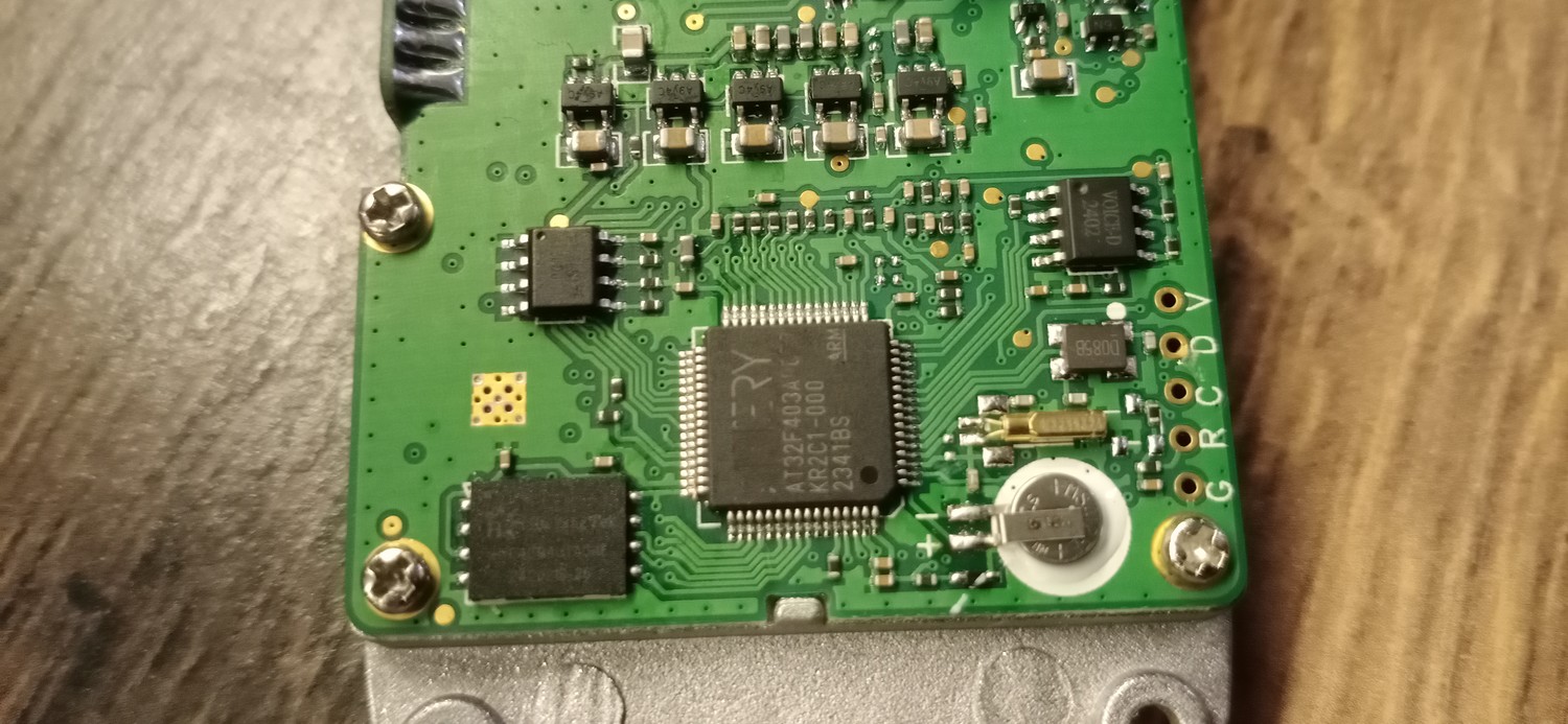

Через самодельный шнурок соединение с ПК не устанавливалось. Выпаял микруху с рабочей рации, слил прошивку и прошил в нерабочую рацию. При считывании неисправной флешки программатор (CH341) выдал сбой микросхемы. В последствии стерлось и записалось всё без ошибок. Сравнение содержимого делал, всё О.К.
Но неисправная рация всё так же молчит (((
