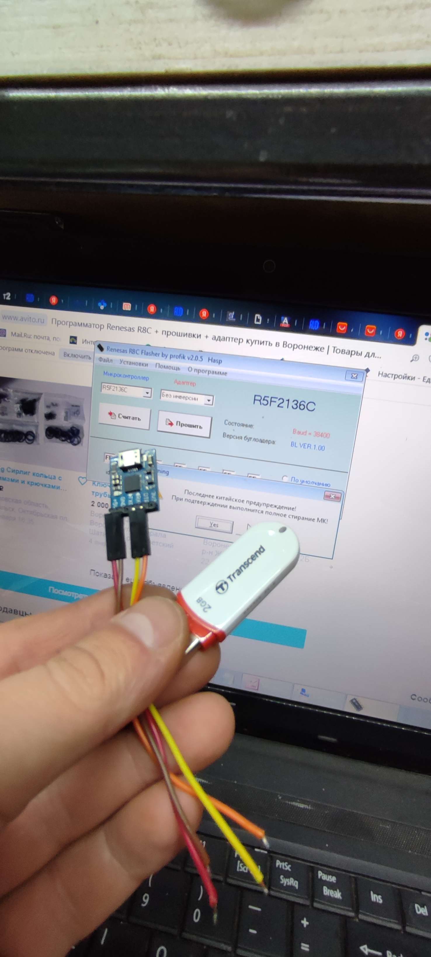

Не включается пробита микросхема, заменил микросхему, прошил, сенсор включается, отлично работает.

Панель оживил. good
Почему-то камешек после стирания не проходит проверку на чистоту, а так же после программирования ошибка верификации. У всех так?

Ожил модуль. Прогер R8CTool. У Ярослава "идентификаторы" по умолчани 00, заменил на FF и считал битую.
Но панель ожила на половину. На правых 7-ми сигментах одновременно перебирает ошибку F01.
Эта панель из дома, где на крышу "Пятерочки" автомобиль улетел, от взрыва полутонной бомбы.

Спасибо за прошивку, подскажите пожалуйста нужные пины выведены где либо на плате? Или придется подпаиваться напрямую к ножкам процессора? Кто то писал разъем J3 сбоку (4pin) именно для прошивки служит, но что то я там не нашел нужных сигналов.
