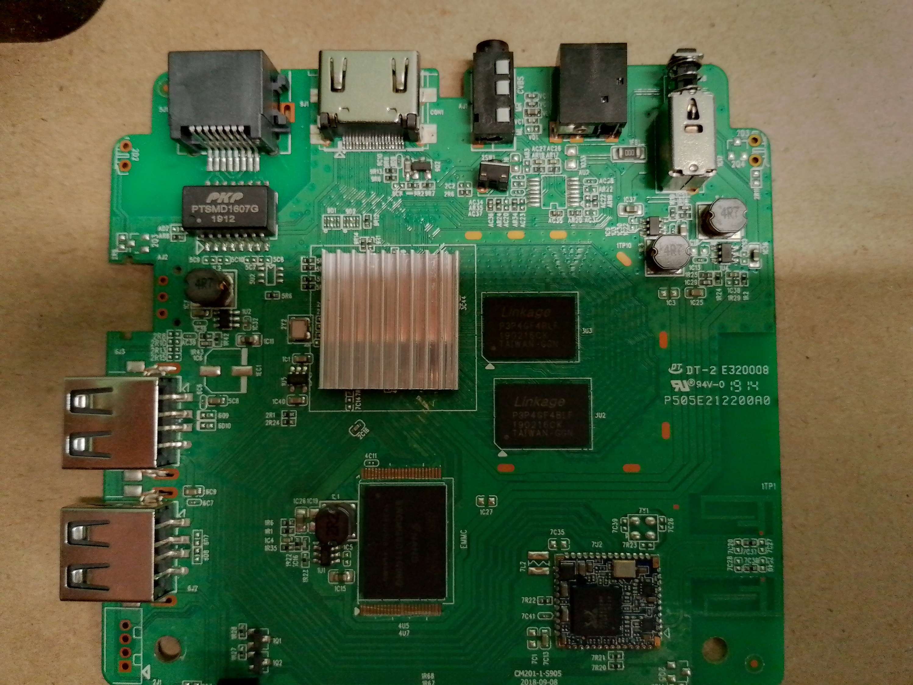

YOUWEI-BOX 4K X4 Шасси (Main Board): CM201-1-S905 2018-09-08
Прошивка найдено из интернета прошил tv box прошивка идет без проблем но я не смог тестировать так-как до находки прошивки убито tv box мой.
проверяйте и напишите отзыв о работоспособности прошивки.

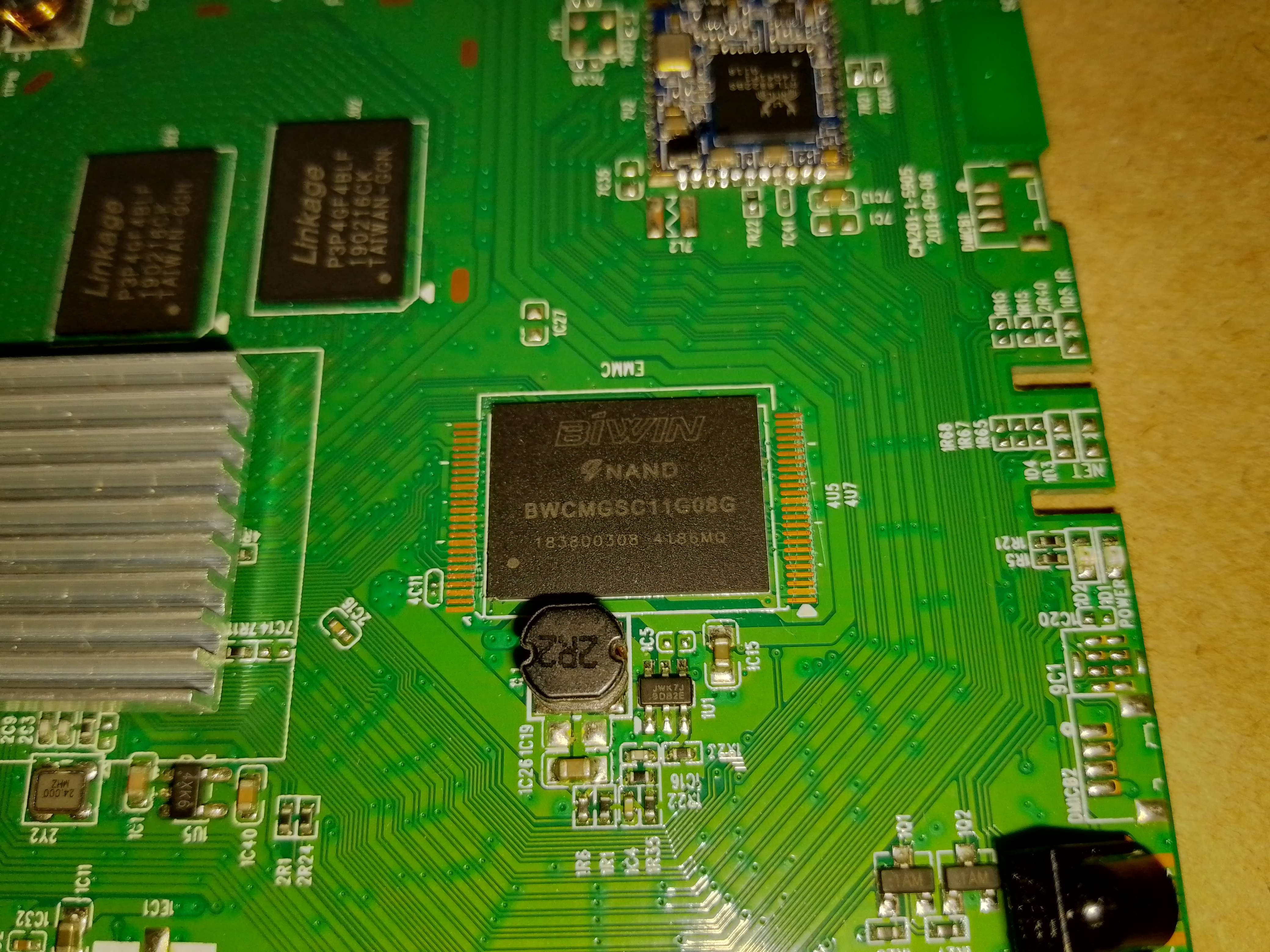

Вопрос к специалистам , возможно кто то подскажет мне какие дорожки перемкнуть , что бы сбросить EMMC .
Так как Amlogic burning tool не воспринимает мои танцы с бубном и не коннектится никак к компу через USB . Варианты подключения через USB были использованы в полном обьеме .
#6   (15.11.2024 13:24:37) [Материал]
сначала ставиться прога с дровами, далее перезагружается ПК, запускается программа, выбирается прошивка, нажимаем кнопку старт и уже потом подключаем плату (первый разьем ЮСБ от лАН разьёма)
по ножкам...если не изменяет память 29-30

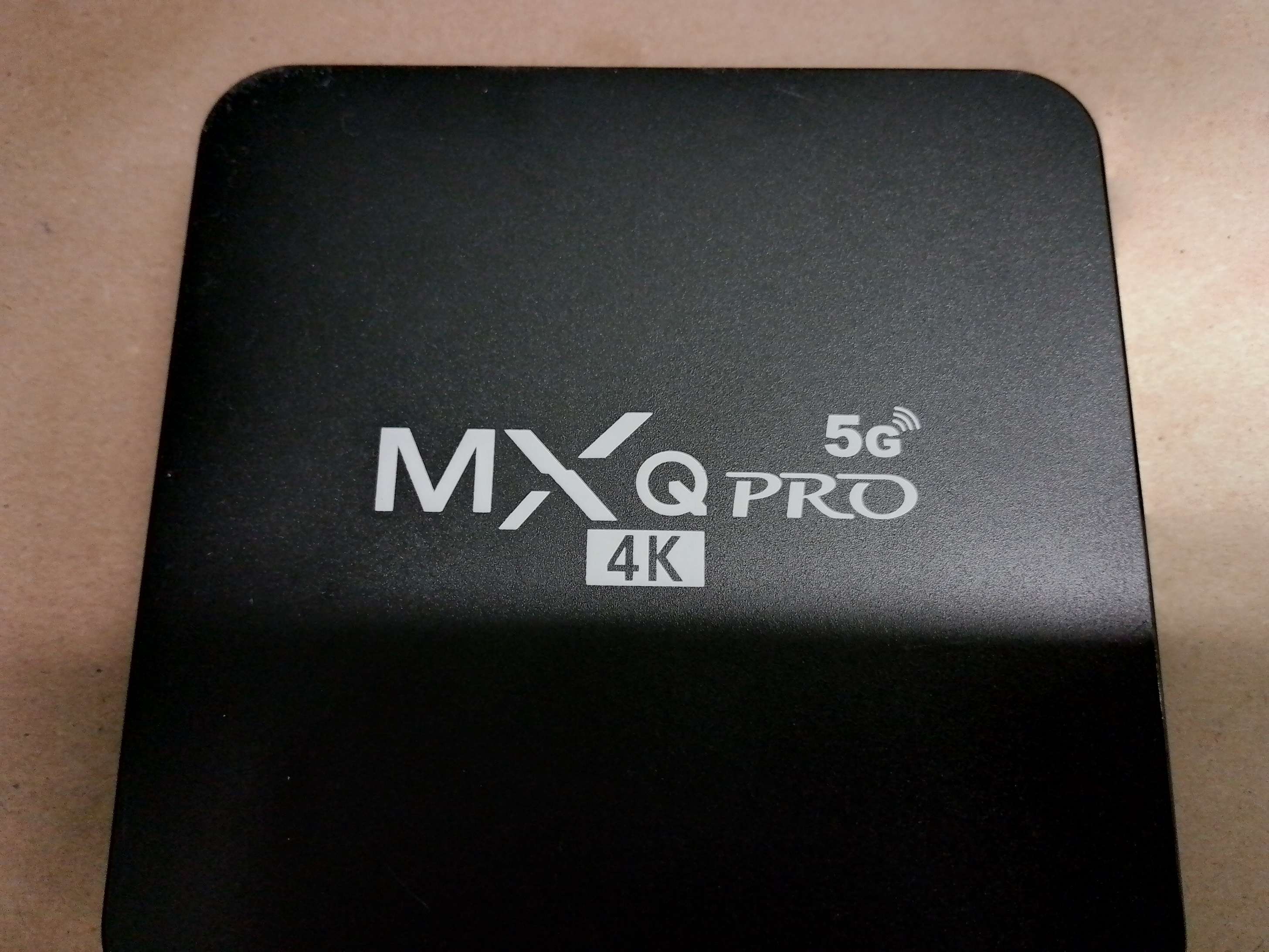

#9   (18.11.2024 09:00:30) [Материал]
приставка что выше на фото прошилась,видит как HUAWEI,на китайском всё,но пульт не работает.
