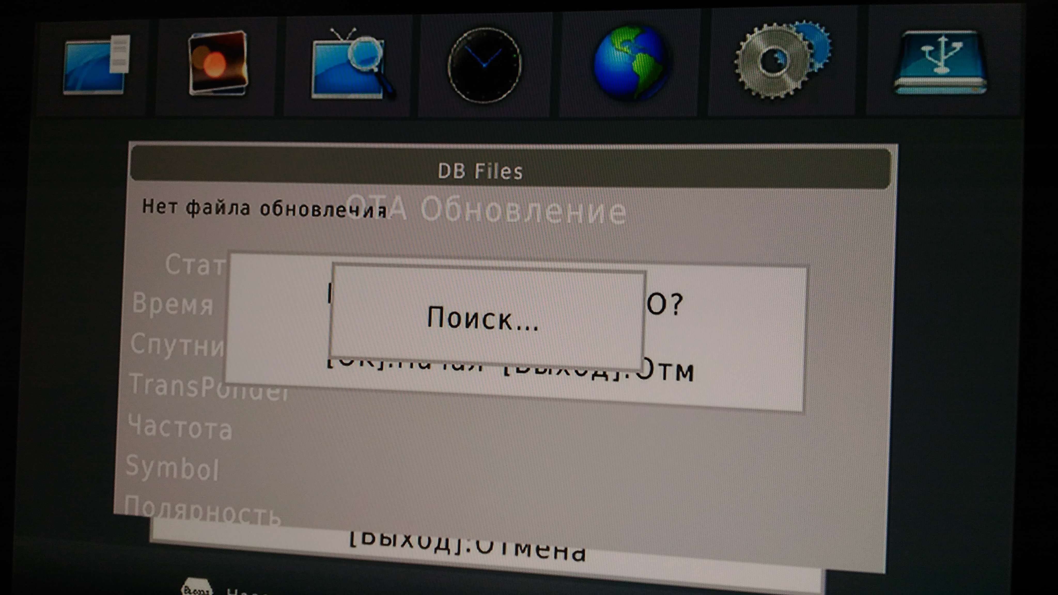

Что касается проблем у emer7, то он скорее всего заменил родную Norflash (установленную на заводе) на аналог и у него сработала защита от использования ПО в сторонних приставках. Первый вариант проявления защиты , как emer7 написАл выше, - при сканировании каналов из первоначального меню приставка перезагружается. Второй вариант - при нажатии кнопки MENU приставка наглухо зависает
с картинкой как в прикрепленном файле.

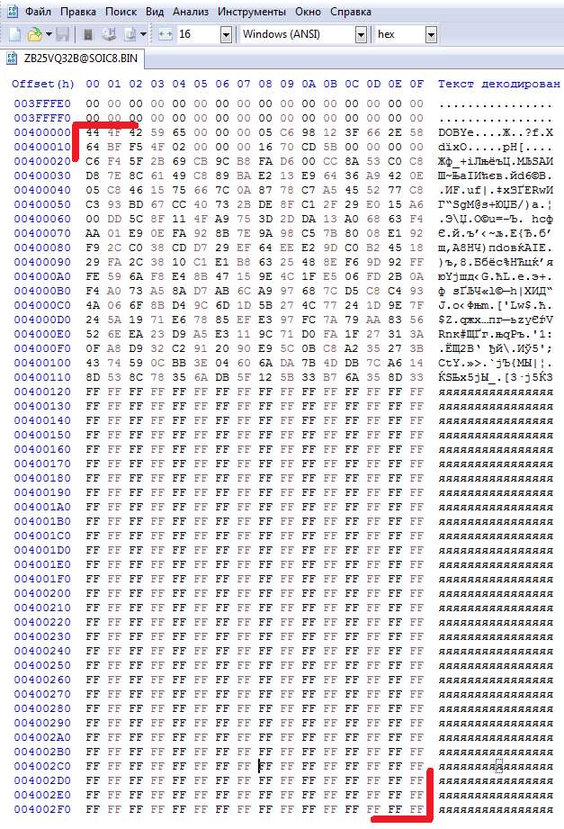

С защитой ПО в приставках на процессорах Mstar MSA7T00/MSA7T10 уже года четыре как сталкиваюсь. Кроме Barton'а, попадались Caden'ы, Harper'ы и совсем недавно Интерактив, + практически все польские приставки. Кстати в этой модели BarTon, если делать бекап программатором умеющим чтение Security Register, прошивка будет на 300h байт длиннее (см. вложение).Эти дополнительные данные и плюс информация об UID Norflash используются для ограничения функционала ПО в других приставках. Косвенно, о привязке прошивки к
железу, может говорить наличие букв U, UU, UID в версии HW. У BarTon TH-563 она есть - Версия HW:1.0.RC8.6.1U
