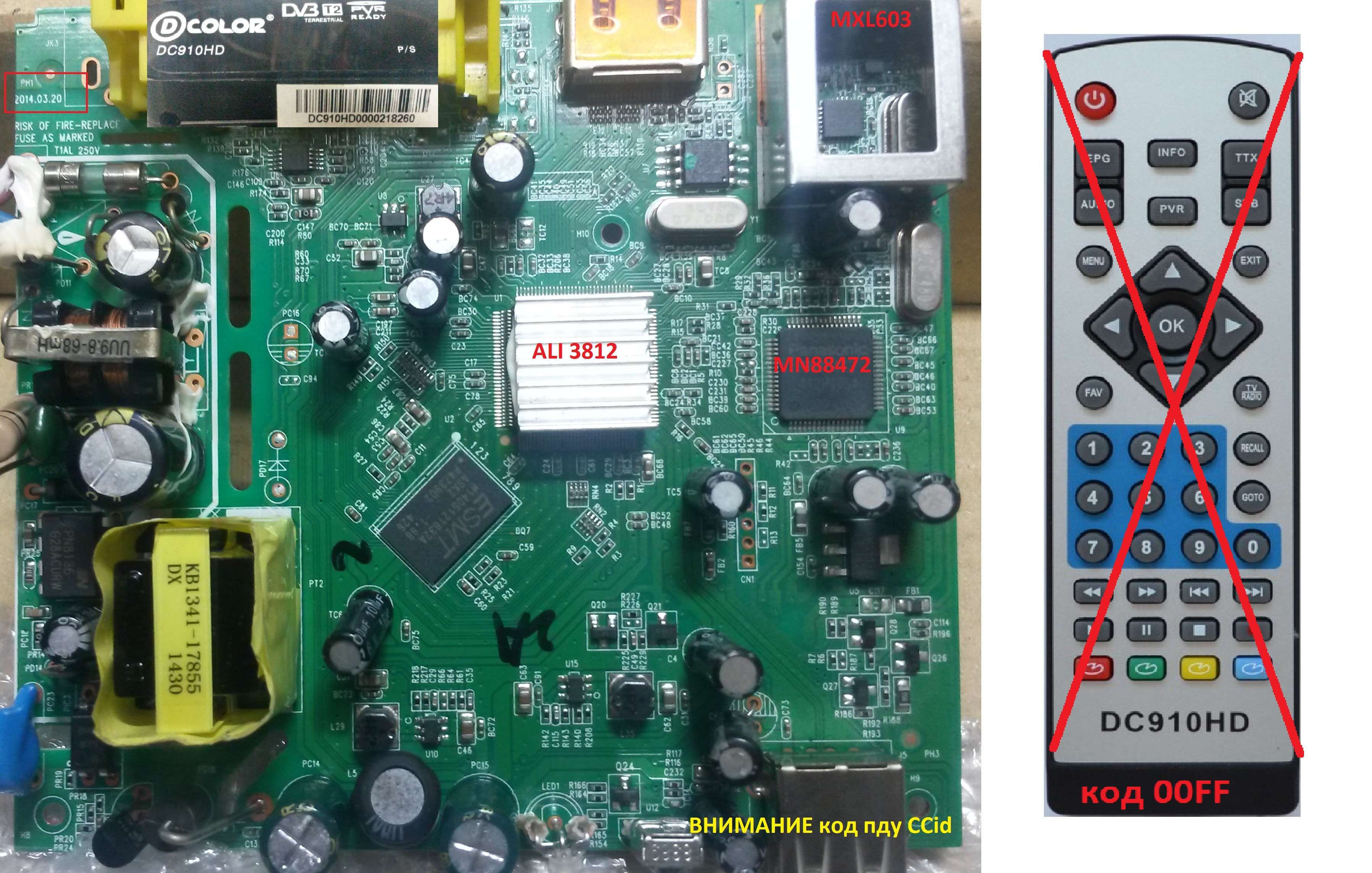

Указал бы какой процессор и тюнер. А то под этим название пять разных вариантов выходило и прошивка не взаимозаменяема. Под радиатор лезть не обязательно, на плате все указано
#3   (16.03.2023 16:35:15) [Материал]

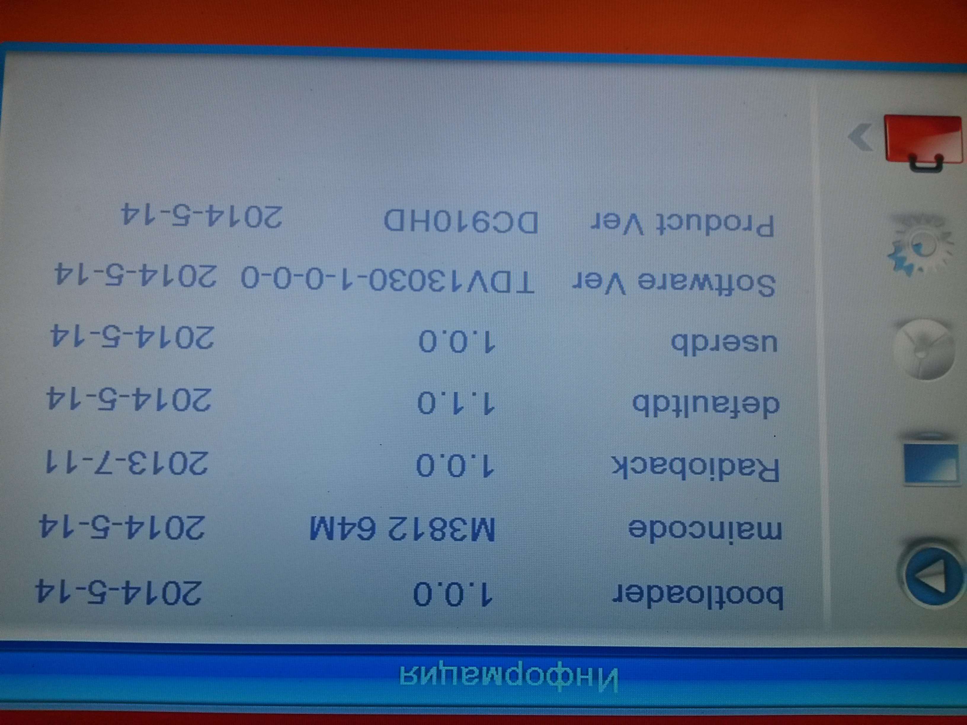

Rosamaha, нифига на плате не указано - случается и такое . а вот хотя бы доступный состав написать или фото выложить , было бы не плохо и правильное название всё же = D-color ( D в кружочке на морде ) . в моём случае модель DC910HD ( на корпусе ) на плате дата 2014.03.20 . процессор ALI 3812 \ демодулятор MN88472 \ тюнер MXL603 . ВНИМАНИЕ код пду ССid . второй вариант пду с кодом 00FF , не подходит к этому составу майна !
здесь прошивки указаны с составом майна = http://dvbpro.ru/proshivka-d-color-2/
прошивку не испытал потому как у меня рабочая - клиент купил пду , да не той версии и меня запутал .

х.з . почему фото перевернулось .
