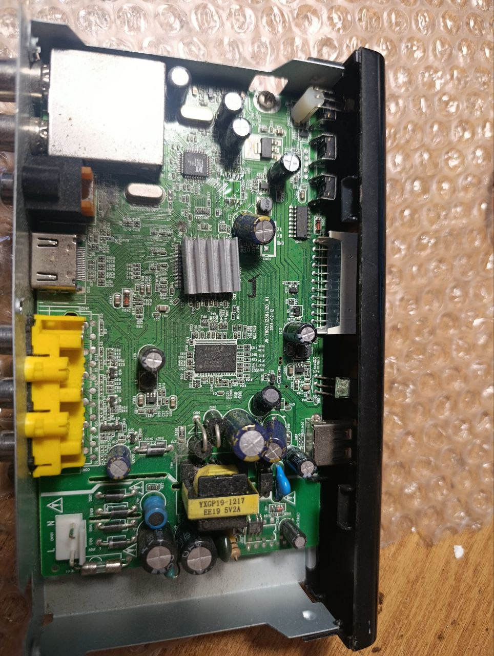

D-COLOR DC902HD Шасси (Main Board): JN-7802+1236+603_V1
D-COLOR DC902HD
Main PCB JN-7802+1236+603_V1
Cpu - MSD7802
Flash - 25Q32BVSIG (4MB)
Ram - A3R12E40CBF (DDR II,512 Мбит)
Demodulator - MSB1236C
Tuner - MxL603
Прошивка считана программатором CH341A с зажимом-прищепкой с использованием программного обеспечения NeoProgrammer 2.2.0.10

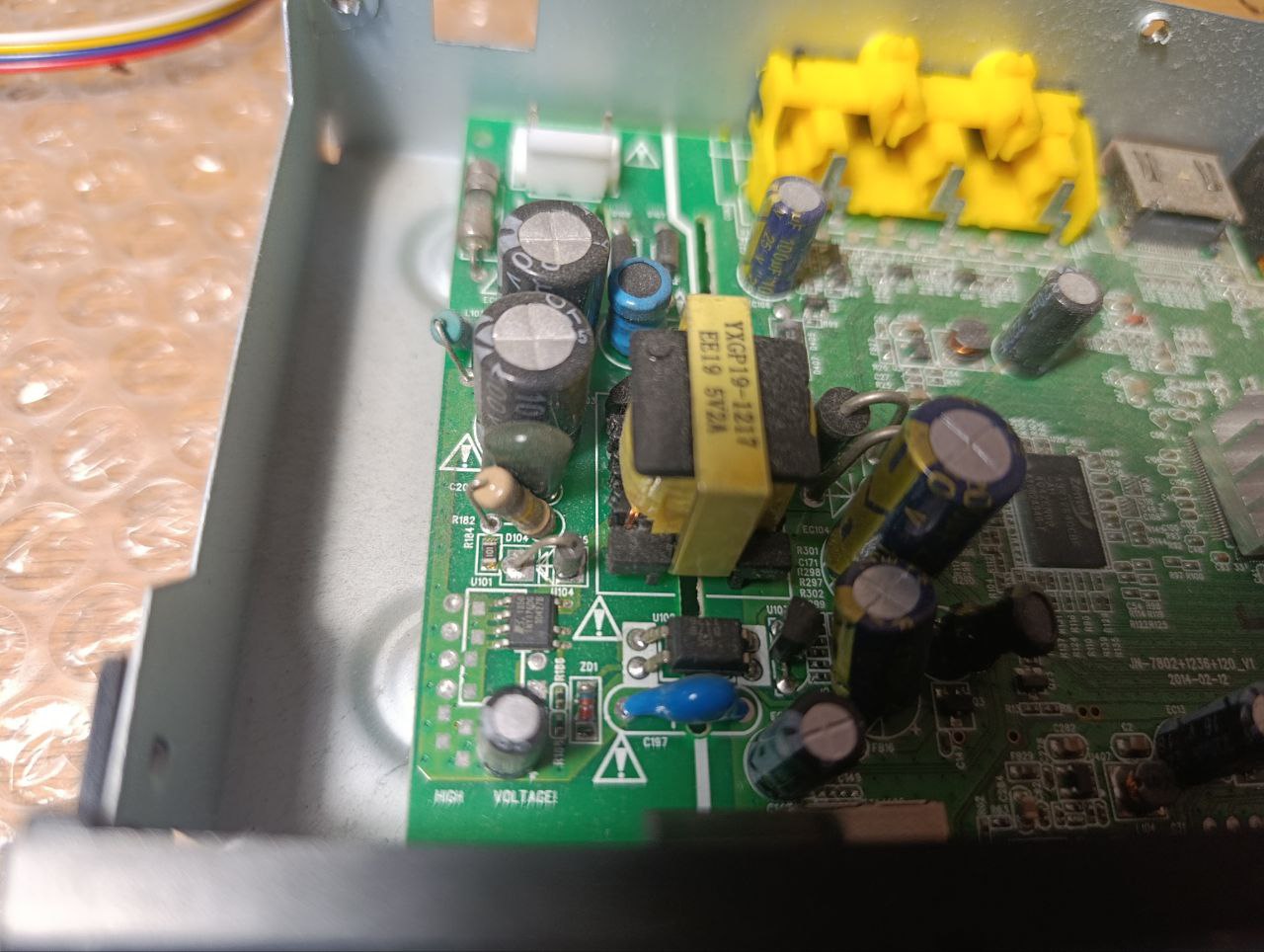

Прошивка считана после восстановления работоспособности приставки. Аппарат пришел с неисправностью не включается, дисплей не загорается, светодиод не светиться, 5В присутствуют, остальные напряжения отсутствовали, кроме стабилизатора U15 (H14s) на нем присутствовали 0,8 вольта вместо 3.3В положенных. После замены этого стабилизатора и конденсатора на его выходе аппарат нормально стартанул. 1 2 3 4 5
Прошивка считана после восстановления работоспособности приемника. Аппарат пришел с неисправной первичкой, вздутый сетевой конденсатор 22мк400В, диодный мост и предохранитель. После замены неисправных элементов, аппарат нормально стартанул.
