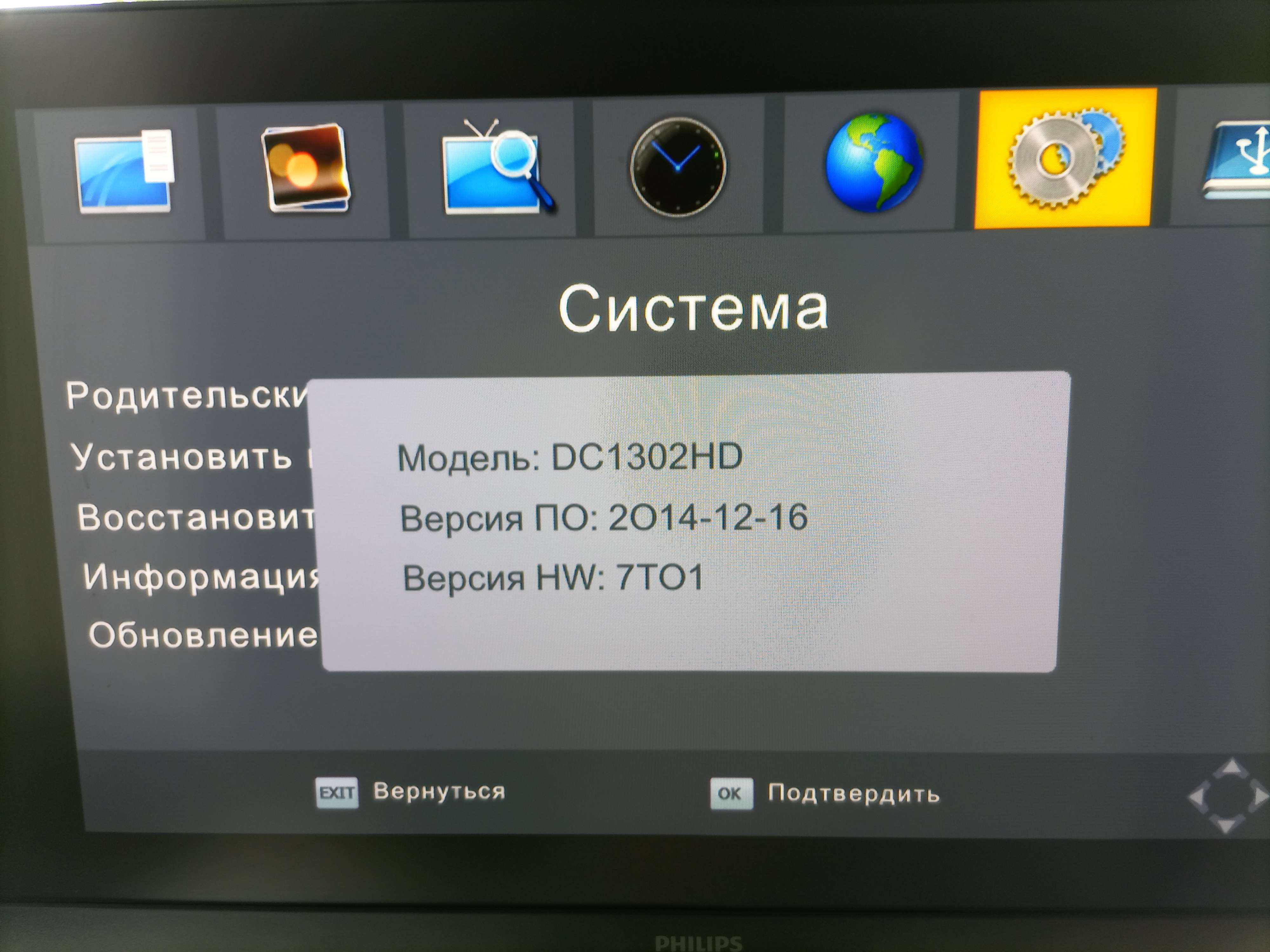

Dcolor DC1302HD Шасси (Main Board): 4208-2004-002H 2014_12_01
Dcolor DC1302HD. Проц MSD7T01\ тюнер MXL603. Flash 25Q32. шасси 4208-2004-002H 2014_12_01.
Зависал при включении на заставке DColor. По питанию все было нормально.
Перепрошивалась flash- не помогло.
Заработал после прогрева микросхемы тюнера MXL603 паяльным феном.
После запуска выявилось - не подает питание +5V на активную антенну при выборе соответствующего пункта меню. Причина - неисправен транзистор подающий +5V на выход ANTENNA_POWER. Управляющие сигналы присутствовали. При включении питания антенны через меню сразу выходило сообщение "antenna short" в UART шло бесконечное "short". Обратно выключить питание антенны через меню никак не получалось, тюнер просто зависал и все. Подал +5V перемычкой на антенный вход напрямую. Сообщение ушло, после этого дает выключить подачу питания на антенну. После замены транзистора все заработало как должно.

#1   (08.09.2023 11:23:06) [Материал]
дополнительно по данной прошивке:
Версия ПО отображаемая через меню приставки 2014-12-16, версия HW:7T01
