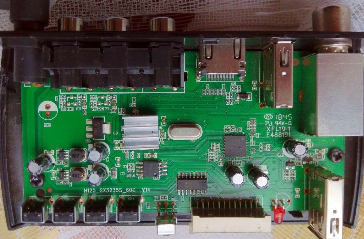

DVB-T2 T23 Шасси (Main Board): H120-GX3235S-60S V14
Проверенно
Раздел: Цифровые ресиверы
Добавил: displays
Считана: Chip Prog
CPU/MCU: GX3235S
Размер файла: 10.00Mb
Прошивка добавлена: 18.06.2024 в 18:53:21
Всего комментариев: 2
#1   (25.12.2024 12:08:06) [Материал]
Прошивку проверил на таком же безродном "Т23". Пульта к приставке у меня не было, выручил смартфон с IR-портом (Xiaomi Redmi Note 4x) - установил программу IRplus, там подобрал кодировку пульта - AEG-SLS - и только тогда смог сбросить настройки приставки в заводские и насканировать местные каналы. В этой прошивке каналы забиты узбекские. А на тушке самой приставки только 4 кнопки - Power Menu CH+ и CH-, без пульта никак.
Прошивал "чёрной ch341B" вообще без каких-либо проблем (у меня с магазина сразу шла версия с 3,3-Вольтовым питанием - сейчас других наверное и не продают - это более ранние версии были 5-вольтовые и требовали переделки на 3,3В - все подробности в теме на 4pda). Флешка на плате "Feon Q32C", в программе NeoProgrammer выбирал EN25Q32B [3.3V] 32 Mbits, 4 Mbytes.
