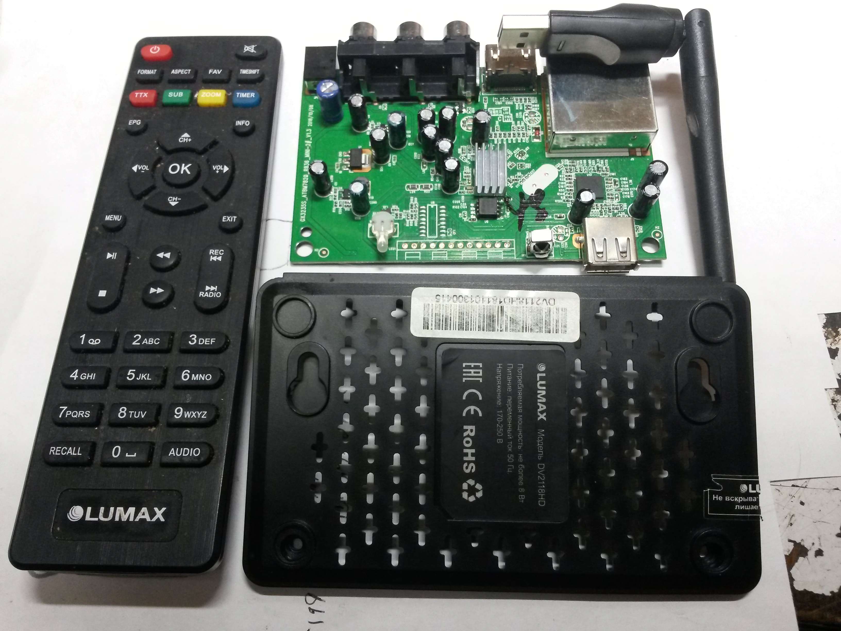

LUMAX DV2118HD Шасси (Main Board): GX3235S_ATBM7820_R836_MINI-2#_v1.3 2018/10/08
Считана с рабочего аппарата
Раздел: Цифровые ресиверы
Добавил: Sibirier
Список микросхем в архиве: XT25F32B
CPU/MCU: GX3235S под радиатором
Размер файла: 7.41Mb
Прошивка добавлена: 19.01.2021 в 11:22:58
Всего комментариев: 1
#1   (21.07.2023 19:33:46) [Материал]
лично проверил = норм good . код пду 0202 . после прошивки ОБЯЗАТЕЛЬНО АКТИВИРОВАТЬ через WIFI ( свисток ) в интернет - тупо подключится и сам активирует ключ . без этой активации , сигнала с антенны не будет , и некоторые пункты OSD-меню работать не будут ! кстати на майне в оригинале аж 15-ть электролитов .
