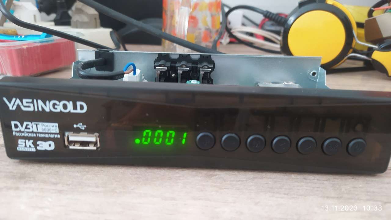

#1   (13.11.2023 08:44:52) [Материал]
спасибо автору прошивка подошло даже на gtb670x-ankey-10 v2.0. кнопки управления на лбу поменялись местами но ничего страшного
#2   (27.12.2023 18:08:11) [Материал]
Прошивка рабочая, поднял openbox gold dvb t200/c с таким шасси висящий на boot.
#3   (01.04.2024 13:17:10) [Материал]
Рабочий DUMP.Оживил openboxgold dvb t200/c+
#4   (13.05.2024 09:45:09) [Материал]
Ожила. Логотип поменялся, но ничего. Спасибо.
#5   (23.08.2024 12:42:27) [Материал]
Подошла на ЭФИР HD-255 gtb670x_snkey-10 V1.1
#6   (16.11.2024 10:00:53) [Материал]
Не подходит для OpenBox Gold Шасси (Main Board): GTB670X_ANKEY-10 v2.0 (((. Жаль, расхождение всего в одну цифру. Странно...
Подощла вот эта https://remont-aud.net/dump....-144852
#7   (30.07.2025 12:42:56) [Материал]
ЭФИР HD-255 gtb670x_snkey-10 V1.1 Подтверждаю работает, только кнопки на панели не реагируют.
#8   (02.12.2025 13:44:51) [Материал]
openboxgold dvb t200/c+ через USB обновилась,рабочая
