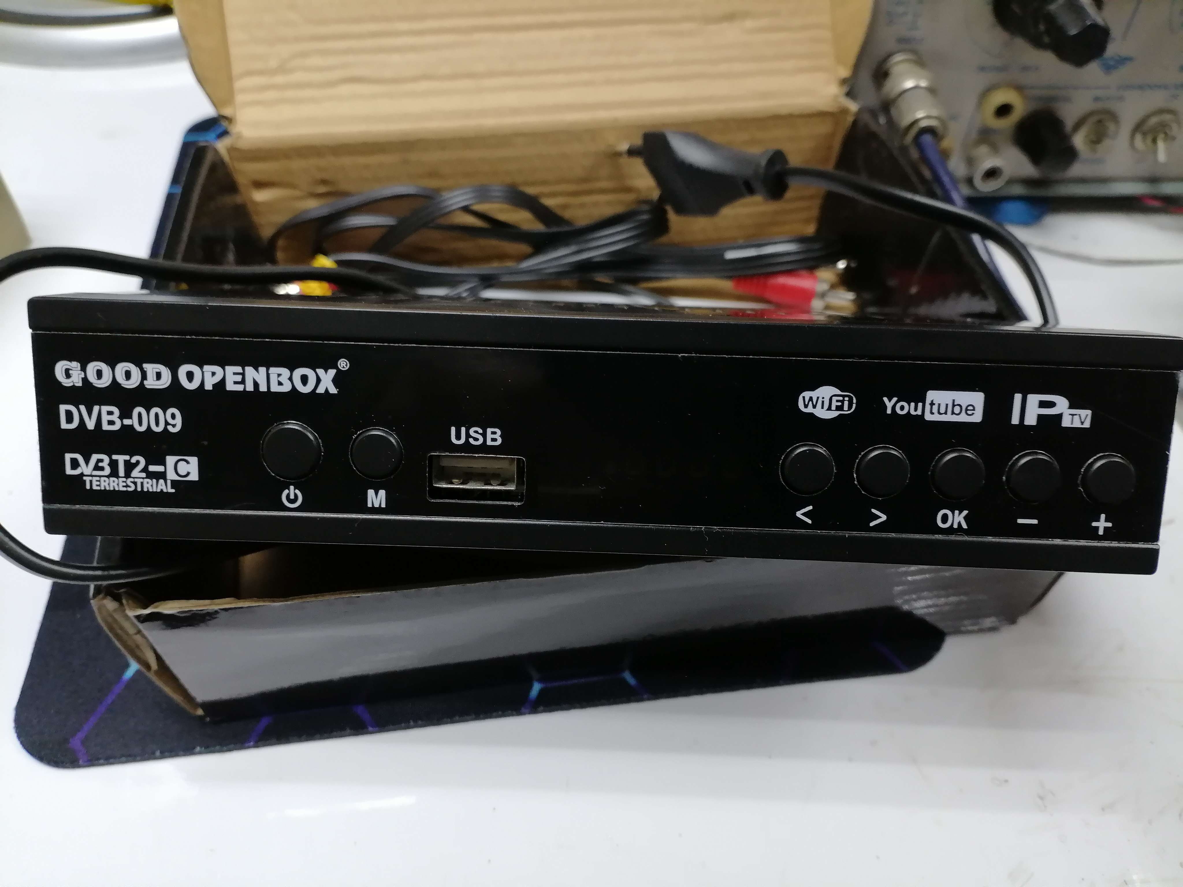

Благодарю за "прошивку"! Товарищ дал свою приставку Good Openbox DVB-009 с симптомами "после переноса из комнаты в комнату перестала включаться, зависая на заставке".
Микросхема P25Q32H через программатор CH341A определилась во Flashrom (использую отечественную сборку Linux - AstraLinux CE 2.12; основана на Debian) как "SFDP-capable chip" (4096 kB, SPI).
На всякий случай сохранил то, что было в микросхеме записано. Записал выложенную здесь "прошивку", установил микросхему обратно - приставка заработала. Слава Богу!

Прошивка рабочая, на GOOD OPENBOX DVB-009 подошла как родная, main такой же .

Здравствуйте!GOOD OPENBOX DVB-009 main GX6701_ATM253_MB_V2.3 залил вашу прошивку в другую 25Q32 фирму не помню первая что попалась под руку.Приставка ожила а то пришла с неисправностью висела на надписи дисплея Boot

Аналогично, прошивка 100% рабочая, приставка как не странно та же самая, что и у многих в комментариях GOOD OPENBOX DVB-009 неисправность, просто висела на boot и все сколько угодно,
отдали за так в местном магазинчике где их продают полностью комплектную в своей упаковке, видимо кто то вернул по гарантии)) Прошил родную микросхему, программатором XGecu T48 Pro читается и пишется на ура, спасибо тому кто выложил
