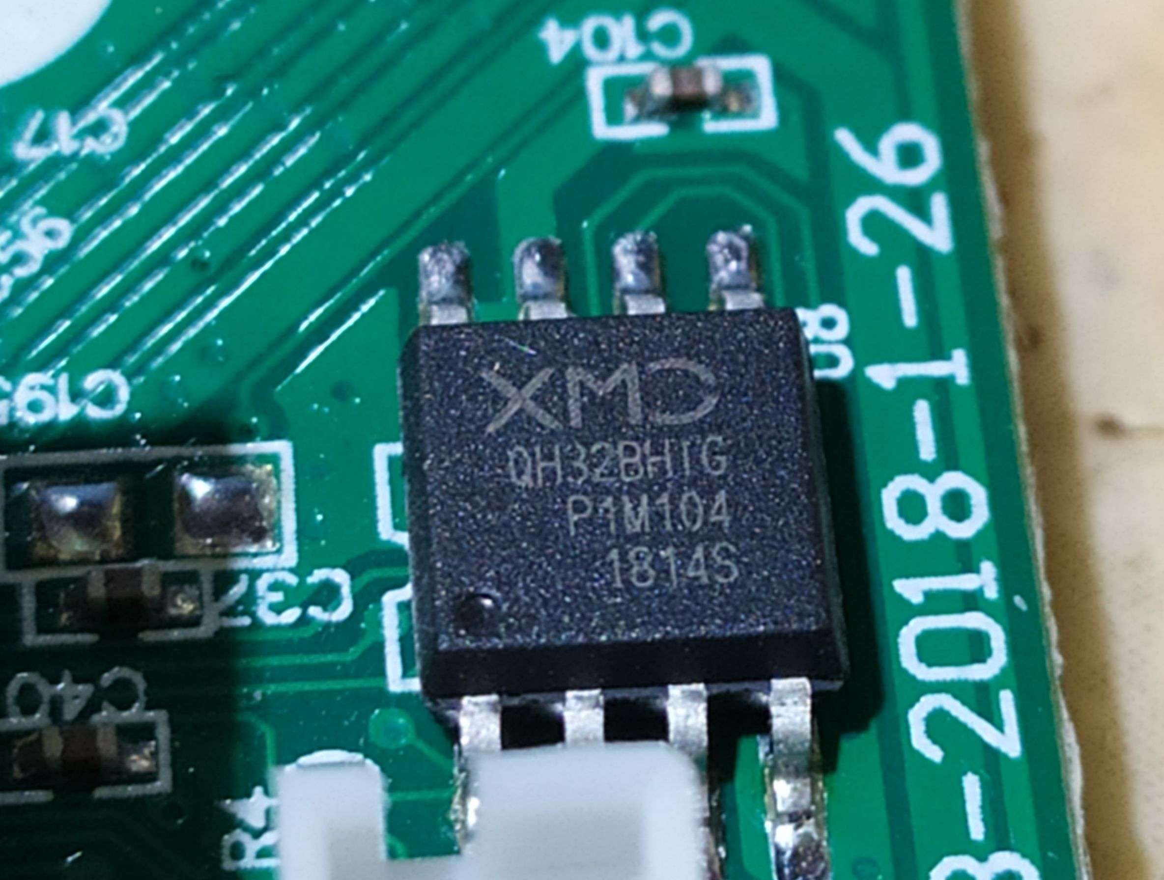

проверено лично и прикрепляю фаел для восстановления по USB
$IMAGE1$
Раздел: Цифровые ресиверы
Добавил: Sergey3675
Считана: TL866II Plus
Список микросхем в архиве: XM25QH32B
CPU/MCU: под радеатором
Размер файла: 7.07Mb
Прошивка добавлена: 31.08.2022 в 21:28:28

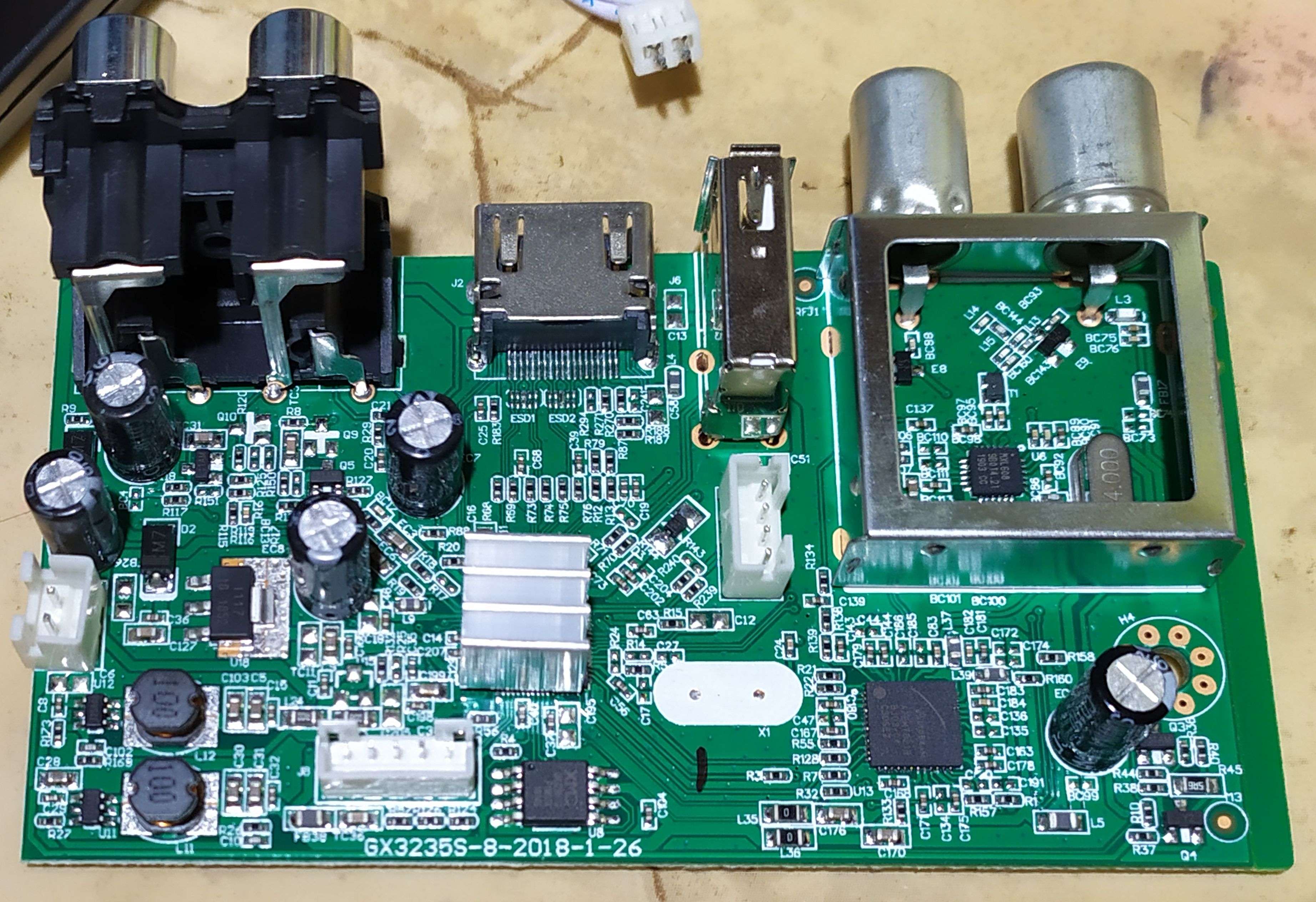

Perfeo (PF-A4487) MEDIUM DVB-T2C. Глючит приставка. Виснет при включении питания.
После передергивания питания начинает работать
Шасси GX3235S-8-2018-1-26
Возврат к заводским и повторная настройка каналов. Ничего не дала. Приставка живет своей жизнью.
Хочет сразу включится после подачи питания. Хочет с третьего раза.
Сделал обновление дампом через USB.
Работает.
