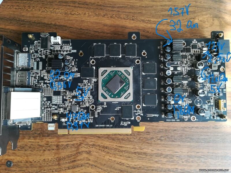

Всем доброго времени суток.Попалась мне карта Sapphire RX470 nitro 109-d00974-00B_02 P010-0245-00A E347 со снятым мосфетом.мосфет IR3553 впаял но напряжения на фазах не поднялись. Шим IR3567B имеет питание 3,2 в. и енейбл 3,2 в. ток потребления карты сейчас 260мА. прикрепил на фото замеры сопротивлений и напряжений на дроселях.На форуме читал про типовую неисправность пятипиновой микросхемы 74LVC1G08(если я не ошибаюсь это она возле биоса)напряжения на пинах 1-3,2в 2-0в 3- 0в 4-0в 5- 3,2в.Я не смог найти бордвью именно на эту карту и схему возможно у кого есть поделитесь пожалуйста . Я думаю дело в 1,8 вольт но незнаю где оно формируется =(
Помогите пожалуйста разобраться почему не появляются напряжение на гпу. $IMAGE1$
