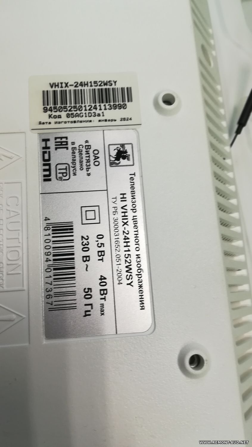

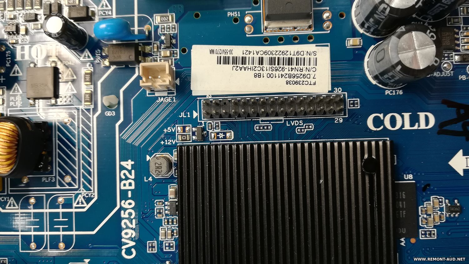

Всем привет.
HI VHIX-24H152WSY _ CV9256-B24 _ PT236AT02-1. Производство Витязь. Пришел с проблемой: не включается. На самом деле он автостартует без изображения при подаче питания и больше не на что не реагирует. Зажал на 30 сек кнопку включения - стоит в дежурке. Включил с кнопки - завелся нормально. Если включить с пульта, то теже грабли. Сбрасывал и через сервис, и с меню. Перезапуск и типа сбрасывает, но "начинай сначала".
Пока ЕММС не читал. Может кто богат дампом или обновой ?
