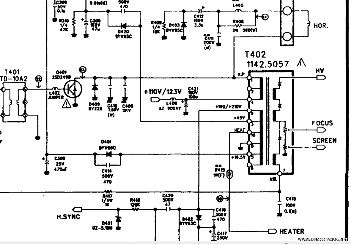

Текст сообщения: FBT F0194PE(табличка на корпусе) прошило между обмотками.На схеме то-же обозначение нарисовано,какой аналог можно запихать,благо ТДКС такого обозначения Гугл не знает... В роде говорили что HR80659 -аналог,но и такой не могу в продаже найти.Есть шасси от Deawoo CP-375,с некоторыми переделками можно приляпать,но остается 5-й вывод на родном,что с ним делать?
