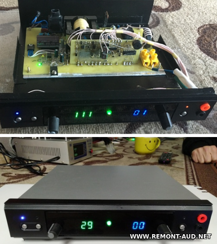

ВашЭлектрик Дата: Суббота, 26.04.2025, 16:05:00 | Сообщение # 8 | Отредактировал: ВашЭлектрик - Суббота, 26.04.2025, 16:22:59
Сообщений: 4612
Цитата Asuslomaster ()
Нужен тестер до 300ма по току.
Дык, все, давно, придумано
https://remont-aud.net/forum/89-80966-1
https://remont-aud.net/forum/89-37399-1
Воть, сам, лично, делал...., почти, 10 лет, прошло, забот не знаю
https://remont-aud.net/forum/89-37399-20#616944

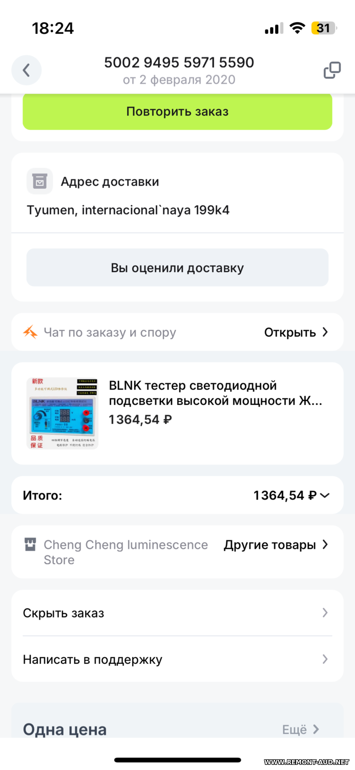

mmmmax Дата: Вторник, 29.04.2025, 10:24:56 | Сообщение # 11 | Отредактировал: mmmmax - Вторник, 29.04.2025, 10:28:10
Сообщений: 2436
Цитата Borysli ()
Пользуюсь таким 5 лет, нареканий нет
Да ты везунчик biggrin Глянул на него внутри - ужаснулся - гальванической развязки нет ... со всеми вытекающими drinks ... https://ya.ru/search?....44&re=1
