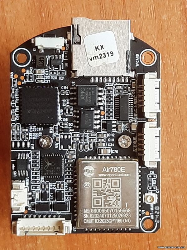

Нужен дамп 4G IP камеры с PTZ name: APPIX или подобные
t-e-h-n-i-k Дата: Понедельник, 28.04.2025, 14:46:40 | Сообщение # 1 | Отредактировал: t-e-h-n-i-k - Понедельник, 28.04.2025, 14:50:43
Сообщений: 7
Здравствуйте! Нужен дамп для камеры, которую принесли мне. При включении загораются все белые светоды. Сливал дамп, смотрел, все вроде разделы на месте. Решил попробывать залить дамп с похожей камеры, нашёл на этом сайте. Форма разная, процессор такой же, оба 4G, разделы один в один, начало раздела Uboot немного различаются. Появился линк на RJ-45, но при подключении ни ip адреса и ответных пакетов нет. На плате подозрительного не нашёл. Камера на процессоре Anyka ak3918ev300l, приложение V380, разделы 464K(UBOOT),4K(ENV),64K(DTB),2M(KERNEL),2M(ROOTFS),300K(CONFIG),-(APP). hwname=V380E6_G1. Флешка XMC 25QH64D. П Думаю нужно посмотреть на поведение камеры после заливки дампа такого же аппарата.
