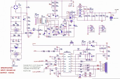

Текст сообщения: Доброго времени суток!
Подскажите, как можно уменьшить ток питания светодиодов подсветки в модуле 5800-A6M31G-0P10? (Чтобы не причинить вреда)
Подсветка выполнена на трёх линейках по семь светодиодов каждая. Светодиоды 3V 1W (минус питания подаётся на широкую контактную площадку светодиода)
Причиной разборки телевизора послужило отсутствие подсветки матрицы. Телевизор в эксплуатации третий год-это его первая поломка. (ранее в ремонте не был; эксплуатировался в ярком режиме изображения)
Был выявлен один неисправный светодиод- заменил светодиодом фирмы Самсунг 350мА 100Lm 3-3,6V 1W -работа подсветки восстановилась. Попутно при осмотре обнаружились и были заменены вздутые конденсаторы CP7 и CP8 470MF 25V (их ёмкость по измерению SMD-тестером составляла 40 и 120MF)
P.S. к сожалению, у имеющегося мультиметра максимальный порог измерения тока ограничен 200 mA
Спасибо!
