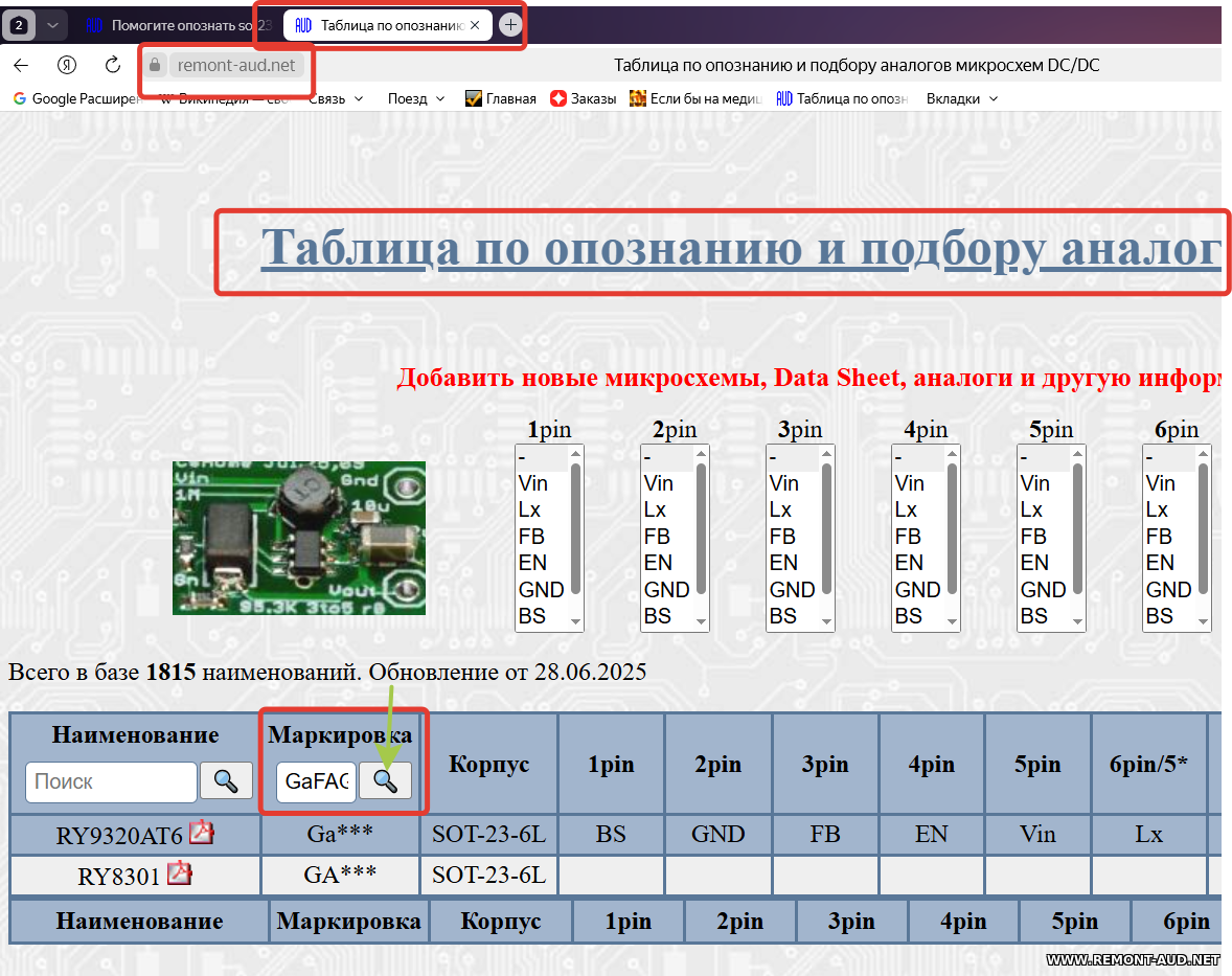

Помогите опознать sot23-6 GaFAG
Titapish Дата: Понедельник, 30.06.2025, 16:55:23 | Сообщение # 1
Сообщений: 369
2пин gnd, 5vin, 6vout
Выход 3.3в вход 24в

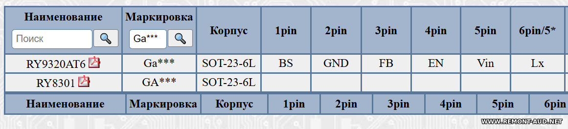

https://remont-aud.net/dc_dc/
