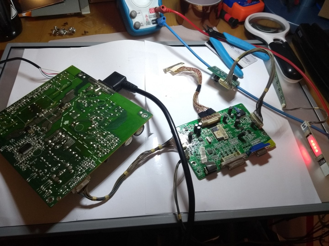

Здравствуйте,может уже ктоьто встречал подобную проблему.
Иметься Монитор LG Flatron W2261VP с ошибкой не включается. Нет подсветки.
Индикатор горит и при подключении к ПК слышно звук подключения новой Периферии, но экран остаётся чёрным.
Лампы исключаю, так как проверил их тестером и они загораются

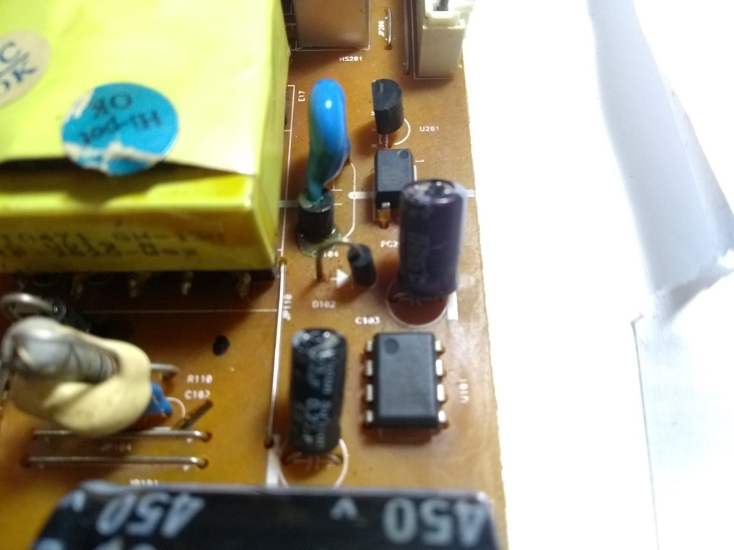

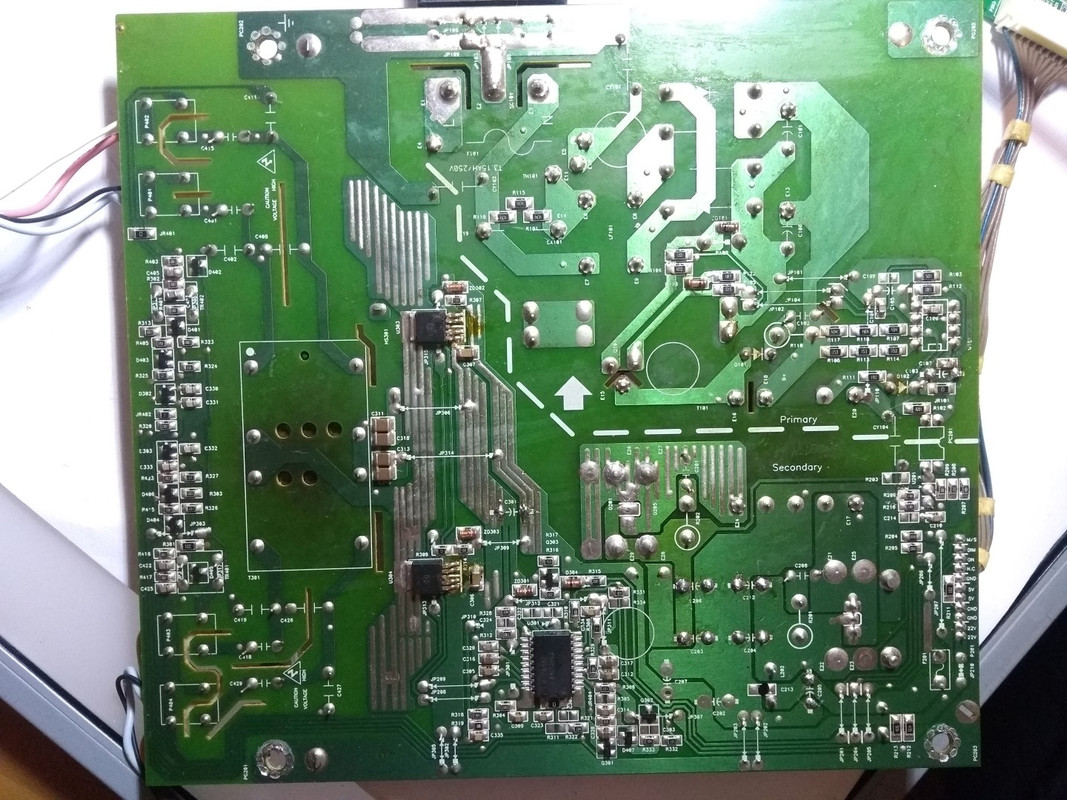

При вскрытии были обнаружены вздутые конденсаторы. Заменил все вздутые на новые оставил только 2 старых на 0.22uf 50V и 33uf 50V. Проблему это не решило.
Встроен БП AP-0178 Rev N. Схему не удалось найти. Может есть у кого?

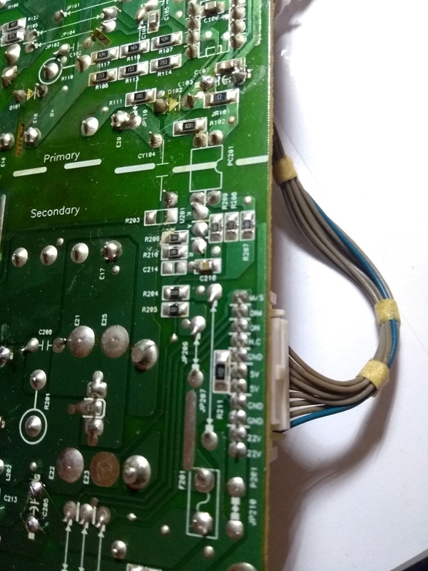

Замерил напряжения, но 22V отсутствуют так же как и сигнал включения

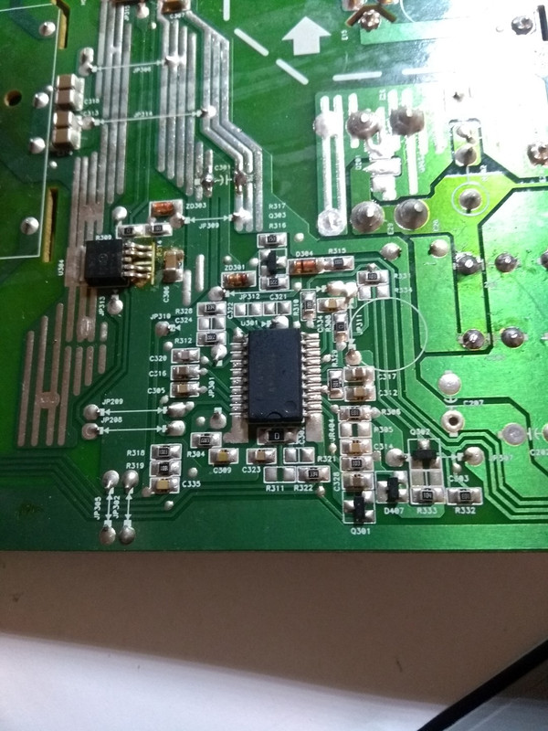

Там встроен "FAN7314A — LCD Backlight Inverter Drive IC" но на ножке "17" Vin=10,15V и на ножке "3" Enable 0V
Также замерил Разьём к Контрольной Плате, но на Пине "ON" 0V и на Пине 22V присутствуют 3,3V. При этом индикатор монитора горит.Глянул в Youtube и на этом мониторе индикатор всегда горит только красным цветом при включённом мониторе.
Возможно ли что Схема FAN7601Green Current Mode PWM Controller должна генерировать 22V. Возле неё стоят 50V Конденсаторы 0,22uf и 33uF. При касание щупами 33uF Конденсатора Вольтметр показывает 23V и мгновенно падает на 14V
Наткнулся на схему Блока от LG W2242S.Думаю это тот же БП.Встроены те же схемы и Коннектор тоже подходит на первый взгляд
LG W2242S Service Manual
