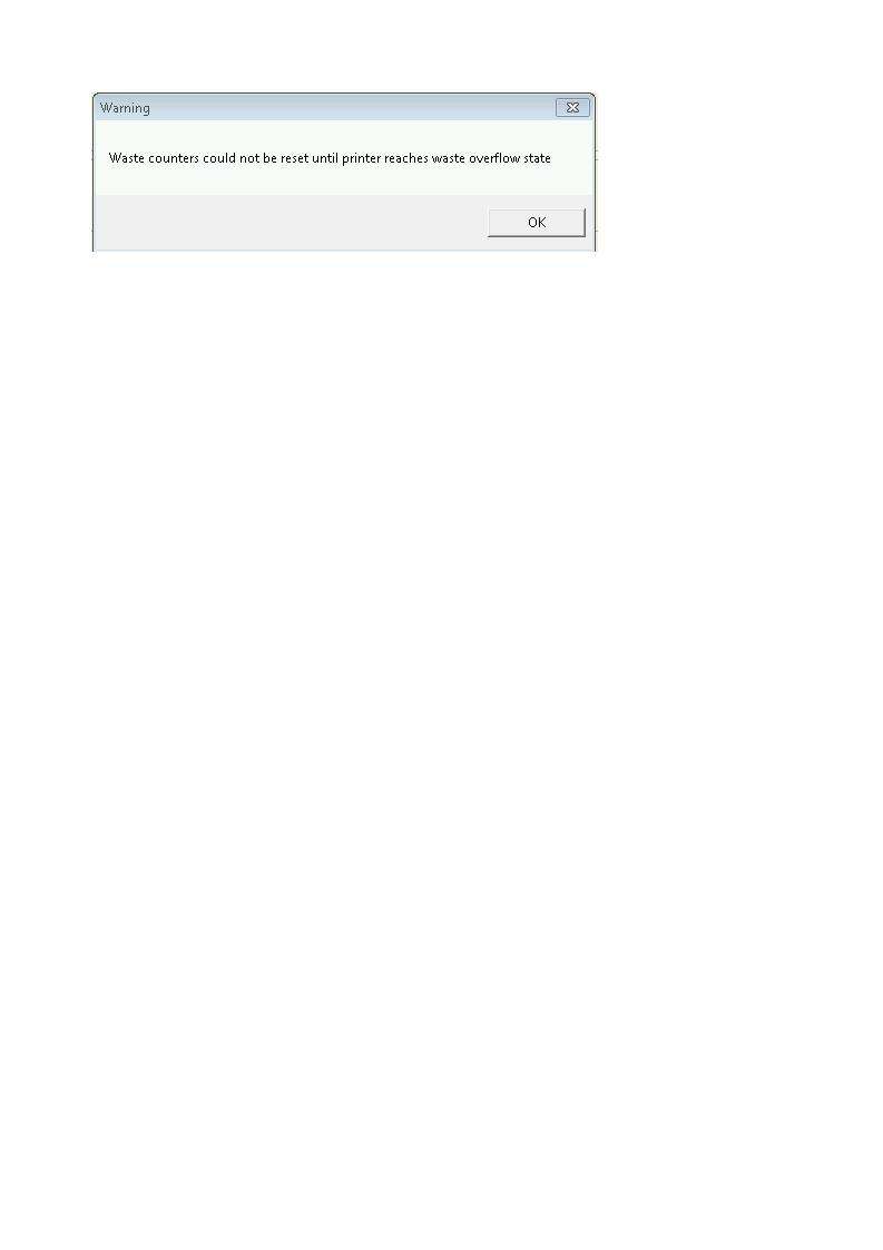

Здравствуйте. Скачал программу, пробую сбросить на Epson XP332 выдает сообщение мол у меня не переполнен памперс и ошибка, хотя памперс заполнен на 90% :) Никто не сталкивался с таким?

Точно такая проблема. Выставлял дату, распаковывал архив, ставил совместимость!!! Такая же картинка выскакивает. Кто подскажет, что делать?

Мое устройство XP-342 и у меня все только что получилось после того как я почистил кэш и реестр! Чистил Ccleaner-ом. После этого выше указанной ошибки (ввиде скрина) не было.
