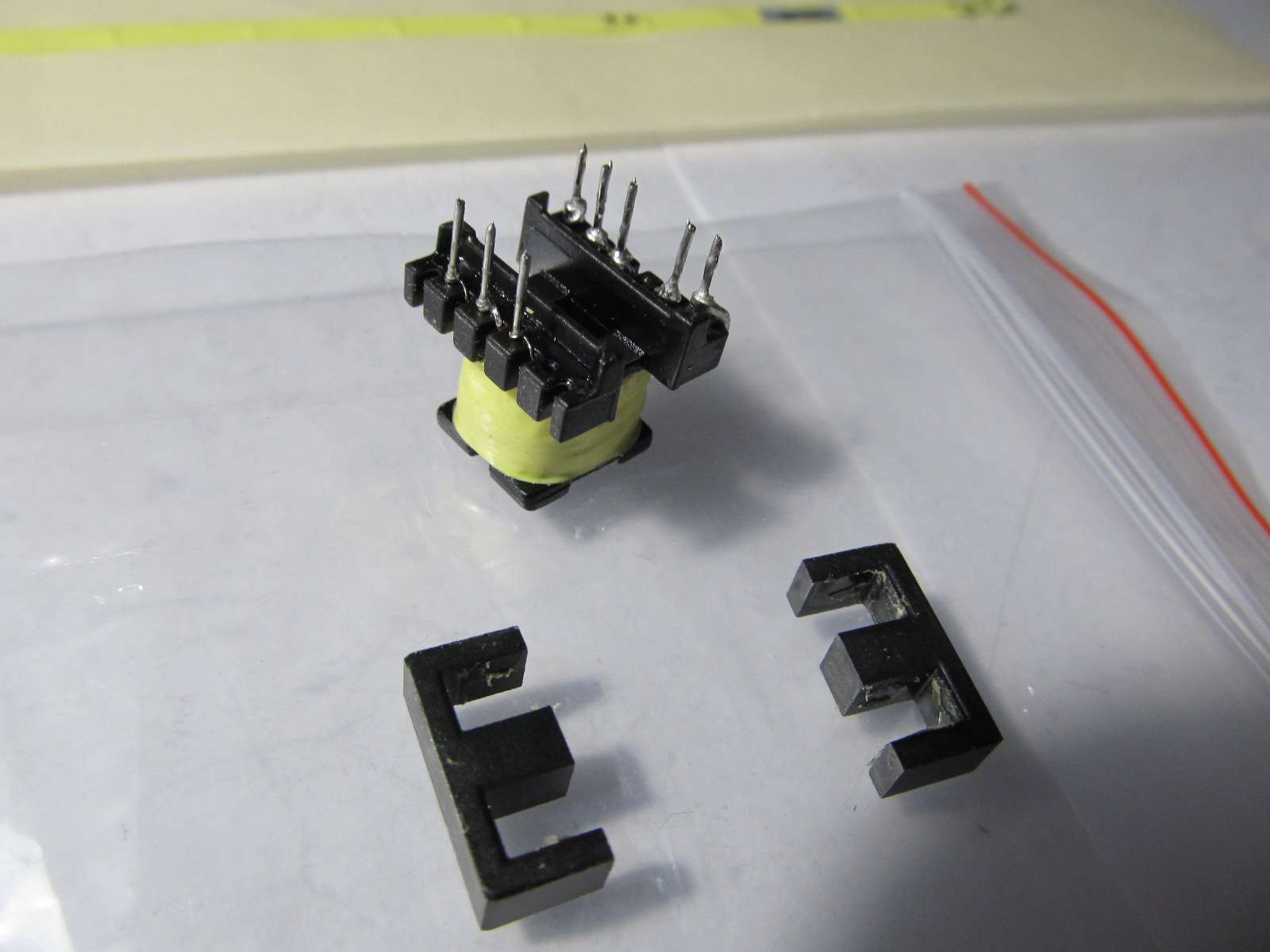

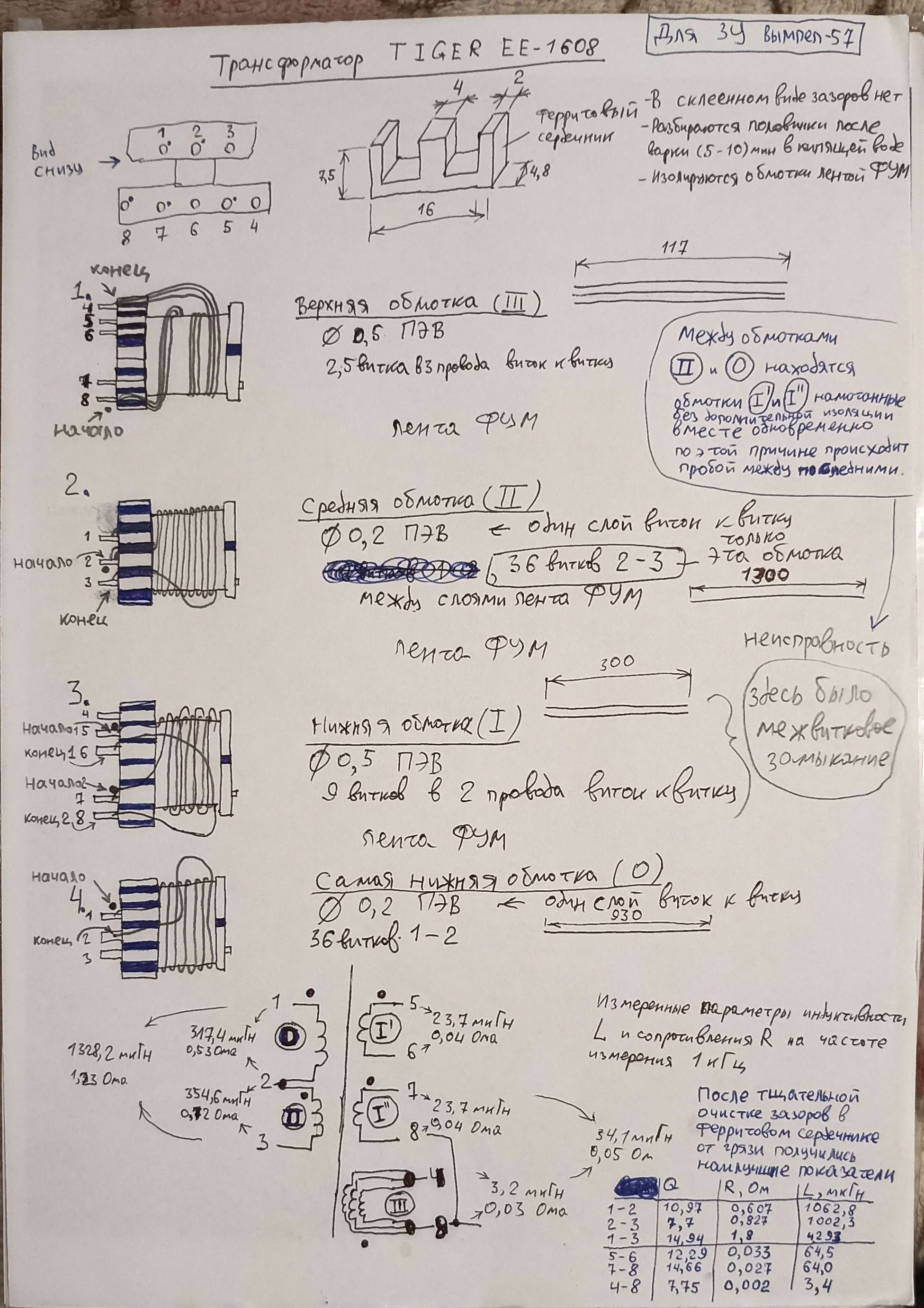

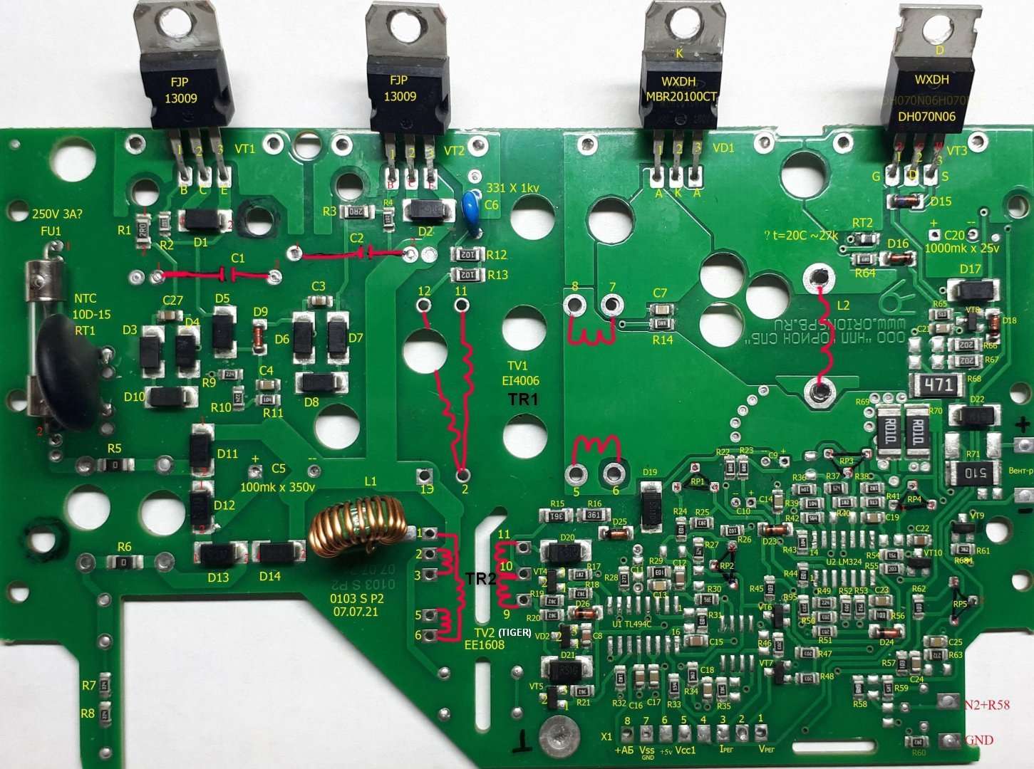

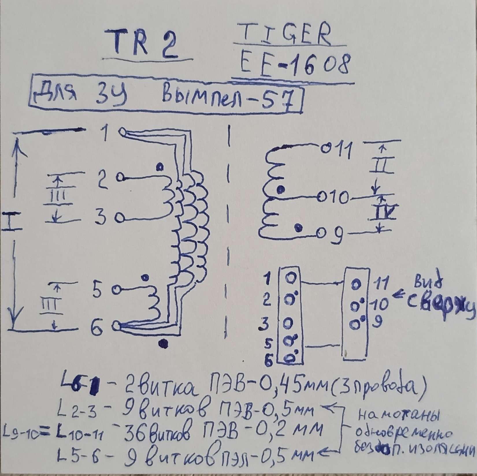

Здравствуйте! Не могли бы Вы подсказать, где начала и концы обмоток трансформатора ЕЕ1608.
#4   (15.04.2025 18:33:18) [Материал]
Доброго времени суток! Вот что я нашёл.
#5   (15.04.2025 18:35:42) [Материал]
Прошу сильно не пинать. Это было давно. У ЗУ Вымпел-57 и у Орион PW260 всё очень похоже!!!

Здравствуйте! Спасибо большое за информацию по согласующему трансформатору в зарядном устройстве Орион PW260. Очень помогло. Зарядное к сожалению так и не хочет работать. При подключении к выходным клеммам лампочки на 12 В и 21 Вт она еле еле светит. Просто я еще второй выходной трансформатор перемотал, возможно что то и напортачил. Не могли бы Вы подсказать схему соединения обмоток у этого трансформатора с их началами и концами. Заранее огромное спасибо! Просто уже все поперемерил, все детали исправны, но работать не хочет.
#10   (11.05.2025 19:54:19) [Материал]
Здравствуйте! Подскажите пожалуйста распиновку(начала и концы обмоток) выходного трансформатора зарядного устройства Орион pw260
#11   (12.05.2025 21:54:50) [Материал]
К сожалению я выходной трансфоматор не разбирал и по моему не исследовал его.
Только посмотрел что там толстые эмалированные провода.
Сколько было неисправных ЗУ серии Орион и Вымпел, но выходной трансформатор не сгорал ни разу
#12   (12.05.2025 21:56:20) [Материал]
Я поищу конечно. Я уже забыл. Прошло 10 лет. Если найду я напишу
