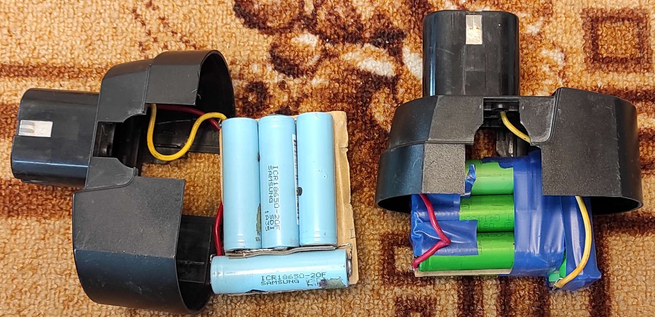

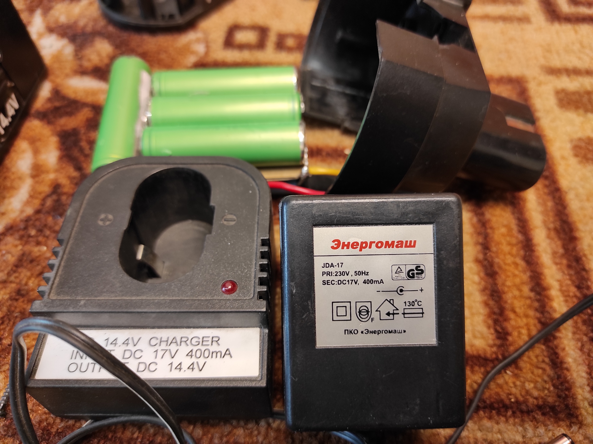

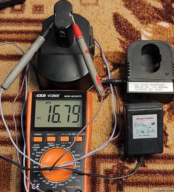

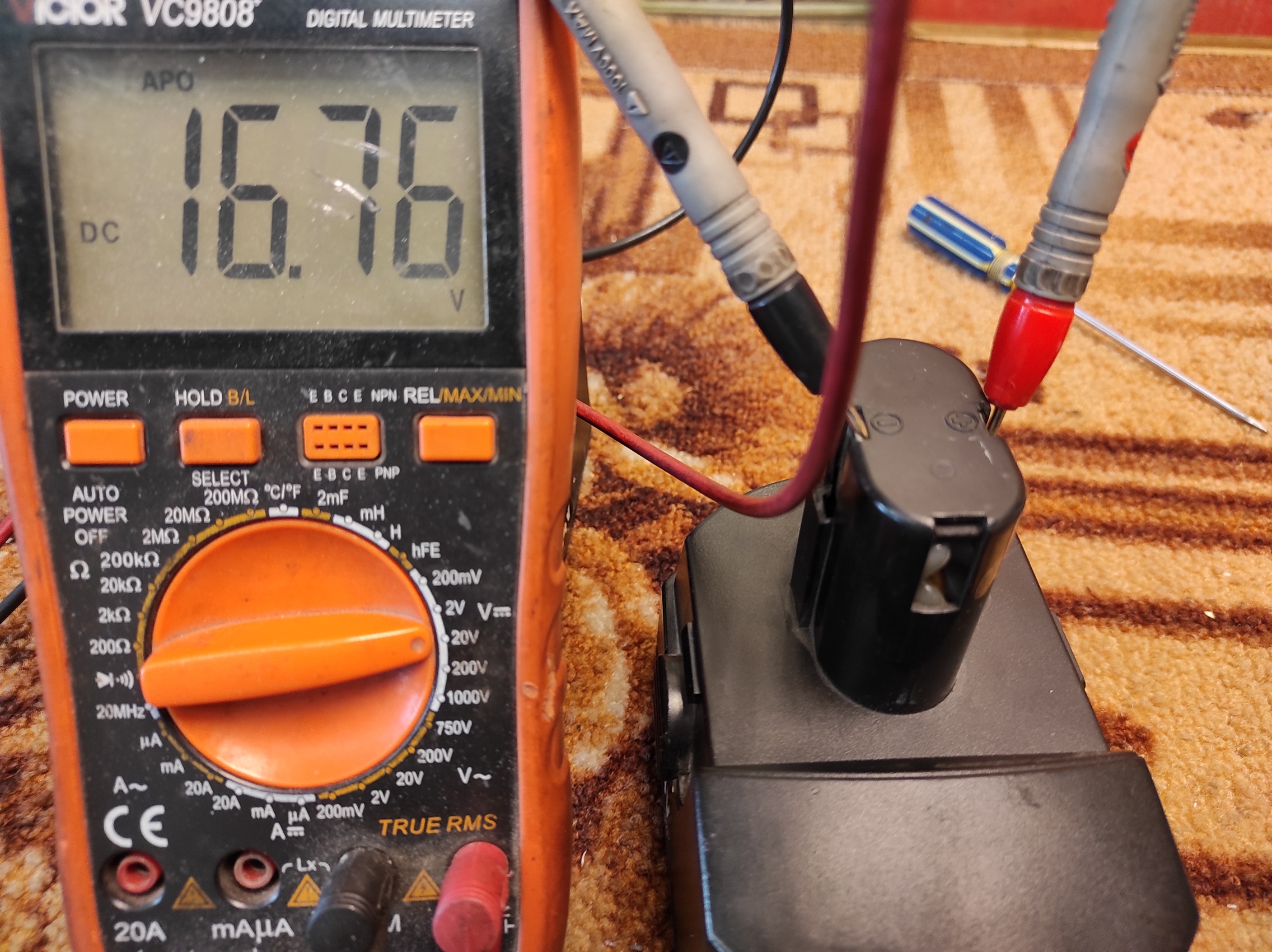

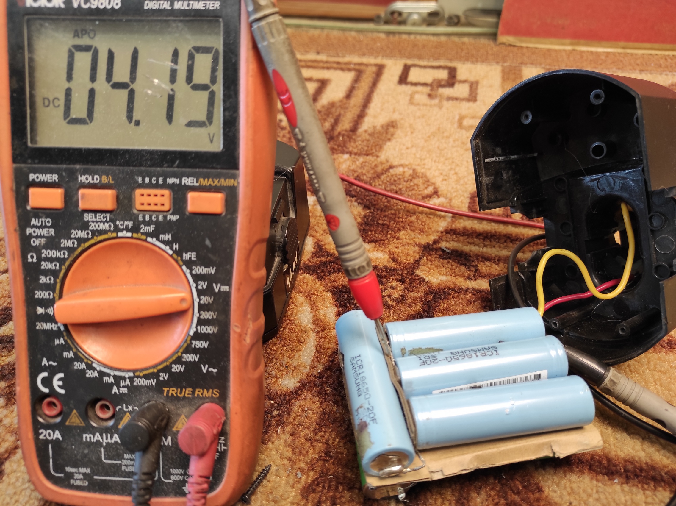

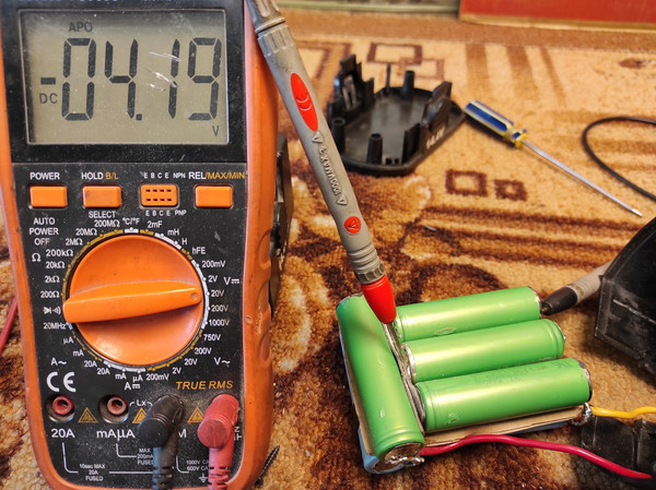

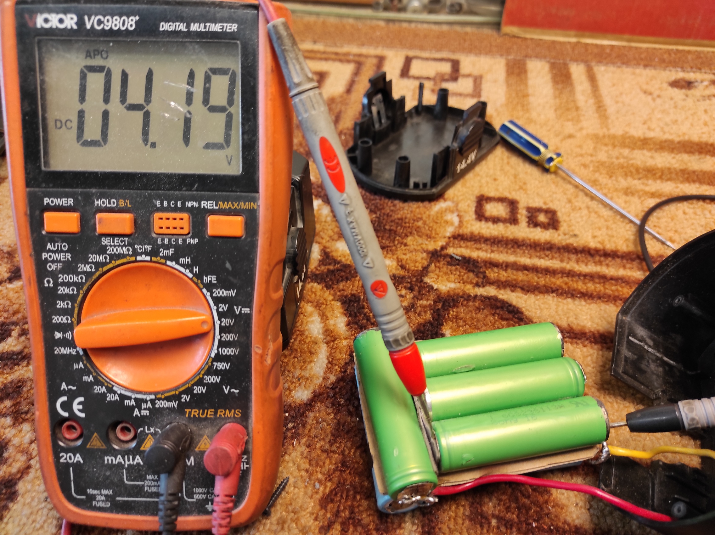

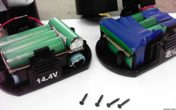

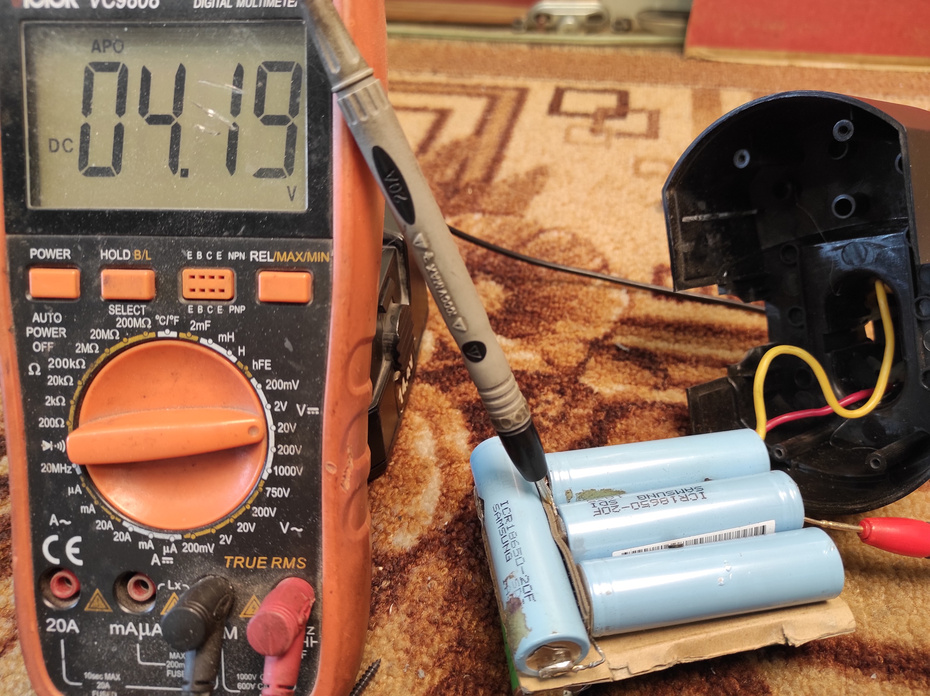

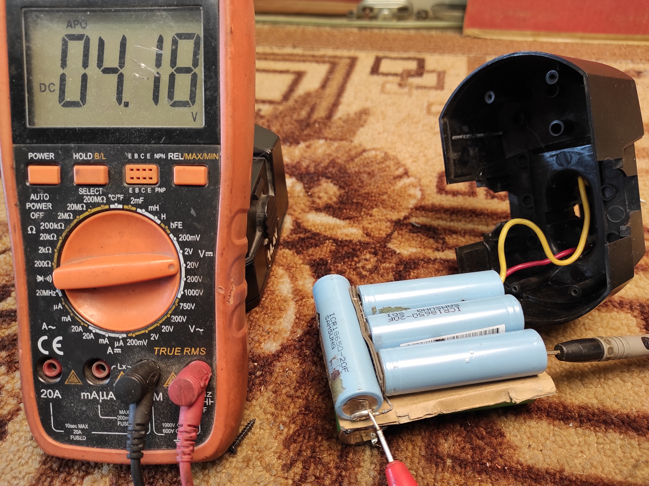

Пять лет тому назад поменял аккумуляторы (никель кадмиевые на литий ионные) в шуруповерте,работают без проблем.Из более 40 штук отобрал 16.Процесс отбора:отсутствие нагрева при зарядке и удержание заряда на автомобильной лампочке (в моём случае 24 вольта 100 ватт) в течении 2х минут падение напряжения с 4,2 вольт не ниже 3,5 вольт.Заряжаю оригинальным зарядным от шуруповерта. .

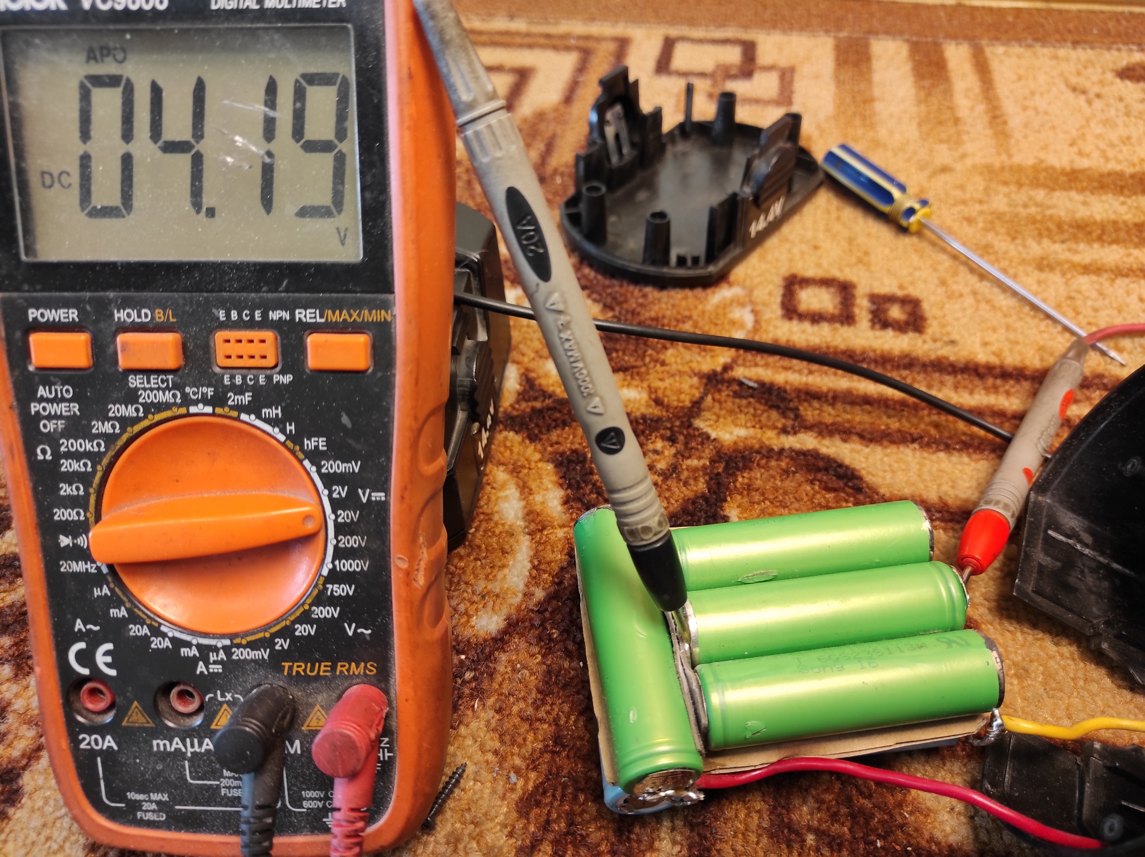

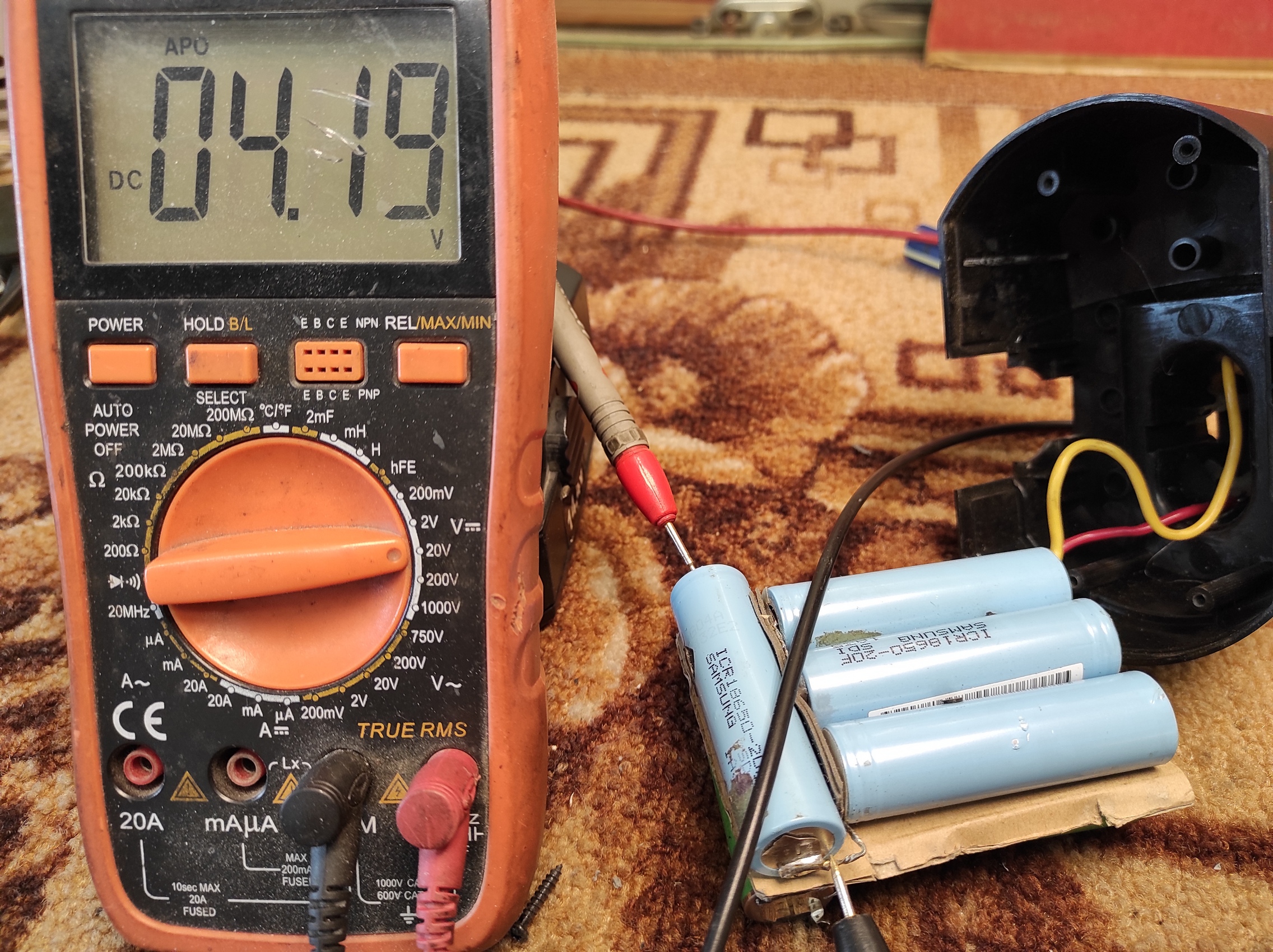

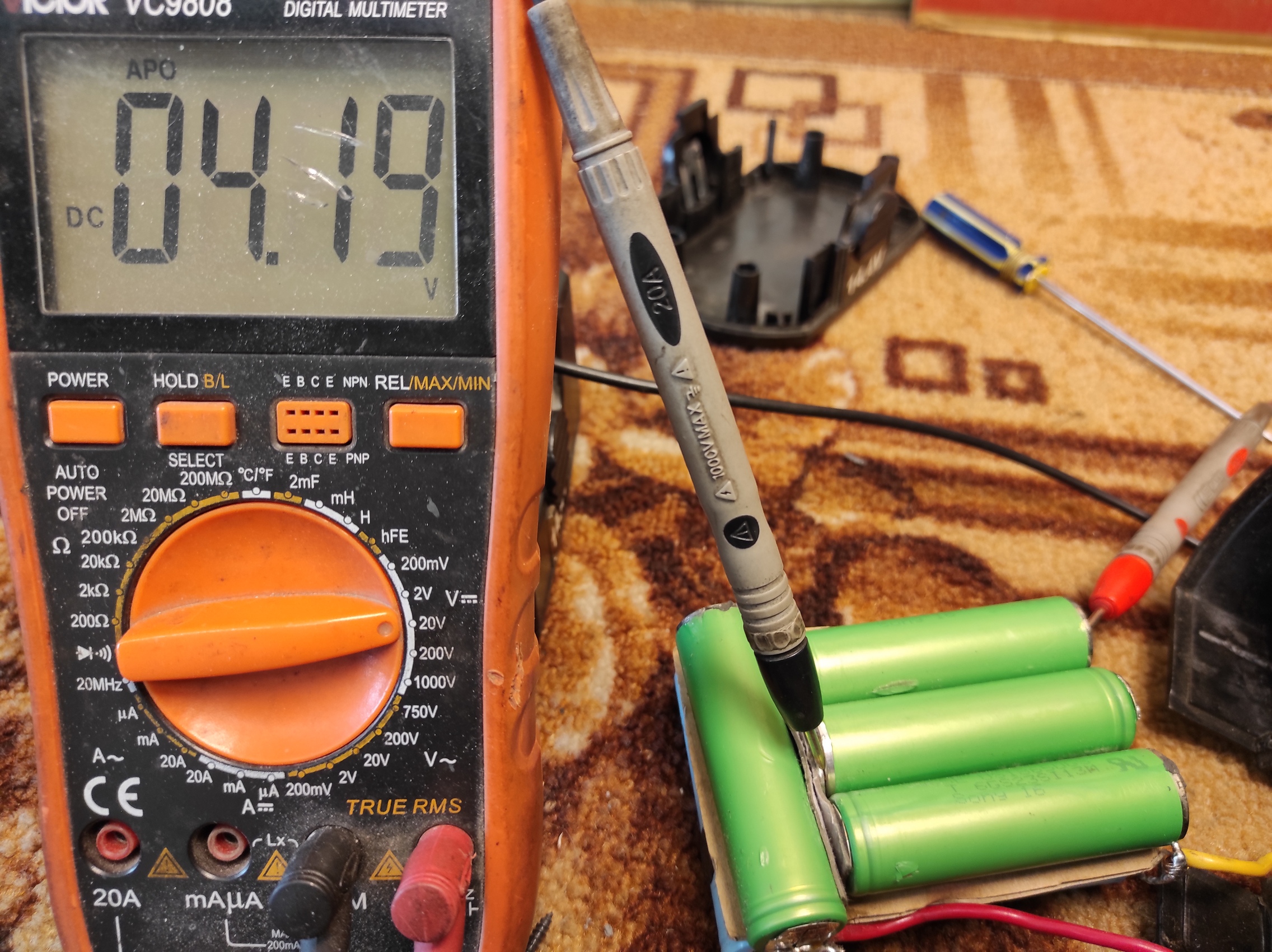

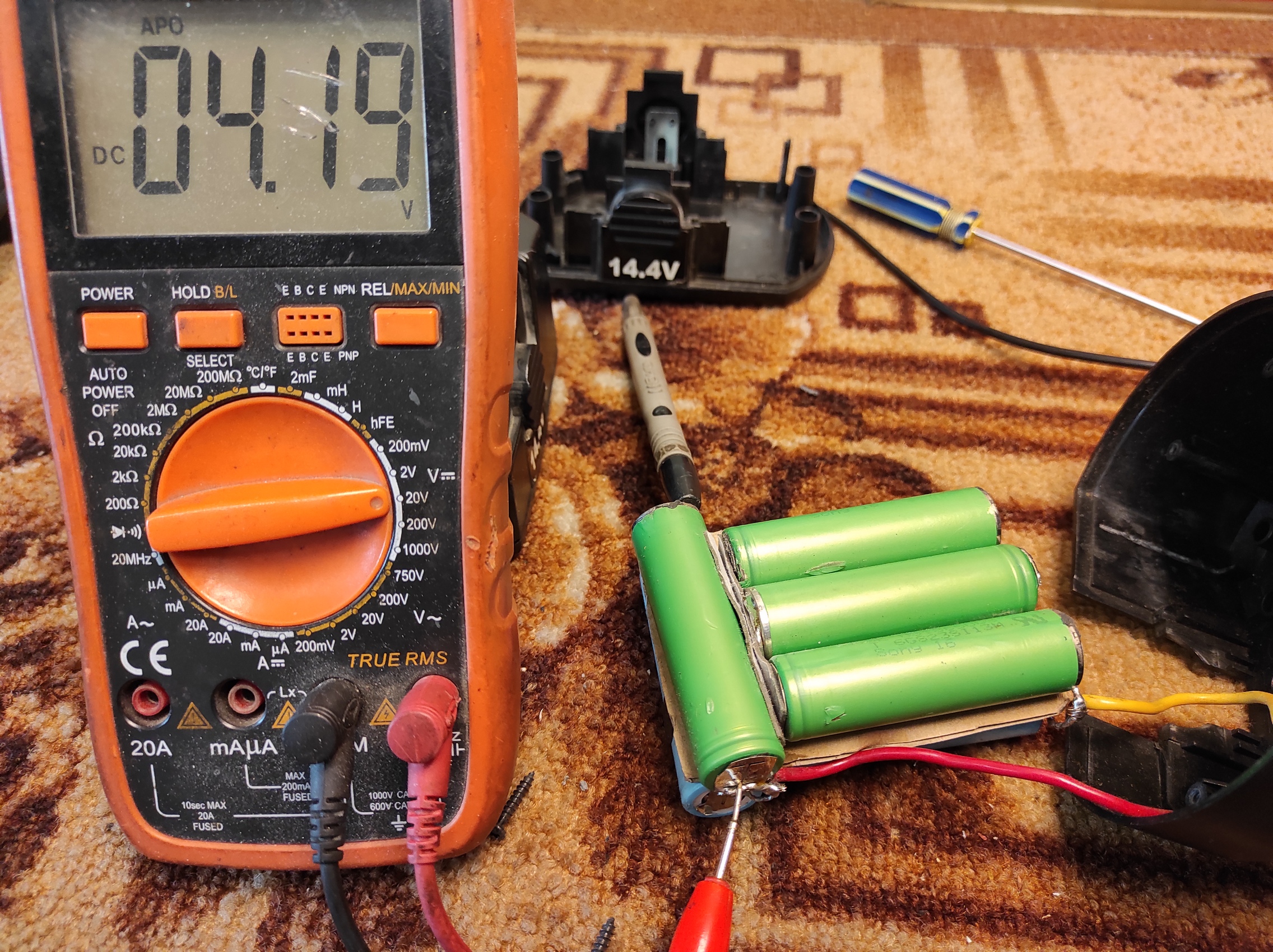

Первое фото 2016 года второе конец 2021.Минус данного способа -долгая зарядка 8- 10 часов,до достижения напряжения 16,8 вольт .Эксперименту 8 лет!Сегодня 25 октября 2024 года!Аккумуляторы работают!Напряжение на каждом одинаковое 4,19 вольта,общее 16,76. . . . . . . . . . . . .

very good. you can use imax b6 ballance charger where you can adjust the current from 0.1mah to 5A. your battery will be charged faster with imax b6

Если уж переделывать, то стоит поставить плату BMS и купить (переделать) зарядное для Li-ion.
Эксперимент показал что при таком способе зарядки Li-ion аккумуляторы остаются в работоспособном состоянии более длительный срок,чем со специальным быстрым зарядным.

Без балансира чревато пожаром.
Эти аккумуляторы и с балансиром бахают будь здоров...
#9   (10.02.2023 11:57:18) [Материал]

#10   (10.02.2023 20:16:04) [Материал]
Цитата Sergei7169 ()
для литиевых аккумуляторов оно точно не подходит!
у меня аккумуляторы заряжает оригинальное зарядное что на фотографии и сейчас 2023 год т.е. с 2016 года=7 лет уже как не подходит и аккумуляторы до настоящего времени рабочие.Выводы делайте сами.Эксперимент подтверждает что подходит,более того зарядка более "щадящая"чем быстрая.Фото добавлю немного позже...
#11   (11.02.2023 10:41:52) [Материал]
Сегодня 11 февраля 2023 года.Начало эксперимента май 2016 года.Аккумуляторы внешне и технически в полном порядке.Заряжаются оригинальной зарядкой.Напряжение на каждом отдельном аккумуляторе одинаковое,в одном по 3.8 вольта во втором по 4,1 вольта.
