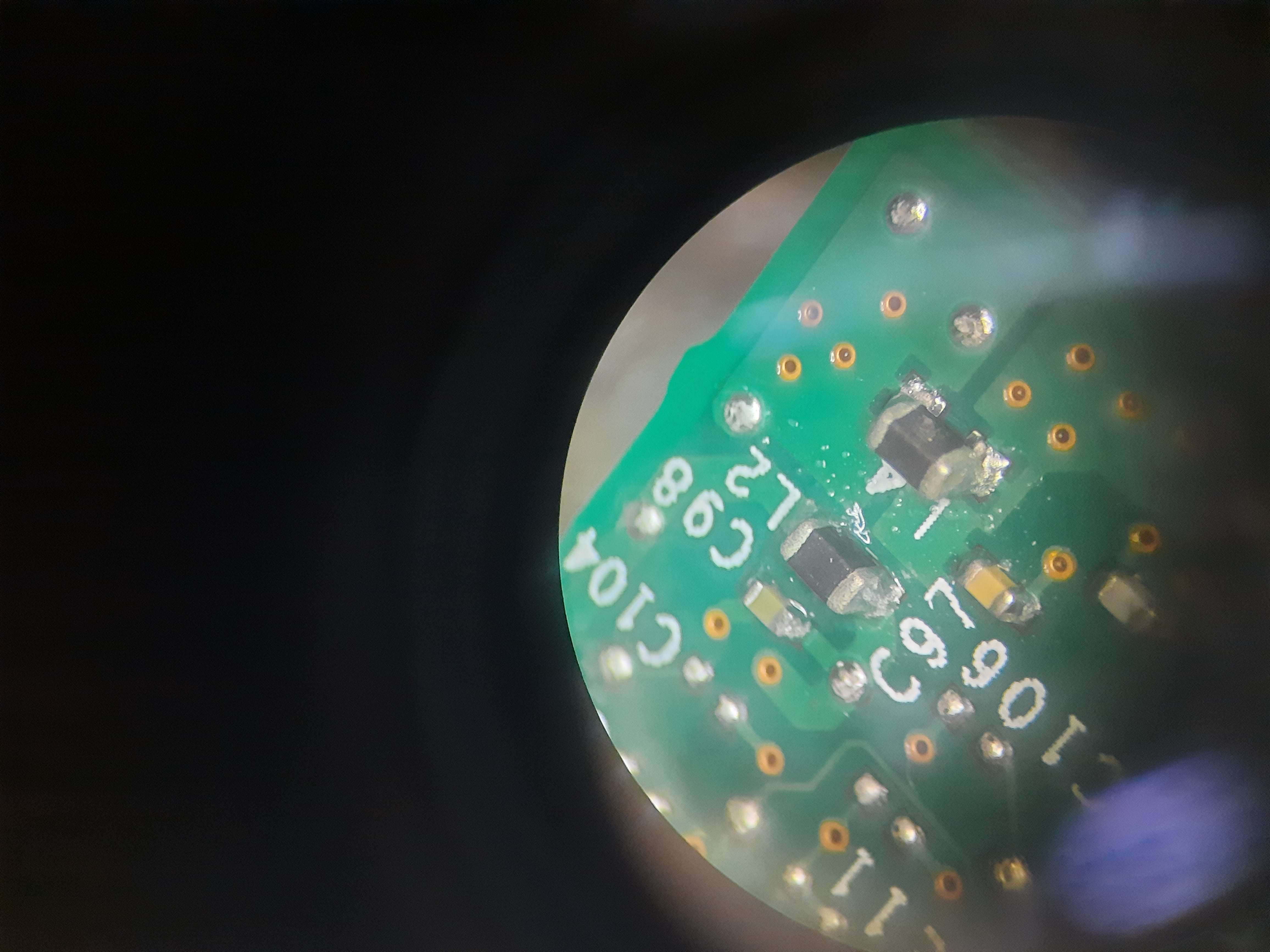

Принтер HP LJ M105a не включается
Принтер HP LJ Pro M15a, проблема: не подает признаков жизни; при включении ничего не светится, не жужжит и не крутится. Аппарат новый, в эксплуатации около года, пока еще ни разу не разбирался. Пока это случай единичный, но нестандартный, поэтому выкладываю информацию, может кому-то пригодится.
Итак, разбираем принтер (в Сети есть видео) и начинаем визуальный осмотр, а также прозвонку элементов (типа предохранителя и т.д.). Все вроде бы хорошо, но при тщательном осмотре с помощью хорошего увеличительного стекла на плате форматера обнаружен скол и отсутствие smd элемента, а именно L4. Аппарат до этого не разбирался, да и катушечка эта находится с тыльной стороны платы, скрытой от внешнего воздействия, поэтому пришел к выводу, что элемент отвалился сам (может плохая пайка, заводской брак и т.д.). Для начала кинул перемычку, собрал все и, о чудо, принтер заработал! Затем нашел подходящий по размеру smd элемент на ненужной плате контроллера жесткого диска и поставил вместо заводского. Собираем принтер и наслаждаемся.

#1   (28.09.2023 18:03:55) [Материал]
вчера такой-же случай был. дросселя на месте не оказалось, место выглядело так как будто его механически удалили. Стоял в цепи 24в. после шлейфа.
#2   (29.09.2023 07:29:58) [Материал]
Дополню...было это с М15 ым.
#3   (07.10.2023 19:01:13) [Материал]
Случайно наткнулся на статью, решив просмотреть что новенького. И решил дополнить статистику данного случая.
Был подобный случай месяца 3 назад. ТАк же аппарат перестав ключаться, и не разбирался. Была обнаружена на половину отвалившееся та же самая катушка, как будто ее повредили механически. один контакт весел в воздухе.
Не совсем понятно как.
После пропайки, аппарат так же завелся.
#4   (26.03.2025 07:34:58) [Материал]
Привезли 2шт pro m15a, один не включается, дроссель уже отвалился. На другом вот вот отвалится
