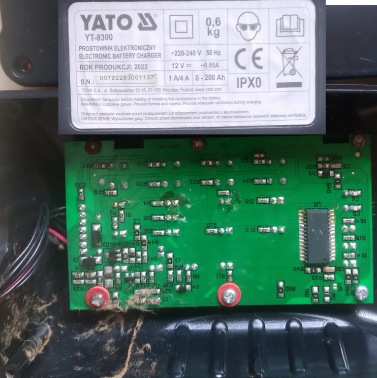

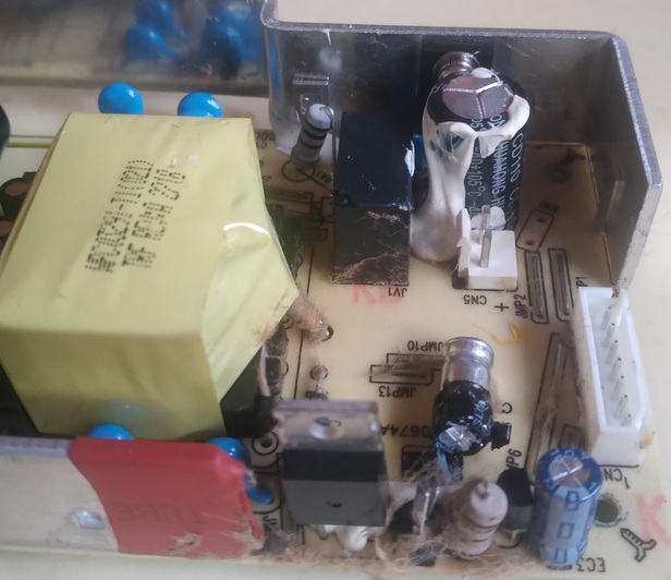

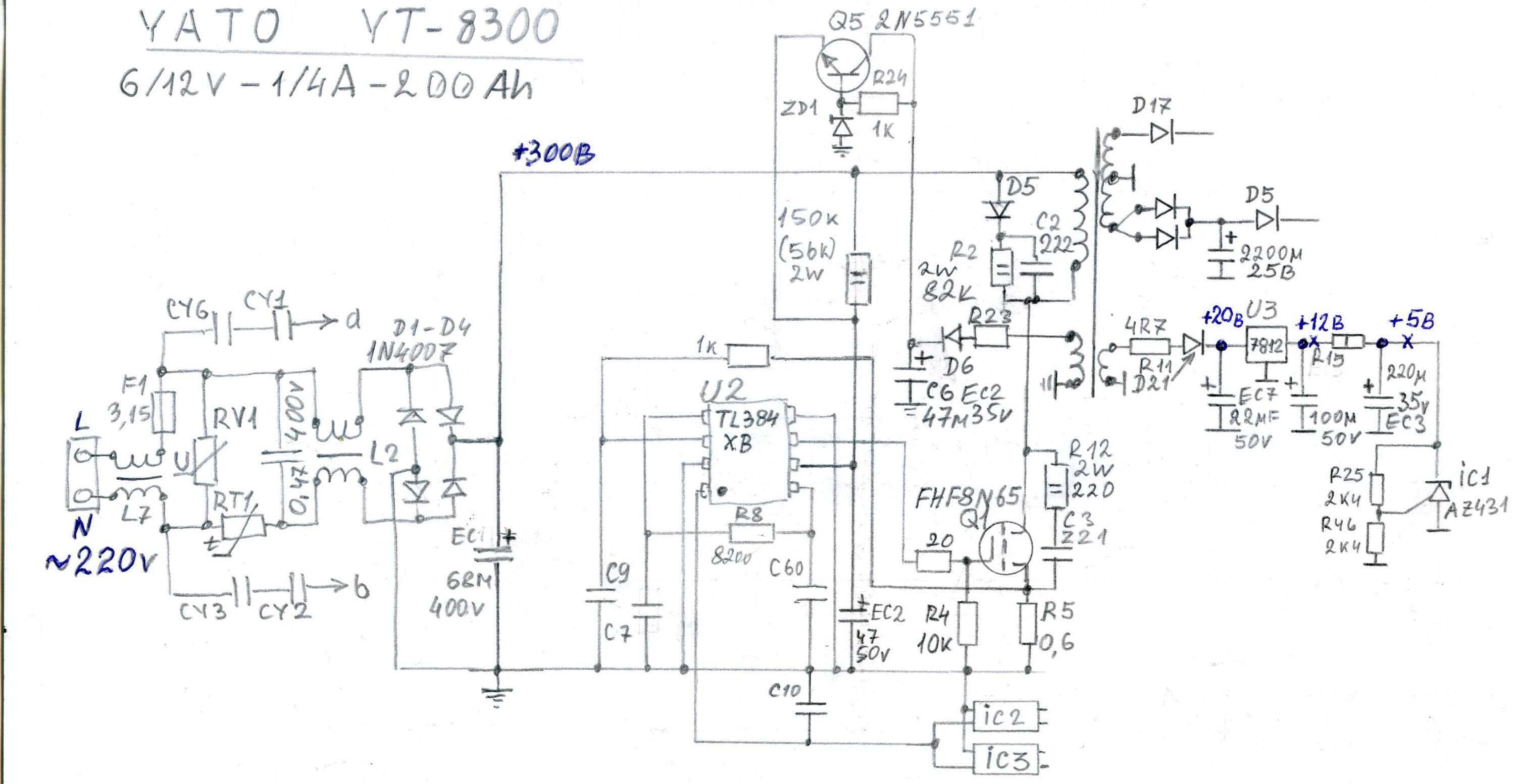

Попалась на ремонт и поморочила нервы... Напряжения на выходе сильно превышены. Конденсаторы электролитические пухнут быстро. Цепи обратной связи, полупроводники, контроль тока, всё что можно проверил. Причина всех бед, качество! Окисленные дорожки (корпусные по выходу), вскрыты лаком, пайки ОКей, но имели высокое сопротивление на пайках. Перелопатил низ платы, и заработало зарядное!
