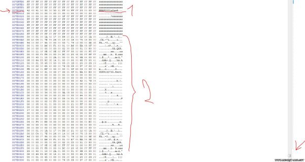

Как сбросить счетчик памперса принтера Epson HEX-редактором на примере XP-322, L-серии и тому подобных.
Для начала нужен HEX-редактор, как по мне самый удобный это HxD, а вы сами решайте что выбрать в альтернативу.
Следующий шаг это сам дамп микросхемы с переполненным счетчиком отработанных чернил. Счетчик и eeprom находится в микросхеме на стороне процессора, в другой микросхеме с обратной стороны платы находится библиотека шрифтов - она нам не нужна.
Eeprom - желательно сохранить сразу - он нам понадобится в самом конце. Кто не знает, eeprom читаем и зашиваем через принтхелп в настройках которого нужно поставить пару галочек, для открытия дополнительных окон.
Приступим - откраиваем дамп микросхемы и направляемся практически в самый низ. На пути к памперсу обращаем внимания на данные строки, 1 - это начало памперса, 2 - уже сам раздел памперса где нужно ковыряться, 3 конец памперса.
Вся основная задача сводится к заполнению выбранного раздела, от начала до конца пустыми символами (FF FF FF).
После всех модификаций сохранимся. Потом наша задача прошить редактированный дамп, собрать принтер и включить. После включения не пугайтесь, принтер будет находится в сервисном режиме (черный экран с белым текстом английскими буквами). Вот теперь нам и нужен eeprom, просто зашиваем через принтхелп и перезагружаем принтер. Когда мы снова включим принтер все вернется на свои места и счетчик памперса будет 0,00.

Так я чот не понял, eeprom у них в проце, мы редактируем eeprom. А вы пишите "откраиваем дамп микросхемы"
Просто у принтеров, допустим у L210 / 312 / 355 / 110 / 364 нет на плате епрома
#2   (14.04.2020 09:19:55) [Материал]
есть) в зависимости от ревизии. Мне повезло что в нашем сервисе есть авторизация у Epson, которая дает безлимитный доступ к эджастменту, но в связи с коронавирусной напастью доступ закрыт и приходится изощряться крякнутыми эджастментами или как в этом случае тосованием дампами
