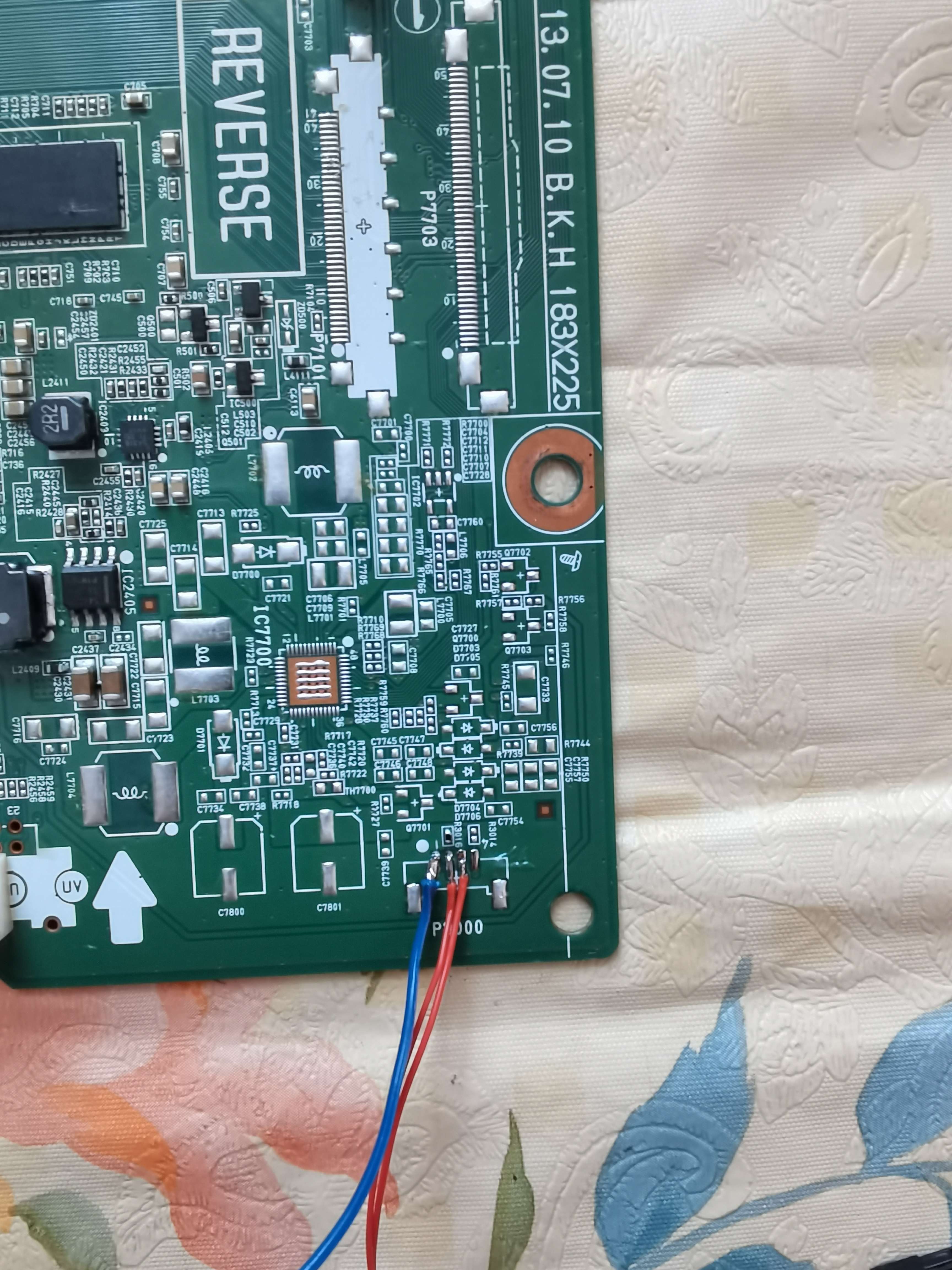

Программатор подключаем к разъему P3000 MICOM_DEBUG материнки телевизора. Для программирования питание на мать должно быть подключено. Питание программатора не тянет. Не забывайте про безопасность, все корпуса должны быть соединены вместе.

Если кому-то нужно, прикрепил готовый файл для 42LA621V-ZD (из последней прошивки с сайта LG). Прошивал программатором на основе CH340G и двух диодов (запитывал его от разъёма телевизора, лучше берите CH340C - не требует кварца), rl78flash.exe версией под Windows, т.е. если для кого-то сложно различие, то команда выглядит так: С:\TV\rl78flash.exe -viva COM4 micom.mot (C:\TV - папка, где лежат программа и прошивка, COM4 - последовательный порт программатора, узнаётся в списке устройств).
На всяк случай: не обращайте внимания на разъём возле микроконтроллера, это шина данных. Порт отладчика с краю платы, возле разъёма питания, может быть неприпаянным, что и хорошо - проще припаяться.[file]https://file.remont-aud.net/comment/files/16-05-26-22-41-04_micom.zip[/file]
#27   (21.10.2026 15:28:48) [Материал]
Здравствуйте! Подскажите пожалуйста, а к каким контактам подпаиваться? На этом разъёме, тут их 4-е. Я запитал плату от родного БП, теперь нужно подпаяться к Rx,Tx,и GND на разъёме правильно?
#29   (21.10.2026 18:39:05) [Материал]
Да, верно, разъём этот. Какой из них Rx - Tx я не помню уже, смотрел по схеме и дополнительно прозванивал с выводами микроконтроллера, а на него спецификация легко находится.
#30   (21.10.2026 19:56:56) [Материал]
Да я бы и не тревожило вас. Если бы получилось вызвонить, по даташиту Rx, Tx на R5F100GEA это 18,19 выводы, а эти выводы, ни один не звонит я с этим разъёмом.
