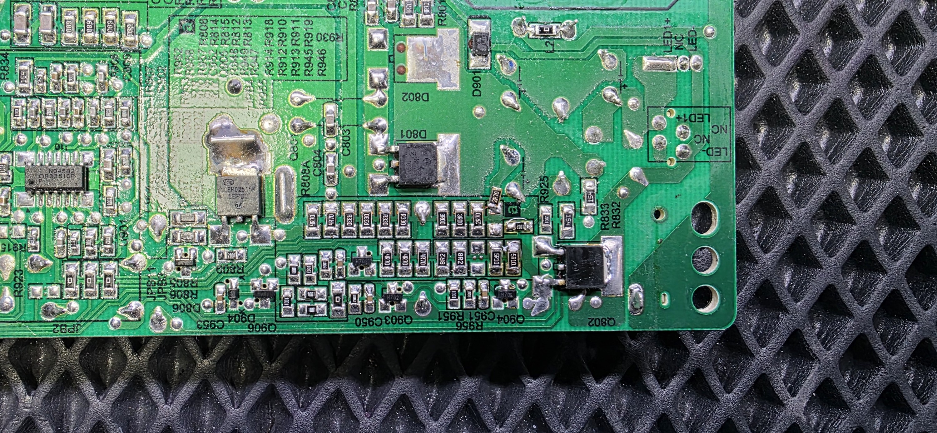

Попался ТВ Grundig 50GFU7800b стояла задача уменьшить ток подсветки
PSU - pw.98w2.623
Система подсветки построена на шиме ob33510cp
Для уменьшения тока убираем один резистор
По дефолту ток 510ма, после доработки будет 320ма, по картинке не заметно
