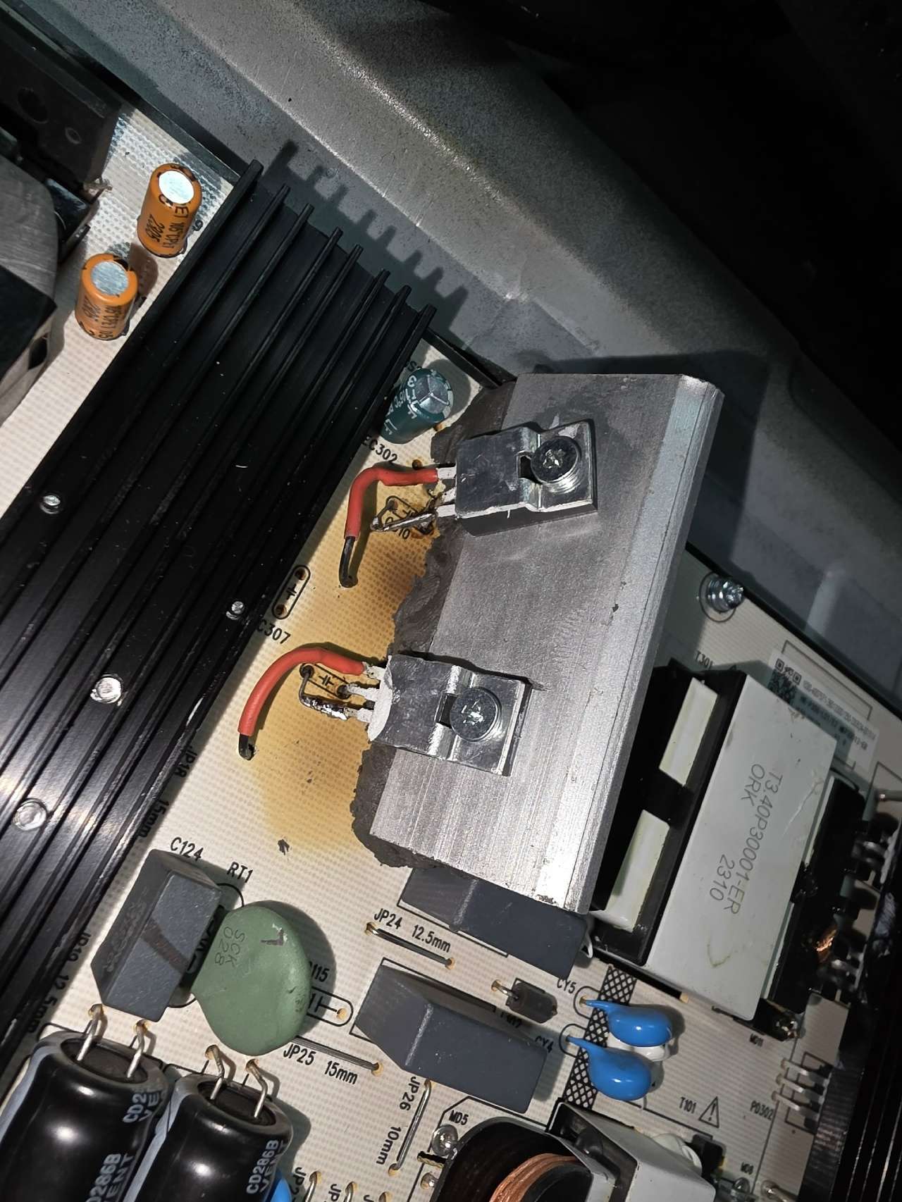

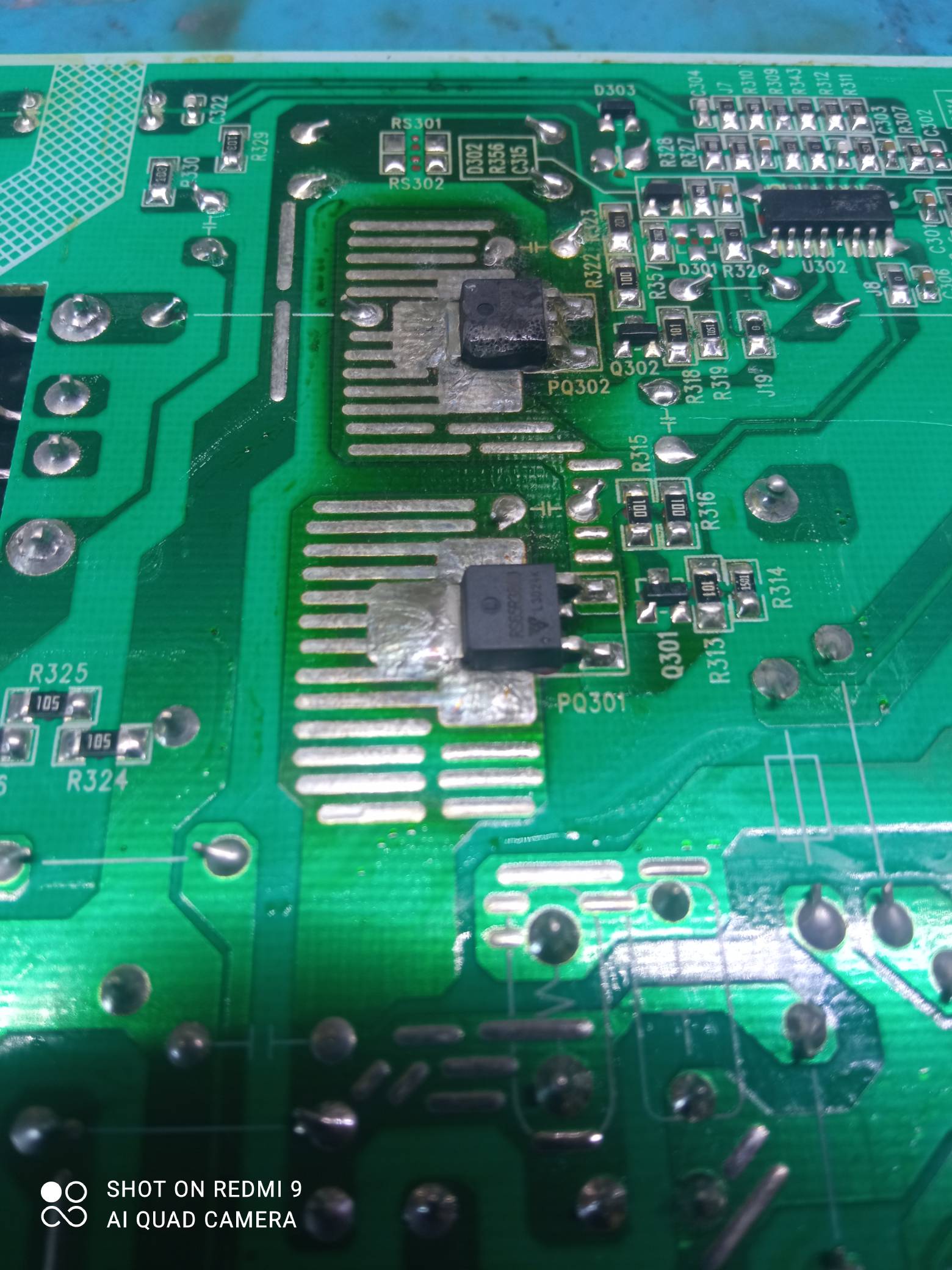

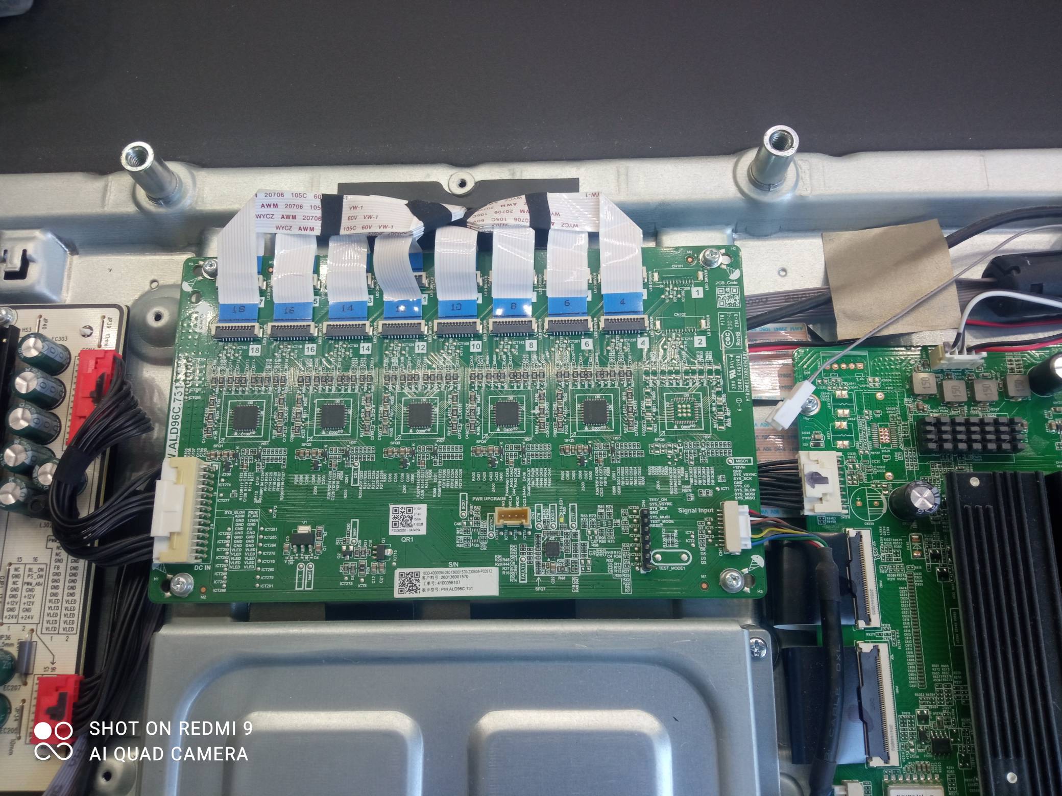

Приветствую вас, уважаемые форумчане. У меня за месяц прошло уже три данных телевизора с проблемой "Нет подсветки". Подсветка в этих телевизорах динамическая

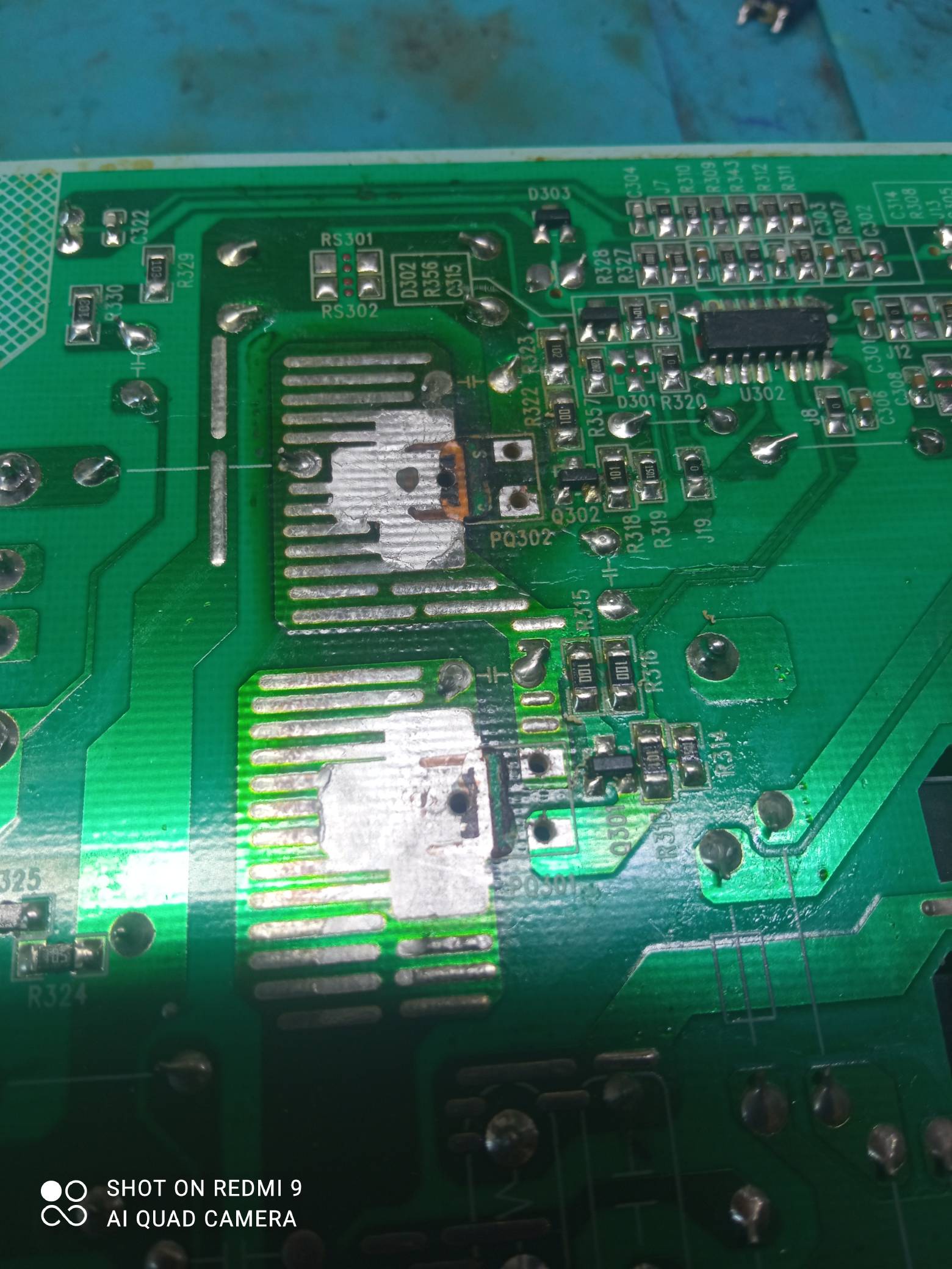

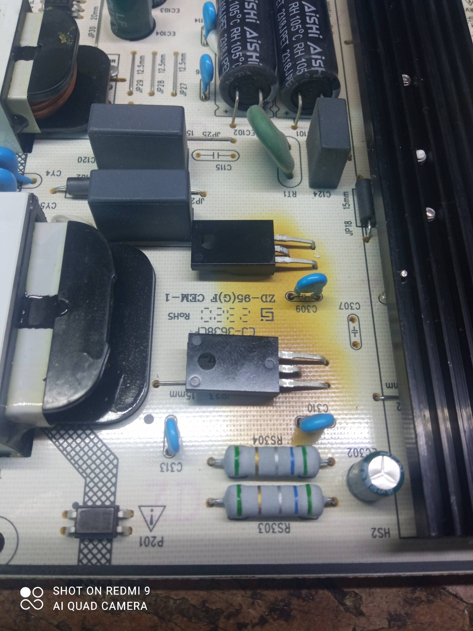

( как будем потом менять, я не знаю) Во всех их одна и та же проблема. Сгорают выходные транзисторы на контроллере подсветки. Транзисторы стоят RS65R380D

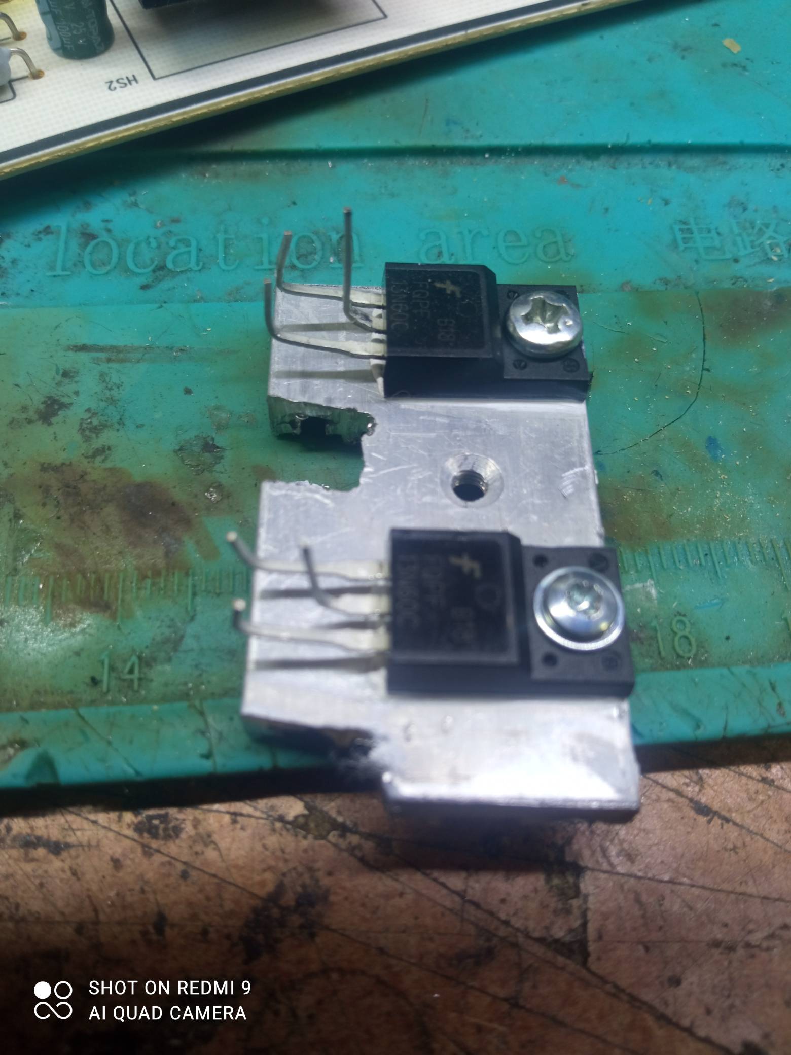

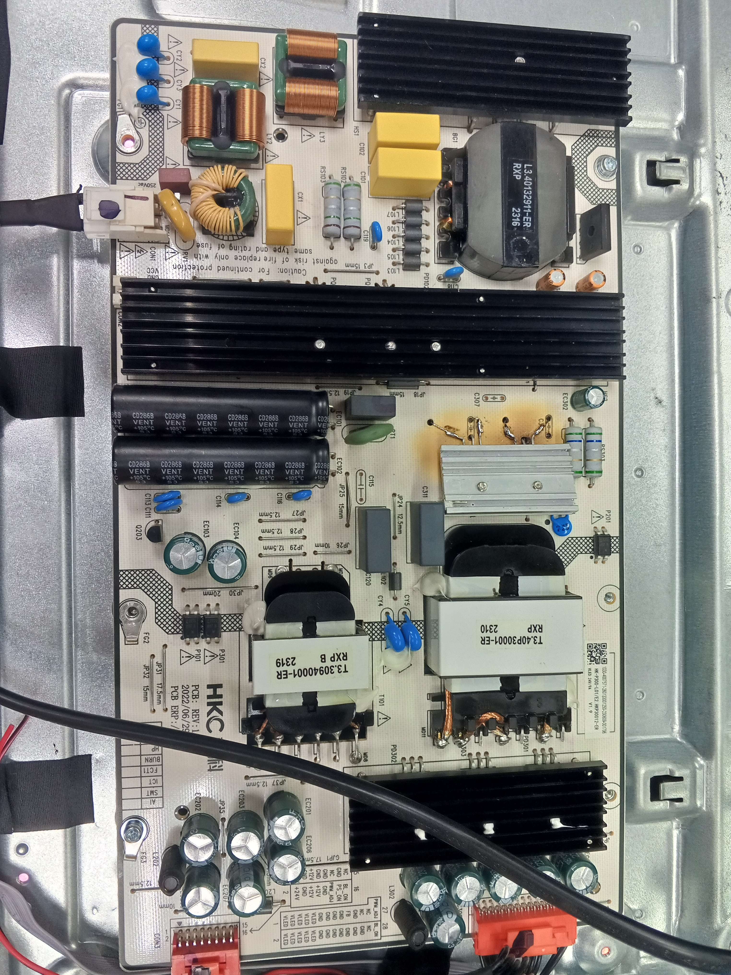

. Я решил немного модернизировать эту систему. Снял родные транзисторы, зачистил посадочные места, и просверлил в них отверстия
. Я решил поставить выводные 13n60

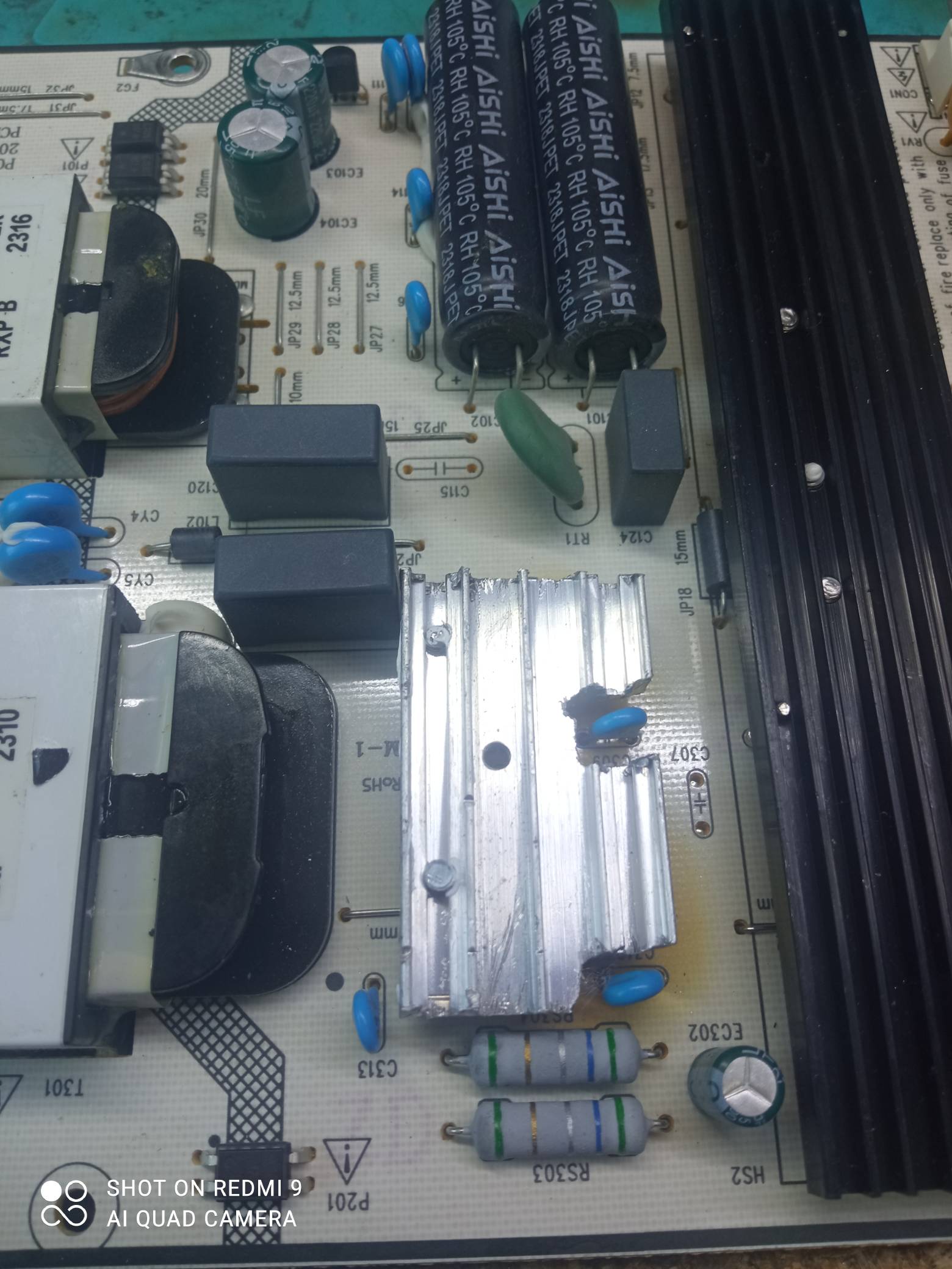

, и поставил радиатор на них
Транзисторы еле теплые. Телевизоры работают исправно. Пользуйтесь.

Перегрев данных ключей может быть из за неисправной подсветке. Сталкивался на мониторах с такой проблемой, что дохнет выходной ключ, меняешь, и новый кипит. Подсветку меняешь и все норм

Здесь можно и без радиатора, на стоках мосфетов убрать паразитную ёмкость, c309 c310
#5   (05.01.2026 13:30:23) [Материал]
Как раз из-за кольцевых трещин пайки этих конденсаторов транзисторы и греются.

Подтверждаю - нет подсветки. но сгорели кроме транзисторов и сам шим hr1000a - была произведена аналогичная модернизация на 13n60 и заменён hr1000a на l6599d . убраны ёмкости c309 c310. Ничего не греется

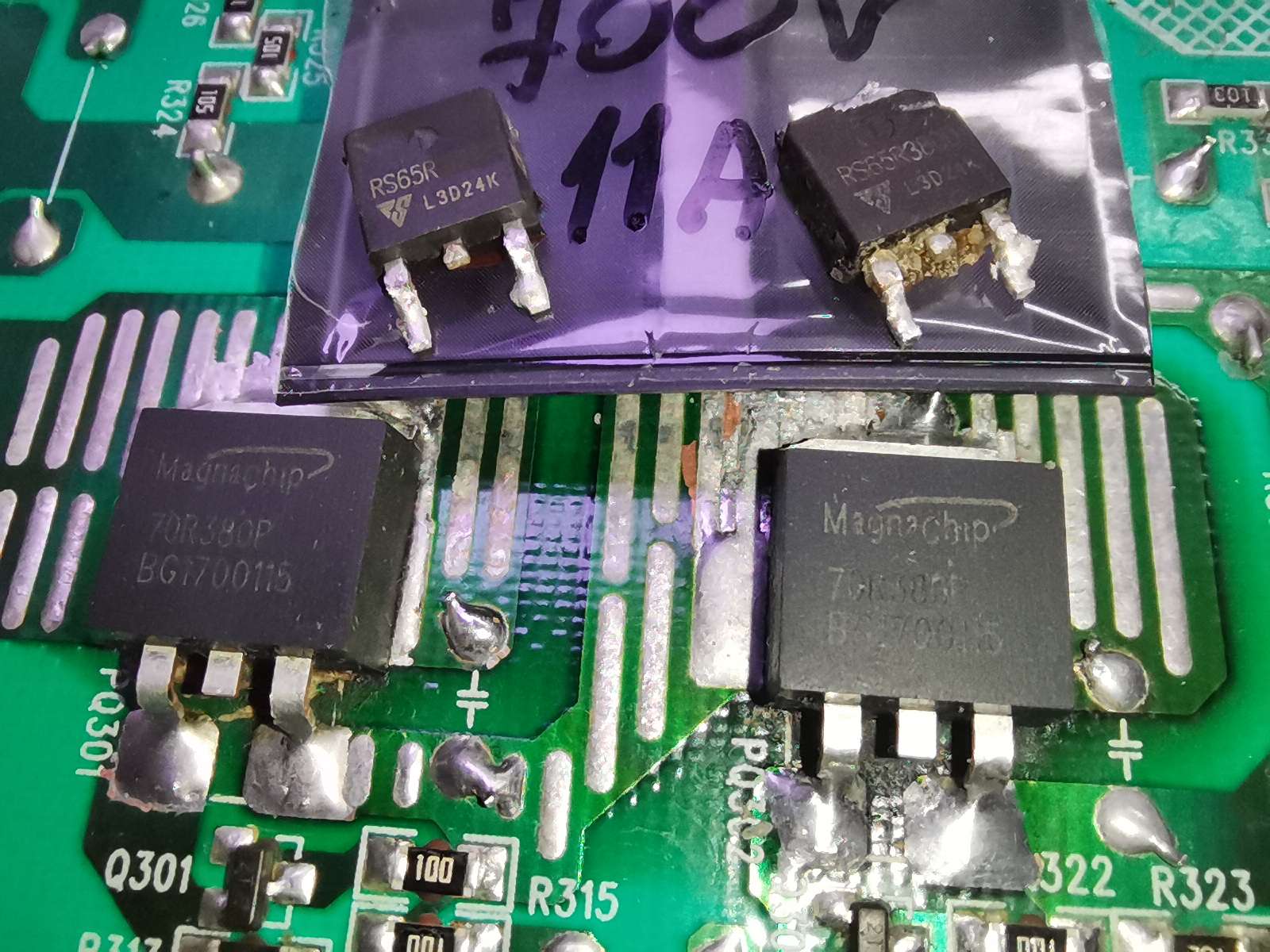

Второй такой телек запускаю на других транзисторах в большом коопусе, а именно 70R380P, пропаиваю c309 c310 и все подозрительное. Тёплые...

Поставил так же как автор выносные мосфеты 15N60C3 на радиатор. В работе температура не превышает 45*C, но стоит выключить ТВ так в дежурке они вскипают! Убрал два кондюка C309/310 и больше в дежурке полевики не греются drinks
