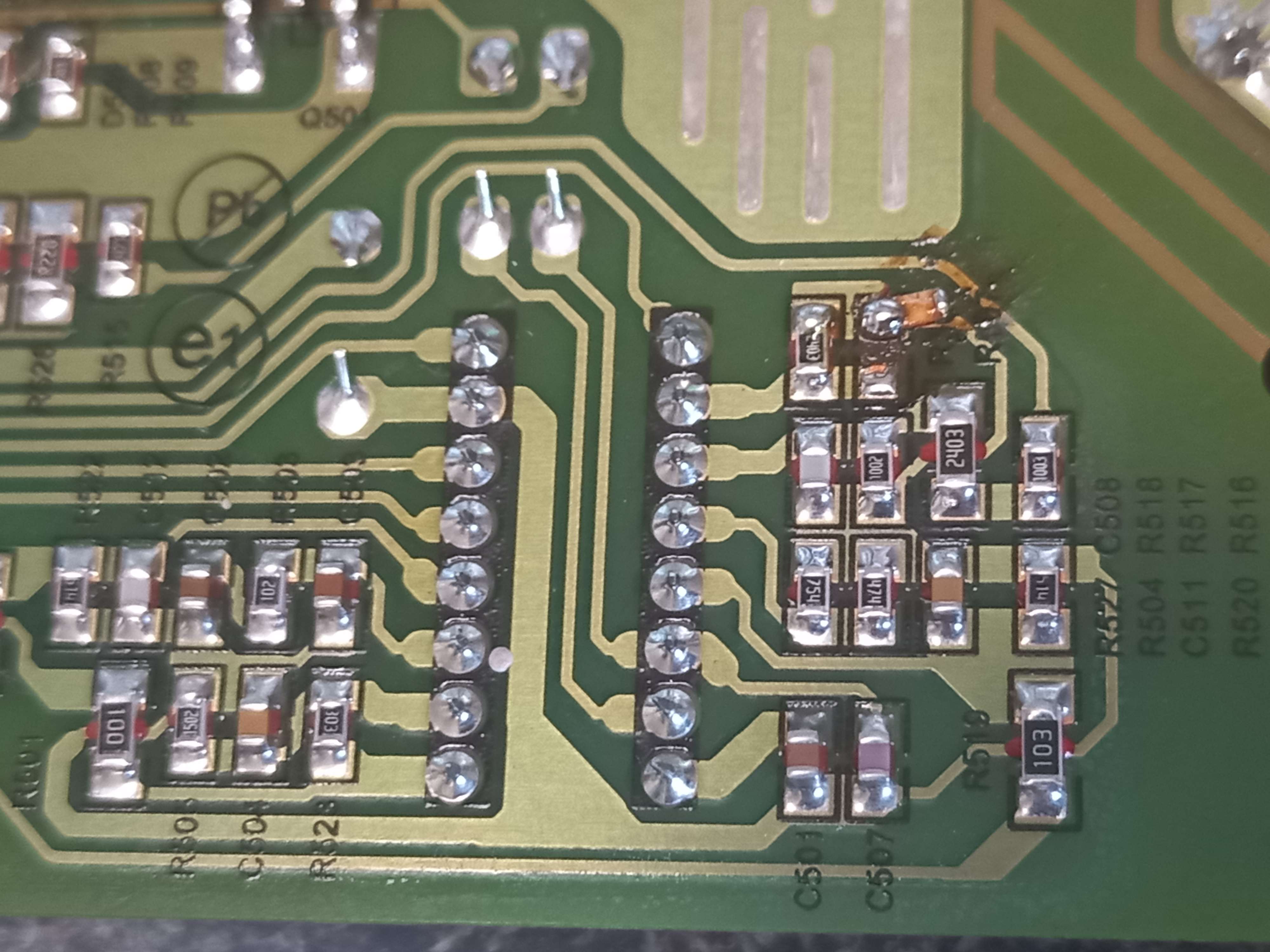

Здравствуйте,столкнулся с блоком питания K-PL-0M1 4702-2PL0M1-A4131L01 CTI-600
грозой вынесло МС U301 (????), транзистор силовой и естественно предохранитель,
микросхема залита лаком и опознать я ее не смог
установил NCP1271, по распиновке подходит полностью, НО для корректной работы необходимо отпаять резисторы по первой ноге от МС R305, R352, затем от первой ноги поставить 1К на землю, вместо R305
за одно скажу как уменьшить ток подсветки MPS1728 (MP3398E), для этого увеличить сопротивление резистора от вывода 2 (ISET) на корпус, даташита не нашел, пришлось в ручную искать, 2 резистора, 240К и 220К, убрал 220К подсветка упала с 350мА до 170мА
