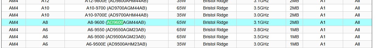

Имеем мать Asrock X370M-HDV и проц AD9600AGM44AB с дефектом после обновления bios плата кирпич.
Все напряжения есть, память висит в ресете, SPD не вычитывается.
Ну я как нормальный человек посмотрел поддержку процов и bios
Стоит ALL
Заливаю последний 7.40 (не бетта)
и получаю тот же не старт.

AD9600AGM44AB процессор семейства Bristol Ridge, идем на официальный сайт и читаем описание под BIOS'aми
https://www.asrock.com/mb/AMD/X370M-HDV/index.ru.asp#BIOS
"Заливаю последнюю бетту 10.50", ну уже подход неверный, у 10.41 уже указано "doesn't support Bristol Ridge CPU", а значит инструкции в BIOS вырезаны и плата естественно не стартанет, производитель убирает старые инструкции для старых процессоров и в новые версии BIOS добавляет более актуальные модели, получается если последний BIOS с инструкцией для вашего процессора - 3.10, ведь уже в 3.20 версии производитель уже пишет что "NOT recommend updating this BIOS if Pinnacle, Raven, Summit or Bristol Ridge", т.е. не рекомендуется с этими процессорами, а с версии 3.40 и выше уже вообще нет поддержки.
В результате вам подходят версии с 1.20 до 3.10.
