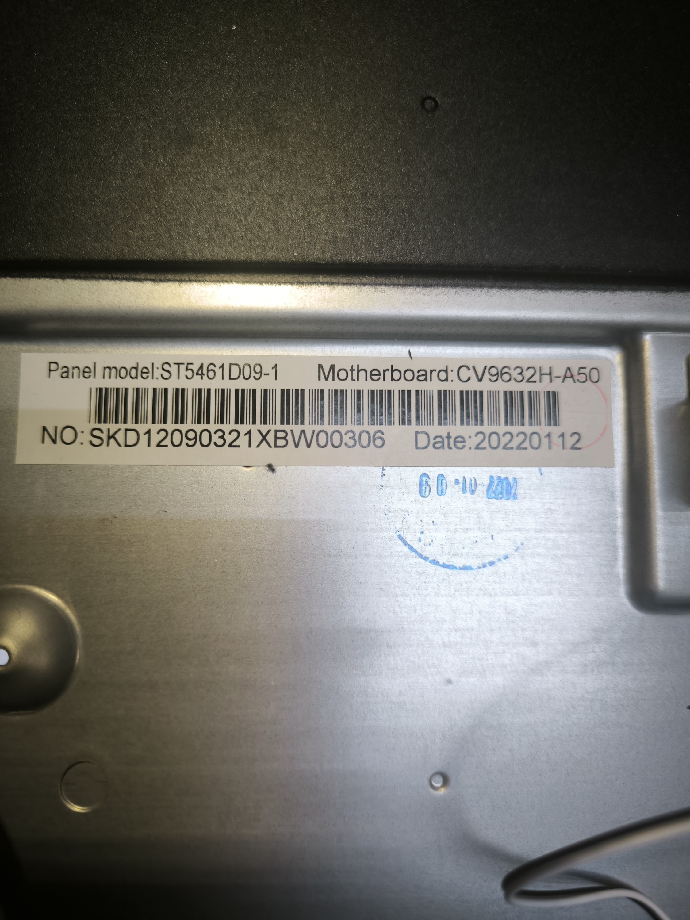

SBER SBX-55U219TSS. шасси CV9632H-A50 , панель ST5461D09-1, T-con ST5461D09-1.4K Полосит изображение. Решено

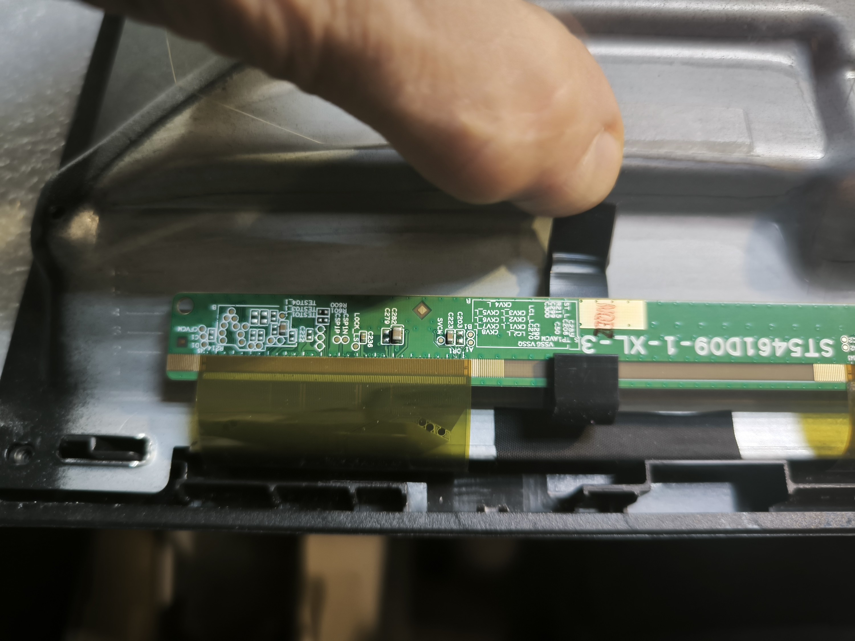

Телевизор SBER SBX-55U219TSS пришел с неисправностью: полосит изображение. На планках матрицы не оказалось не битой керамики, не защитных сборок. При откидывании шлейфов определилась виновница торжества левая сторона матрицы(вид сзади). Путем замеров выяснилась просадка напряжений по линии синхронизации CRV1-CRV8. Проблема решилась изоляцией контактов CK1-CK8 непосредственно на T-con. Фото выложу ниже.
